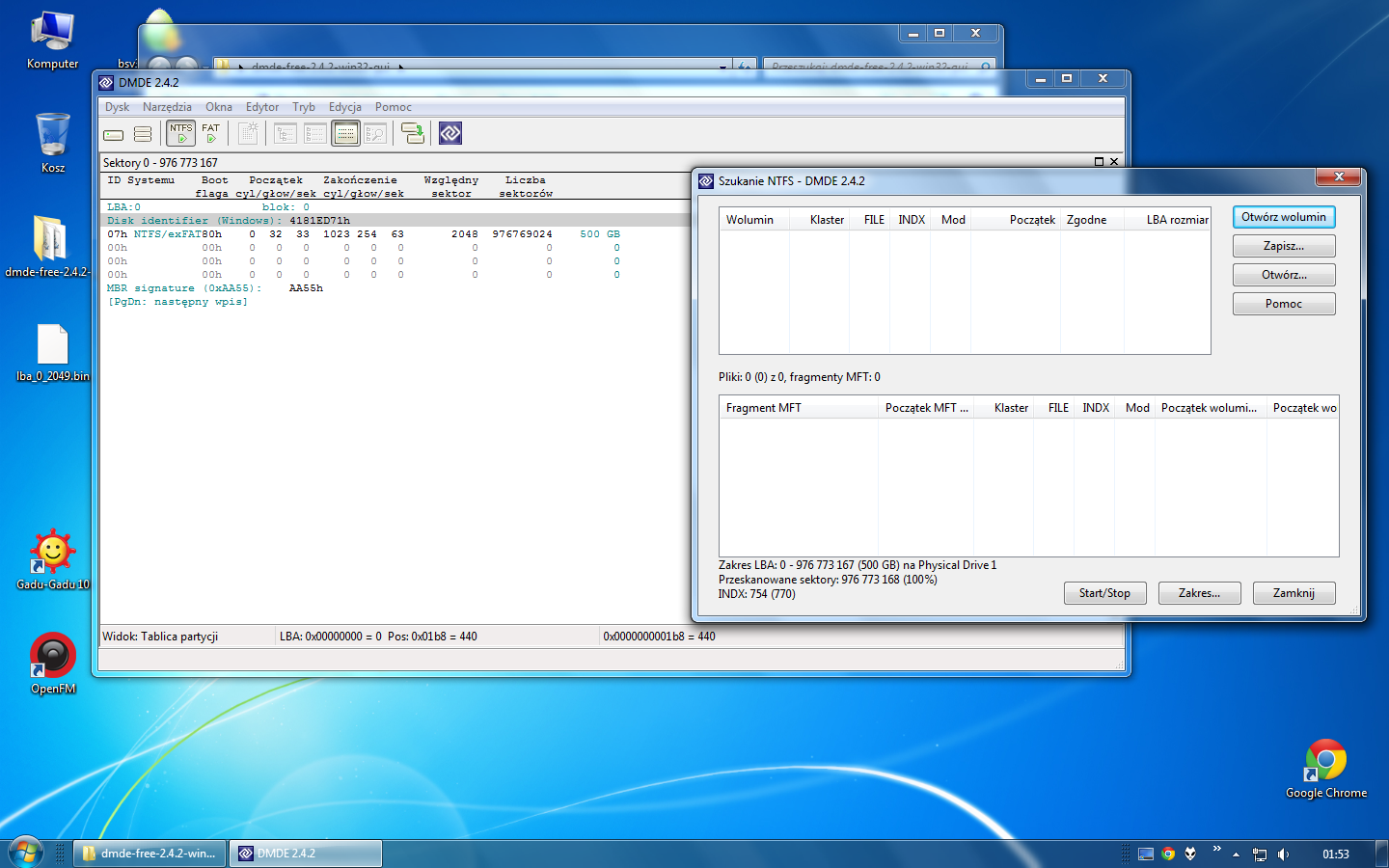

    Witam, niechcący usunąłem partycje z dysku zamiast z pendriva, podczas przygotowania win7 na usb z instalką.
    Czy mógł by mi ktoś pomóc, podpowiedzieć jak odzyskać dane z dysku które usunąłem przez przypadek diskpartem? zdążyłem przejść przez serie poleceń
    diskpart
    select disk 1
    clean
    create partition primary
    select partition 1
    active
    format fs=fat32 (przerwałem na 1% formatowania)
    na forum elektrody znalazłem podobny problem, jednak tak jak tam pisało, nie mogłem zrobić, bo coś mi nie wychodziło, dodam że testdisk sobie nie dał rady tak samo Partition Wizard Bootable, w DMDE jak daje otwórz wolium to wyskakuje jakiś problem z odczytem MTF.
    Prosze o pomoc zależy mi na przywróceniu partycji, dlatego że nie mam drugiego dysku z taką pojemnością by odzyskać taką ilość danych i po ludzku sformatować dysk po czym przenieść pliki z powrotem.

    no właśnie w tym problem że DMDE nie widzi woluminu podczas skanowania, a skanuje tak jak pokazał migol na swoim kanale YT

    Scan DMDE jak wykonać i odzyskiwać dane jest na filmiku : http://www.youtube.com/watch?v=iMQMbaosft0 Jest też opisany w Helpie programu.
    mianko podaj na początek to : https://www.elektroda.pl/rtvforum/topic1445635.html
    I informacja dla ciebie jeśli wykasowałeś MFT a to możliwe nie masz Boot sektorów ani boot copy co jest możliwe (starej partycji) to nie masz żadnych wpisów logicznych struktury logicznej NTFS-a. . Pozostaje wtedy jedynie PhotoRec i odzyskiwanie po sygnaturach plików.
  • #4 11094974
    mianko
    Posty: 7
    No właśnie problem jest taki że nie ma MFT, tak właśnie twierdzi DMDE i po scanowaniu ntfs nic nie znajduje.
    Użytkownik migol21 pisał już powyżej
    Zamiast przywrócenia całej struktury pozostaje odzyskiwanie plików.
