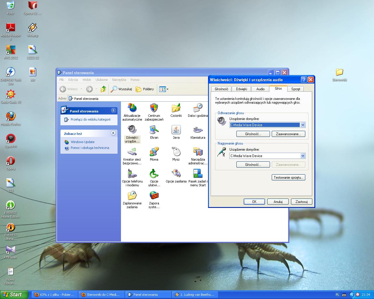

    Ocena: 2
    a więc mam tak:
    Screen 1
    Sterowniki C-Media CMI8738/C3DX - brak dźwięku mimo poprawnej instalacji
    Screen2
    Chyba wszystko mam dobrze tam ustawione bynajmniej tak mi sie wydaję ..
