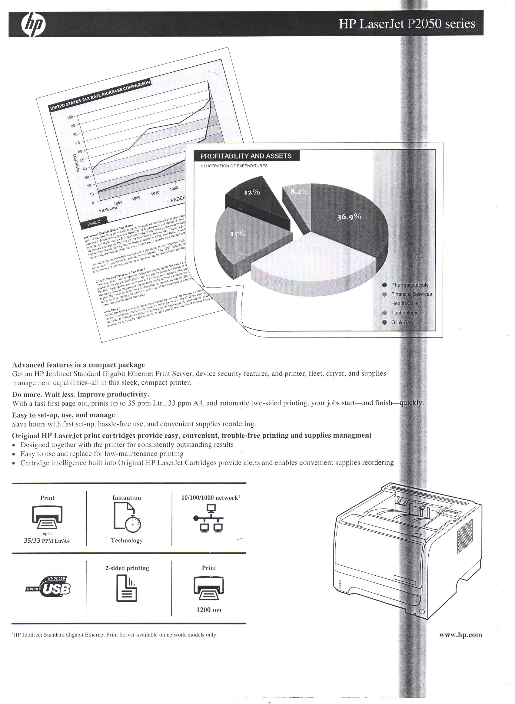

    Mam problem z drukarką HP P2055DN. Przy wydruk,u jeszcze przed grzałką, toner nanosi czarny pasek grubości 2cm na całej długości kartki. Wygląda na to że coś jest z optyką ( rozłożyliśmy ją i wyczyściliśmy i bez zmian) czy ktoś może mi podpowiedzieć gdzie szukać problemu?

    1. toner wykluczamy było sprawdzane na kilku (6 tonerach 3 producentów- Activejet, printe, Actis)tonerach różnych producentów - na każdym jest pasek
    2. Na całej pustej kartce też wychodzi pasek
    3. pasek nie jest obcinany przez margines- ciągnie się przez całą długość kartki
    załączam skan
    dzieki za pomoc

    Nie wydaje mi się ponieważ rolka jest czysta. Poza tym wydaje mi się że rolka odpowiada tylko za przemieszczanie się papieru i gdyby była brudna to pasek by bladł na długości kartki a on jest tak samo ostry na początku jak i na końcu kartki

    Faktycznie, powodem była, przede wszystkim nasza niewiedza a dokładnie przeciek światła, sprawdzaliśmy bez obudowy i widocznie obudowa lasera nie dość dobrze zabezpiecza przed przedostawaniem się światła, krótko mówiąc brawa dla pana sługa WSI, brawa i dzieki za pomoc
