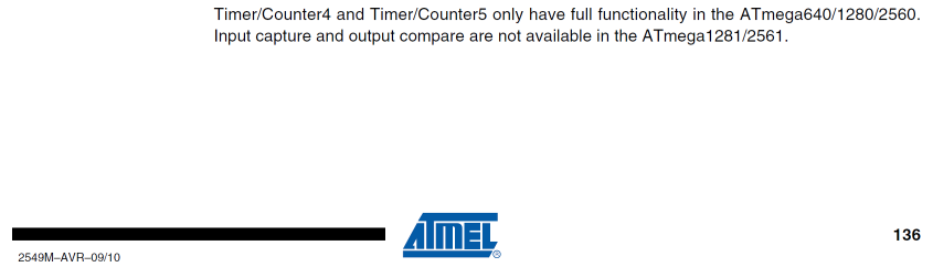

    MArSTER_1 napisał:
    Wiesz co? Zanim zacznę konfigurować rejestry spójrz na stronę 136 PDF ATmegi 1281. Jest tam wymienionych kilka źródeł przerwań Timera4 ale nie ma takiego jak ty używasz czyli :"On Oc4a Timer4_int". Może najpierw wybierzesz sobie właściwą nazwę przerwania? Może potrzebujesz przerwania : "On OcF4a Timer4_int"?
    NIe wiem jakich pdf-ów TY używasz, ale ja na stronie 106 Datasheetu mam przerwanie $0054 Timer4 Compare A i w pliku m1281def mam OC4A= $054 ; Timer/Counter4 Compare Match A. Zresztą przerwanie mi chodzi i nie w tym sęk..

    Może tu jest problem:
    [Bascom] ATmega1281 Bascom – konfiguracja i obsługa Timer4 w trybie CTC, ekran dotykowy ADC
