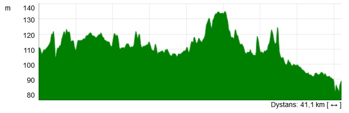

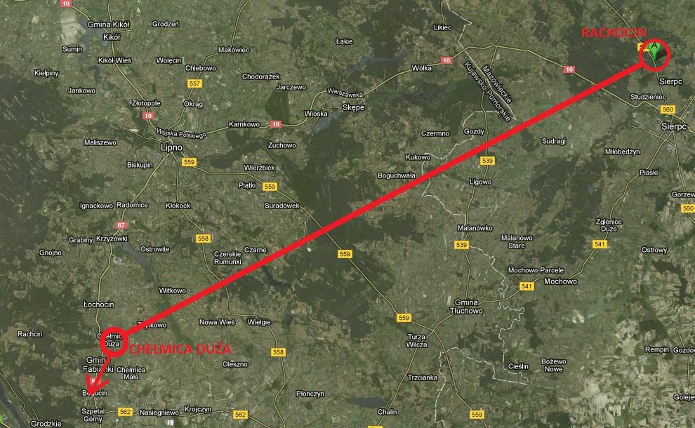

Witam, mam mały dylemat jaką powinienem zainstalować antenę poniżej przedstawiam odległość Rachocin - Chełmica Duża oraz ułożenie terenu. Zastanawiam się ponieważ nie mam możliwości instalacji anteny na dachu budynku i skierowania w stronę Rachocina. Mieszkanie usytuowane jest na parterze więc pozostaje mi instalacja za oknem na uchwycie ściennym i skierowanie mniej więcej w stronę Włocławka jak strzałka na mapce. Pozostaje ewentualnie możliwość ruchu lewo-prawo dół-góra. Co byście zaproponowali z dipol.com.pl lub może z dvbsklep.pl
I jeśli sygnału nie mozna złapac bezpośrednio to probowałbym na "odbiciu" sygnału.
To rozwiązanie zdało egzamin u znajomego który miał podobną sytuację.

Na parterze raczej mało obejrzysz...
Pokrycie na mapach jest pokryciem na mapach a pokrycie rzeczywiste jest inne.
Możesz spróbować z anteną kierunkową (myślę o Dipol 19el.)
http://www.dipol.com.pl/antena_telewizyjna_uhf_19-elementowa_dipol_19-21-69_A1910R.htm i wzmacniaczem 15dB - LNA-101.
Ale nie obiecuję, że coś obejrzysz.
Wzmacniacz możesz zasilić z tunera napięciem 5V.
Ale niby pokrycie na mapach jak na stronach patrzyłem to jest na tym terenie.
Tak, ale pokrycie zasięgiem w kolorze zielonym to jest wyliczane dla anteny kierunkowej, znajdującej się na wysokości 10 metrów, bez przeszkód terenowych na kierunku nadajnika. Ty się chyba nie łapiesz na takie warunki...

To prawda, że nie jest to odbiór satelitarny, i antena może być skierowana dowolnie, ale od warunkiem, że z kierunku na jaki patrzy dolatuje do niej jakiś sygnał. Nie inaczej jest i w przypadku odbioru z odbić - jak najbardziej można tak odbierać, pod warunkiem, że cokolwiek się odbija...

to jest tak, montujesz antenę tam gdzie możesz i sprawdzasz, co możesz odebrać. W blokowiskach nie ma się co specjalnie sugerować kierunkami na nadajniki. Najpierw na antenie pasywnej, potem ewentualnie na antenie ze wzmacniaczem. Nie ma innego sposobu.
Próbuj Rachocin i Żółwieniec, na strojeniu ręcznym, po kolei na poszczególnych kanałach, przy czym, antena we wszystkich możliwych i dostępnych kierunkach. Parter, więc pewnie będziesz musiał się wykazać benedyktyńską cierpliwością przy tej pracy.

W takich przypadkach zwykle najlepiej spisują się 'siatki' lub anteny logoperiodyczne.
