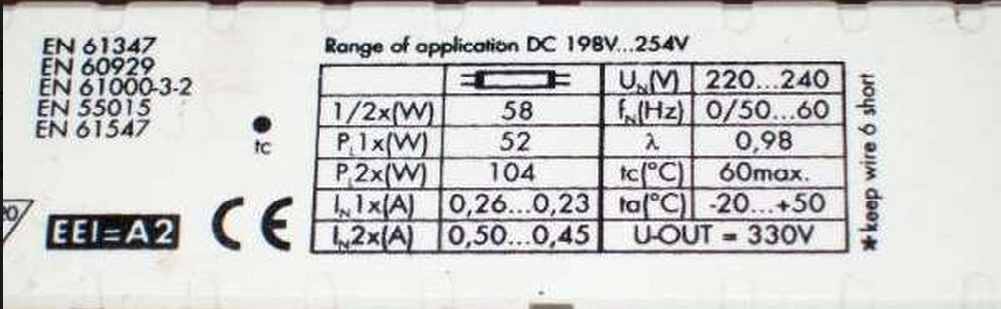

    Witam, czy pod taki statecznik mogę podpiąć 2x T5 80W??
    Czy statecznik T5 2x80W obsłuży dwie świetlówki T5 80W – zgodność i podłączenie
    Z góry dzięki za pomoc?

    Pod ten statecznik możesz podpiąć świetlówkę T8 58w (długość 1,5 metra i trochę grubsze, niż T5).

    I pewnie da się bez ryzyka podpiąć 2x54W (T5) lub 2x49W (T5).
    Te 49W T5 są dłuższe (mają ten sam rozmiar co 80W T5, jedynie mniejszą moc) niż 54W T5.
