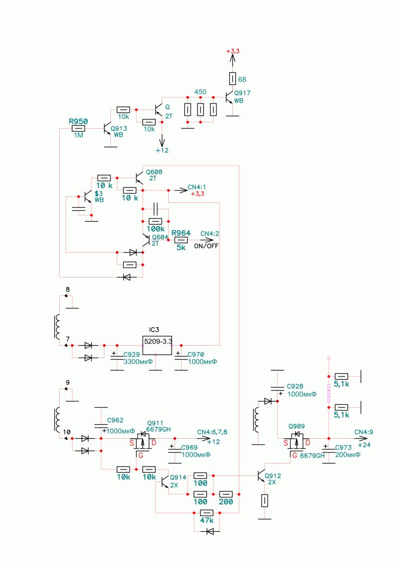

    Witam, tv uległ uszkodzeniu w wyniku przepięcia spowodowanego wyładowaniem atmosferycznym. Uszkodzeniu uległ NCP1606B (zastąpiłem go L6562D) oraz elementy w jego aplikacji tj. R811, R823, R807 i D804. Były one zwęglone i nie było możliwości ich odczytać. Skorzystałem z jakiejś aplikacji z netu i zamontowałem następujące wartości R811(0Ω), R823(10K), R807(100Ω) i D804 (1N4148). Telewizor ruszył, jest fonia i świecą diody boczne "ambitulight" tylko brakuje podświetlenia. Przetwornica (DELTA DSP-298CP-9) wytwarza 24V, a podświetlenia brak. Wnioskuję, że uszkodzony jest układ DDA002B odpowiedzialny za sterowanie podświetleniem.
    A teraz moje pytanie: Czy istnieje jakiś zamiennik tego układu, ponieważ pod tą nazwą nie mogę go nigdzie namierzyć, aby go kupić?? Pozdrawiam i proszę o info.

    Aby było włączone podświetlenie musi na pin 12 inwertera przychodzić dodatnie napięcie włączające go. Jak uszkodzenie jest np na MB to tego nap. wł. nie poda. Aby sprawdzić czy podświetlenie jest sprawne to na próbę należy podać na ten pin 3,3V.

    Schemat manual full na elektrotanya i tam controler DDA001BG= NCP1396 (1:1)
    Schemat St-by (3,3V) i reszta
    Philips 42PFL8404H - zamiennik układu DDA002B do sterowania podświetleniem
    Napięcia 12V i 24V sa właczane przez Q911 oraz Q909.

    Zobacz co masz z sygnałem ON/Off i czy NIE zanika
    Czy pojawiaja się wszystkie napięcia na wyjściu
    Jakie masz nap. na wyjsciu PCF IC801
    Co z kluczem tranzystorowym q800/ i q802 jak na foto, co z drabinka opornikową idącą do invertera (z ich kolektorów) (':?:')
