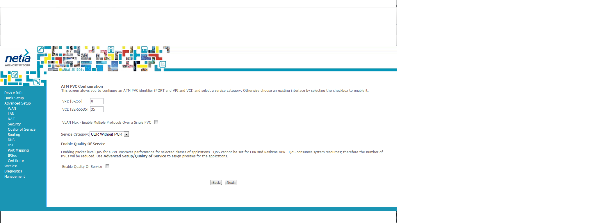

    divx06 napisał:
    Nie wiem jakie sa inne konfiguracje..
    Przecież ci pisałem, VCI, VPI - poniżej pełne dane do konfiguracji
    Mode: Routing (parametr dotyczy tylko niektórych modeli routerów)
    Encapsulation: PPPoA (RFC 2364) lub PPPoE
    Multiplex: VC multiplexing (VCmux) lub LLC (w niektórych regionach kraju)
    Virtual Path ID (VPI): 0
    Virtual Circuit ID (VCI): 35
    DSL Modulation: G.dmt (ITU G.992.1) lub Multimode lub ADSL2 lub ADSL2+
    Maximum Transmission Unit (MTU): 1492 lub Auto

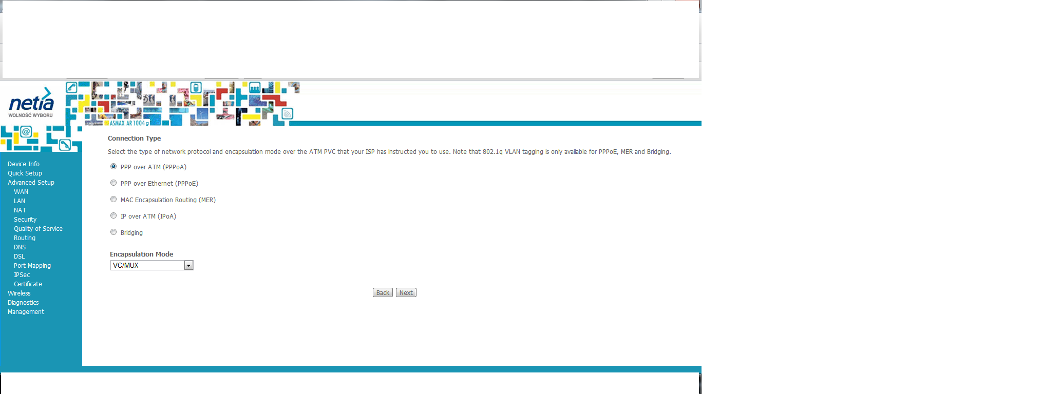

    divx06 napisał:
    ta konfiguracje znam, wiem co i jak..
    To ją wpisz do routera
    divx06 napisał:
    czyli to dalej lezy czegos wina..

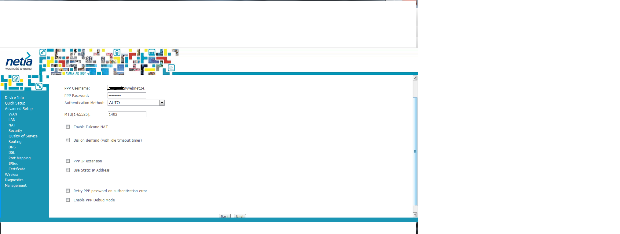

    Twoja niewiedza bo z tego co wiedze nawet nie wiesz gdzie to wpisać i jak, pokaż screen z ustawień routera

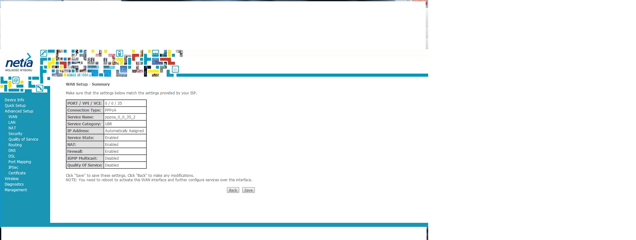

    divx06
    Posty: 7
    Wpisałem te konfiguracje i dalej nie działa..
    Nie wiem co zrobic :/

    Próbowałeś zmienić VC/MUX na LLC ?
    Zobacz jeszcze ustawienia pod łącze netii:
    VPI = 8
    VCI = 35
    Enkapsulacja – PPPoE LLC

  • #13 11139501
    divx06
    Posty: 7
    Zrobiłem i nic dalej tak samo...

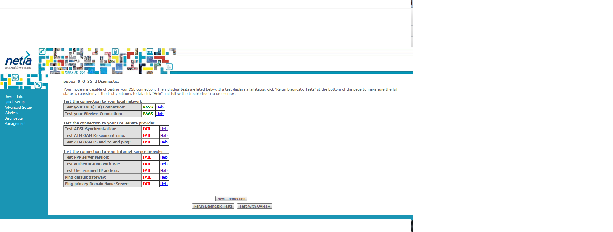

    A po zastosowaniu ustawień zrestartowałeś chociaż router ?
    Pokaz logi z routera
    Zadzwoń do operatora i dowiedz sie na jakich liniach masz internet
