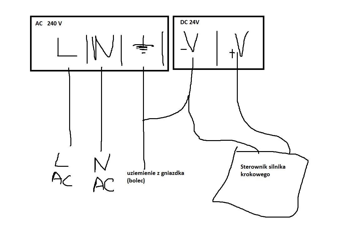

    Witam, posiadam przetwornice AC 240V na DC 24V. Chciałbym się upewnić czy dobrze podłączyłem uziemienie (schemacik robiony na szybko w paincie ;p). Pozdrawiam.
    Jak dla mnie to nie przetwornice tylko zasilacz i to chyba impulsowy :D przyznam się że zgaduję i nie wiem poco ma być to połączenie między uziemieniem a -V. Jeśli chodzi o mnie to powiem że źle tak nie powinno być. Mostek między uziemieniem a -V usuń.
  • #3 11147090
    elpapiotr
    Specjalista elektryk
    Posty: 12211
    Pomógł: 1015
    Ocena: 3530
    Bo nie znamy wszystkich warunków związanych z ewentualnym, niepożądanym zjawiskiem wyrównania potencjałów poprzez przepływ prądu na tym układzie.

  • #7 11150475
    ratrak123
    Posty: 5
    Ponieważ napięć pierwotnych nie łączy się z napięciami wtórnymi.

    stasiekm
    Poziom 30  
    Posty: 1369
    Pomógł: 77
    Ocena: 100
    Nikt nie mówi o łączeniu napięć a jedynie o uziemieniu strony wtórnej, które jest powszechnie stosowane, np. komputer stacjonarny ma wspólna masę napięć wyjściowych, która jest połączona z obudową (a tym samymi PE). Połączenie - i PE może być zrealizowane wewnątrz zasilacza (jak we wspomnianym zasilaczu komputerowym) ale nie musi -znacznie częściej jest kondensator sprzęgający o małej pojemności , np 10nF. Połączenie - i PE może być przydatne (ustalenie potencjału strony DC, eliminacja zakłóceń od sprzężeń pojemnościowych wewnątrz zasilacza) lub szkodliwe-może powodować np pętle mas. Rysunek połączenia jest poprawny, dyskusyjny pozostaje jedynie jego sens i celowość. Jeśli sterownik ma pracować bez połączenia z innymi urządzeniami to proponuję zacząć bez mostkowania.

  • #11 11151818
    kortyleski
    Posty: 12265
    Pomógł: 957
    Ocena: 3860
    Dodać należy że typowe zasilacze/ przetwornice zapewniają separację galwaniczną strony pierwotnej i wtórnej. Tutaj w pewnym sensie tą separację zaburzamy. Wyobraźmy sobie podłączenie takiego kwiatka do instalacji dwuprzewodowej z zerowaniem i spokojną grzebaninę z "bezpiecznym" napięciem gdy w puszce zaczyna się upalać PEN...

    elktromonter
    Posty: 83
    Pomógł: 12
    Ocena: 13
    Jeśli to faktycznie zasilacz (błędnie nazywany przetwornicą) to schemat podłączenia poprawny, w szeroko rozumianych rozdzielnicach sterowniczych potencjał 0 DC jest uziemiany, przynajmniej ja tak to wykonuję (wyjątek stanowią rozwiązania na statki). Jedynie co to potencjał 0 uziemiamy osobnym przewodem, tak aby przewody PE nie były łączone i nie były mostkowane (mostek dopiero stanowi szyna zbiorcza PE)

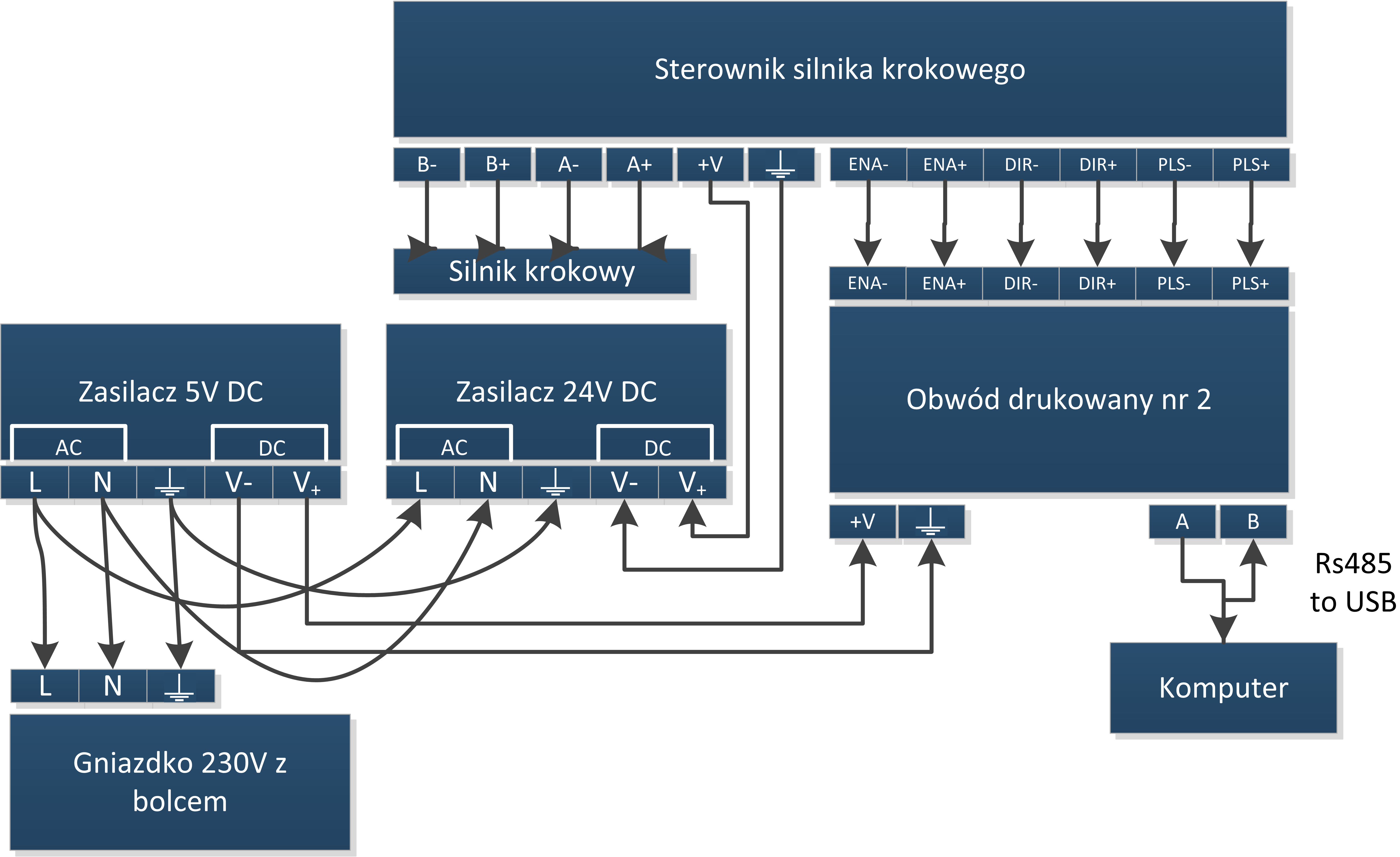

  • #21 11154469
    mattsk
    Posty: 54
    Pomógł: 7
    Ocena: 11
    Widze że rozgorzała ostra dyskusja. Dla rozjaśnienia poniżej cały schamat, waraz z aktualnym podłączeniem ( na kierunek strzałek nie zwracać uwagi):
    Jak poprawnie podłączyć uziemienie w przetwornicy AC 240V na DC 24V?
    4 elementy: zasilacz 5V, 24V, sterownik silnika krokowego oraz Obwód drukowany znajdują się w jednej metalowej obudowie. Według moich obserwacji, wszystko jest okej jeżeli układ włoże do gniazdka z bolcem. Kiedy włoże do gniazdka bez bolca dzięją się dziwne rzeczy. Napięcie AC pomiędzy obudową metaolwą a przewodem neutralnym wynosi około 120V, a w gniazdku z bolce 0V. Nie wiem skąd się ono bierze..może to normalne przy zastosowaniu takich zasilaczy tylko o tym niewiem? Druga sprawa: płytka pcb znajdująca sie w metalowej obudowie łączy się z komputerem poprzez przejściówke rs485 do USB, czy w tym miejscu połączyć masy komputera i płytki? Wydaje mi się że nie ponieważ nie wiadomo czy komputer jest włączony do gniazdka z bolce czy bez..jezeli z bolce to wszytsko powinno być ok, a jeżeli bez bolca to może pojawić się problem z drugiej strony komputer ma metalową obudowe i istnieje możliwość dotknięcie jednocześnie obudowy i metalowej obudowy uikładu wtedy wymagane bybyło jedno uziemienie...Trochę się z tym zamotałem, głównie przez to że część gniazdek jest z bolcem a część bez..
  • #22 11154999
  • #23 11157810
    tele02
    Posty: 165
    Pomógł: 10
    Ocena: 22
    @ - wszyscy !
    NALEŻY czytać UWAŻNIEJ poprzednie posty (wszystkie !).
    Nie twierdzę że producenci zaniedbują bezpieczeństwo użytkowników (bo NIE OTRZYMALI-by ATESTÓW !!! ).
    Napomknąłem tylko o błędach w użytkowaniu urządzeń zasilanych z sieci energetycznej, przez osoby nie posiadające dostatecznej wiedzy.
    A spotkałem się już z przypadkami podłączania pralek, lodówek, silników, i. t p... - 2-żyłowymi przewodami, bądź co-gorsza do gniazd gdzie na 'bolcu' ochronnym występował potencjał napięcia sieci !!!.
    Winę za to ponoszą "DOMOROŚLI ELEKTRYCY" !!!.
    Wracając do tematu postu - MATTSK- połączenia które przedstawiłeś, NIE-powodują konfliktów.
    NIE-ma znaczenia czy pod PE (t.zw. MASĘ) podłączymy '+' czy '-' zasilacza.
    WARUNEK > MUSI być spełniony wymóg galwanicznej izolzcji !!!.
    Zakładając, że instalacja elektryczna jest wykonana PRAWIDŁOWO !!!.
    Kolego zerknij na schemat (ten na niebiesko, post wyżej od Twojego) i zastanów się co napisałeś.
