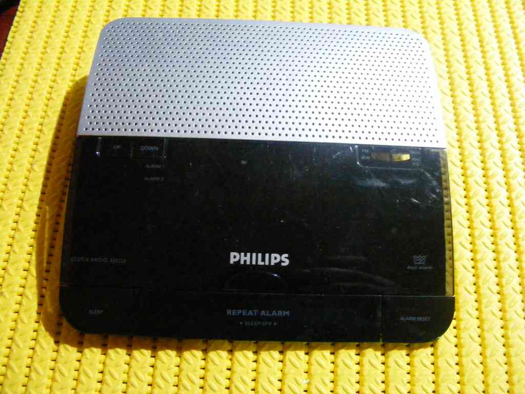

    Mam radiobudzik Philipsa - model: AJ3226 / 12
    Fotka:
    Radiobudzik, Philips model AJ3226/12, uszkodzony wyświetlacz
    W ostatnim segmencie, na wyświetlaczu jedna dioda nie świeci :-/
    Efekt na wyświetlaczu :
    Tutaj fotka bez włączenia:
    Może ktoś poradzi, jaki wyświetlacz podpasuje i gdzie go dostać, albo ma coś na zbyciu ?
    Z góry dziękuję za podpowiedzi.
    Pozdrawiam :)

    Zegarek zapewne na układzie LM8560 lub TMS3450
    Pasuje tylko taki jak oryginał. Pasują także pojedyncze cyfry ale trzeba zrobić przeróbkę sterowania; dodatkowe tranzystory.
    Mam na stanie nowe /tylko czerwone + LM8560/

    A próbowałeś zbadać ten segment miernikiem? Świeci się? Bo przy tego rodzaju taśmach to najczęściej przełamują się pojedyncze kabelki w wiązce.

    W tym wyświetlaczu przerwa na taśmie powodowałaby także nie świecenie się segmentu [d] - a on świeci

    Jak widzę to jest scalak sterujący 8562
    Przerobić sterowanie - jest jakiś konkretny schemat do zastosowania ?
    Pewnie poszedł sam wyświetlacz.
    Ewentualnie czy dla próby można podstawić LM8560 zamiast tego 8562 ?

    LM8560 i SC8562 nie są zamienne.
    Sprawdzić ten wyświetlacz ...
    Odlutować pin 12 US,
    do taśmy od strony wyświetlacza przez rezystor z 1k doprowadzić napięcie z 5V, masę podłączyć do Pin 1 oraz Pin2 wyświetlacza (liczone od lewej)
    W zależności czy masa będzie na Pin1 lub Pin2 zaświecić musi się segment [c ] -ten który teraz nie świeci lub [d]
    Ciężko będzie wylutować tylko jedną nóżkę.
    Chyba że wyjąć cały układ podgiąć nóżkę ... i wlutować ... :-/
    Właśnie obejrzałem płytkę.
    12-ty pin 8562 idzie na 20 pin taśmy, czyli odlutuję to po prostu na taśmie.
    Płytka jak widzę jest jednostronna to nie powinno być niespodzianek :)
