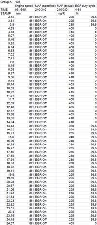

    Audi A4 1.9 TDI 110KM AFN.
    Auto jest słabe w całym zakresie obrotów ale najbardziej na niskich obrotach, czasami aż ciężko jest ruszyć - trzeba manewrować sprzęgłem aby nie zgasł, czasem gasnie przy ruszaniu, czasem szarpie ( zwłaszcza jak jest gorąco ).
    Środkowy i górny zakres obrotów tez słaby, na 4 i 5 biegu aby auto zaczęło przyspieszać trzeba cały gaz wcisnąc a i tak zbiera sie bardzo powoli.
    W porównaniu z takim samym innym autem jeździ dużo gorzej.
    Auto ma przejechane 250.000km.
    Gdy na dworze jest chłodno jeździ trochę lepiej ale jak jest gorąco to wydaje mi się , że jest słabsze.
    Załączam logi:
    Statyczne:
    000:Audi A4 1.9 TDI AFN 110KM - Słaba moc, szarpanie, gaśnięcie na niskich obrotach 001: Audi A4 1.9 TDI AFN 110KM - Słaba moc, szarpanie, gaśnięcie na niskich obrotach 003: Audi A4 1.9 TDI AFN 110KM - Słaba moc, szarpanie, gaśnięcie na niskich obrotach
    004: Audi A4 1.9 TDI AFN 110KM - Słaba moc, szarpanie, gaśnięcie na niskich obrotach 007: Audi A4 1.9 TDI AFN 110KM - Słaba moc, szarpanie, gaśnięcie na niskich obrotach 013:Audi A4 1.9 TDI AFN 110KM - Słaba moc, szarpanie, gaśnięcie na niskich obrotach
    Basic Settings:
    000:Audi A4 1.9 TDI AFN 110KM - Słaba moc, szarpanie, gaśnięcie na niskich obrotach 003:Audi A4 1.9 TDI AFN 110KM - Słaba moc, szarpanie, gaśnięcie na niskich obrotach 004:Audi A4 1.9 TDI AFN 110KM - Słaba moc, szarpanie, gaśnięcie na niskich obrotach
    011:Audi A4 1.9 TDI AFN 110KM - Słaba moc, szarpanie, gaśnięcie na niskich obrotach
    Dynamiczne:
    000: Audi A4 1.9 TDI AFN 110KM - Słaba moc, szarpanie, gaśnięcie na niskich obrotach 001: Audi A4 1.9 TDI AFN 110KM - Słaba moc, szarpanie, gaśnięcie na niskich obrotach 003: Audi A4 1.9 TDI AFN 110KM - Słaba moc, szarpanie, gaśnięcie na niskich obrotach
    004: Audi A4 1.9 TDI AFN 110KM - Słaba moc, szarpanie, gaśnięcie na niskich obrotach 008: Audi A4 1.9 TDI AFN 110KM - Słaba moc, szarpanie, gaśnięcie na niskich obrotach 010: Audi A4 1.9 TDI AFN 110KM - Słaba moc, szarpanie, gaśnięcie na niskich obrotach
    011: Audi A4 1.9 TDI AFN 110KM - Słaba moc, szarpanie, gaśnięcie na niskich obrotach
    Z tego co wyczytałem w logu dynamicznym grupa 008 wartość z czwartej kolumny powinna być między wartościami z 2 i 3 kolumny. Jeśli jest mniejsza niż wartość z 3 kolumny to może to być przepływomierz powietrza.
    U mnie właśnie często ta wartość jest najniższa ale przepływomierz podstawiłem inny i nic konkretnego się nie zmieniło, na innym przepływomierzu auto jeździ bardzo podobnie.
    Proszę o pomoc w ustaleniu co może mu dolegać.

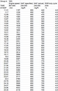

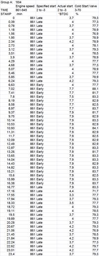

    witam podepnę się do tematu Audi A4 1.9 TDI AFN brak mocy przy 130 km.
    dzś zrobiłem logi statyczna,narazie nie mam możliwości zrobienia dynamicznych,a czy z tych co mam może ktoś odczytać co dolega mojej furce ,i jeszcze jedno kanału 011 nie udało mi się zrobić w vag com 311???? dlaczegoLog (0 - 004) Log (1 - 000,001,003)
    Log (2 - 003) Log (2 - 003)
    Dobrze to interpretujesz ale jest jeszcze jedno ale, którego nie wziłąłeś pod uwagę. U Ciebie ta niska wartość dawki paliwa jest spowodowana tym, że turbo z początku sporo niedoładowuje. Prawidłowe ciśnienie doładowania silnik uzyskuje dopiero przy 2688 obrotach i tu jest pies pogrzebany. Musisz ustalić co u Ciebie powoduje takie strasznie wolne budzenie się turbosprężarki. Możliwości jest kilka ale najbardziej prawdopodobne to nieszczelność w układzie podciśnień - najczęściej nieszczelny wężyk lub fiksuje elektrozawór N75. W miejsce Twojego N75 możesz na próbę podmienić inny lub zamienić go miejscami w własnym elektrozaworem N18 od sterowania EGR'em.
    kazimierz7777, potrzebne są logi dynamiczne grup 003 z 011 i 008 z 010 a te które robiłeś musisz zrobić jak silnik osiągnie temperaturę roboczą a nie na zimnym. Wzoruj się na logach jakie wykonał Wojtek44.

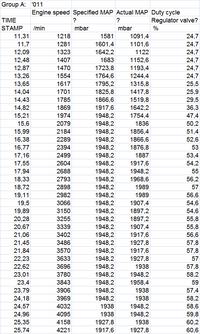

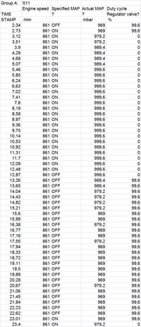

    Zrobiłem wreszcie parę logów na podmienionym zaworze.
    No i okazało sie , że podmiana zaworu jednak trochę pomogła choć przy normalnej jeździe nie jest to zbytnio odczuwalne.
    Zamieszczam logi ( w formie wykresu bo lepiej wszystko widać ) na starym zaworze oraz na podmienionym na zawór EGR.
    Stary zawór:
    003: Audi A4 1.9 TDI AFN 110KM - Słaba moc, szarpanie, gaśnięcie na niskich obrotach 011:Audi A4 1.9 TDI AFN 110KM - Słaba moc, szarpanie, gaśnięcie na niskich obrotach
    Zawór podmieniony na EGR:
    Różnicę widać gołym okiem.
    Co do starego zaworu od turbo, rozebrałem go, membrana jest cała, zaworek w środku chodzi leciutko, ten duży tłok także bez oporów. Jedynie taka mosiężna rureczka wewnątrz była mocno ubrudzona na czarno. Wyczyściłem złożyłem.
    Jak pogoda sie poprawi to zamienię ponownie.
    Jeśli chodzi o różnicę podciśnień przed zaworem ( 0.85 ) i po zaworze ( 0.55 ) to posprawdzałem wszystkie wężyki w tym obrębie łącząc je na krótko, bez zaworu i ciśnienie jest trzymane. Tak więc jeśli coś przepuszcza podciśnienie to tylko winny może być zawór.
    Spróbuje załatwić taki nowy / używany sprawny aby podstawić i zmierzyć.

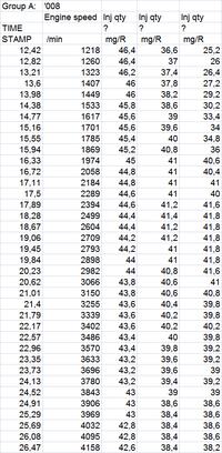

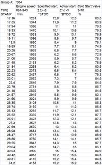

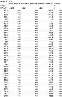

    kolego SZTOMEL dziś zrobiłem te logi:003z011 i 008z010 oto oneLog (2 - 003,011)
    Log (0 - 008,010)
    ,oraz inneLog (1 - 004),Log (3 - 011),Log (4 - 003),Log (5 - 000,000).audi traci moc powyżej około 2000 obr. i jeszcze jedno
    ,dodam ,że od kilku dni autko jak jest gorący to żle odpala ,słychać z pod maski jak by odpalało nie na wszystkie gary.
    Proszę o odpowiedz co mu dolega?????????????
  • #20 11348081
    daw2
    Posty: 389
    Pomógł: 18
    Ocena: 99
    Kolego kazimierz7777. Zrób jeden log grupy 003 i 011 jednocześnie dynamiczny z ściągnietym wężykiem z gruszki na turbie a 2 log tych samych grup z podłączoną gruszka turbiny do vacum pompy ale na smutno bez zaworu n75 i wklej Zobaczymy . Prawdopodobnie masz zapieczone kierownice...

    a to ,że zle pali to widzisz coś na tych logach??????
  • #22 11348216
    daw2
    Posty: 389
    Pomógł: 18
    Ocena: 99
    Odpalanie to inna kwestia, Pali zle na ciepłym czy zimnym silniku? Wklej ewentualnie blok 001 podczas odpalania zobaczymy jak kręci rozrusznik.
