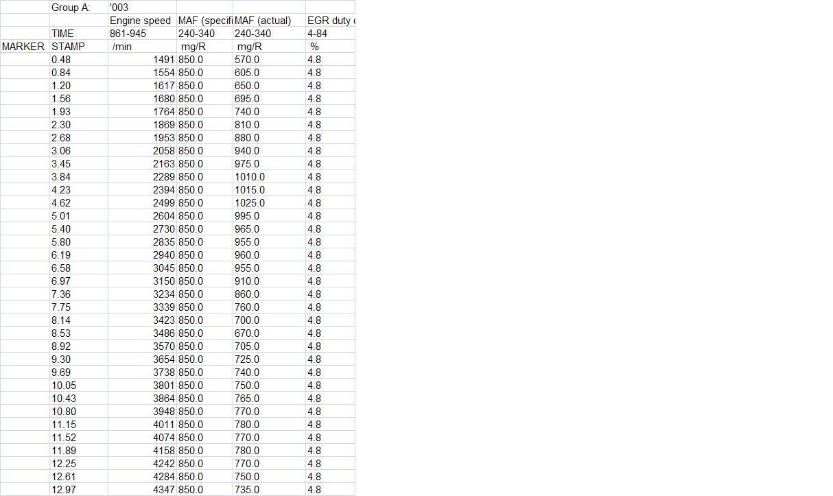

    Witam wszystkich forumowiczów mam problem a mianowicie jestem posiadaczem Audi a4 b5 1.9TDI 110KM AFN 1996r. autko nie sprawia mi większych kłopotów poza dziwnym zachowaniem które ostatnio zaobserwowałem a mianowicie przy ok. 2800 na 3 biegu samochód nie przyspiesz przez ok.4 sekundy po czym zaczyna jechać dalej .Przebieg to 285tys.spalanie jest w normie 5.5-6,oleju nie bierze dodam że czyściłem przepływomierz oraz egr katalizator jest .Czytałem trochę o tym problemie (kierownice turbosprężarki, n75 lub nieszczelny dolot) dodam że nie ma żadnego błędu silnika .Sztanga od tzw.gruszki chodzi płynnie po zdjęciu z niej wężyka . Można nią ruszać ręką. Wiem że nikt tu nie jest wróżką nie pomoże mi po moim opisie więc postaram się zrobić LOGI dynamiczne w najbliższym czasie(czy wystarczą logi z gr.003,008,010,011) proszę o pomoc pozdrawiam. :?:

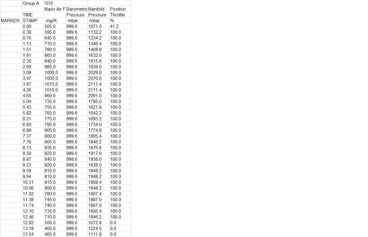

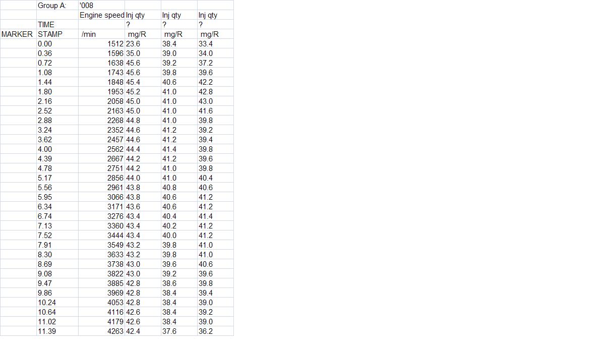

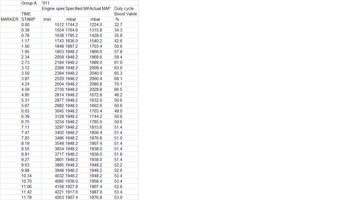

    Poniżej zamieszczam logi dynamiczne ,które udało mi się zrobić (logi robiłem pierwszy raz w życiu proszę o wyrozumiałość jeśli coś jest nie tak)z góry dziękuje
    003

    008

    010

    011

    Powyżej są zamieszczone logi między innymi z ciśnieniem turbiny .Najbardziej dziwią mnie te wahania ciśnienia dla porównania robiłem logi gr.011 w Passacie b5 z tym samym silnikiem tam wartości niemal sie pokrywają z wartosciami rządanymi .

    mozliwe zapieczone kierownice w turbinie,poruszaj reką lub czyms sztange od turbo,zeby nie było oporów ,jak bedzie sie lekko juz ruszac przegoń auto gdzies na prostej,te silniki maja to do siebie ,że raz na jakis czas trzeba je przegonić,ja to nie pomoże turbina do zdjecia i czyszczenia łopatek. jak ogarniasz troche mechanikie to sam sobie to zrobisz,opis jest na kilku forum jak to zrobic.

    Chciałem podziękować wszystkim , problem został rozwiązany powodem były zapieczone kierownice w turbinie.
