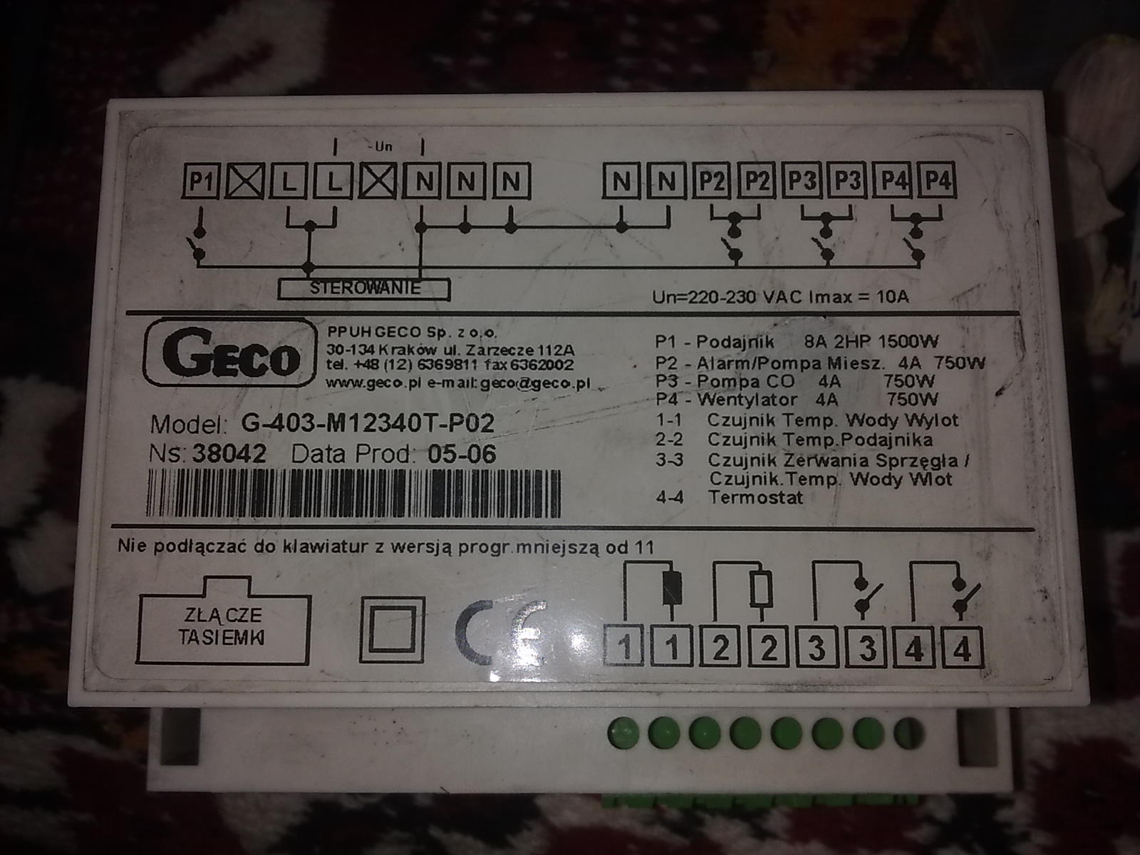

    Witam uszkodzeniu uległ sterownik pieca , uruchomiony w lecie celem wyczyszczenia i konserwacji . SZczegóły na zdjęciach.
    Lepiej będzie wymienić te elementy ?

    Na zdjęciach, to nie za bardzo cokolwiek widać - co dokładnie uległo uszkodzeniu?

    na pewno uszkodzeniu uległ element biały JQX- 105F1- widoczne czarne nadpalenie- oraz jeden z rezystorów.
    Jeżeli są to jedyne uszkodzone elementy to opłaca się je wymienić.

✨ Uszkodzenie sterownika pieca dotyczy przekaźnika JQX-105F1, który wykazuje oznaki nadpalenia oraz uszkodzenia jednego z rezystorów. Użytkownicy dyskutują, czy lepiej wymienić uszkodzone elementy, czy cały sterownik. Wymiana uszkodzonych komponentów wydaje się opłacalna, jednak należy zwrócić uwagę na parametry przekaźnika, takie jak kształt obudowy, rozkład pinów, rodzaj styków oraz napięcie cewki. Podano również link do specyfikacji przekaźnika, co może pomóc w doborze odpowiedniego zamiennika.
