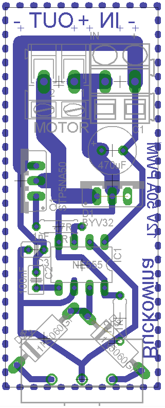

    Zaprojektowałem, oraz uruchomiłem pwm na ne555 i irfz44n, pierwszy układ działa prawidłowo, ale postanowiłem zmniejszyć płytkę, co mi się udało i tak powstała praktycznie o połowę mniejsza płytka, po złożeniu układu z takich samych podzespołów układ bardzo dziwnie się zachowuje. A mianowicie, regulacja wypełnienia sygnału PWM nie odbywa się na całej "powierzchni" potencjometru a jedynie na ok. 1/10 jego obrotu. Sprawdzałem płytkę wielokrotnie i nie widać błędów montażu dla pewności podmieniłem potencjometr z tym z działającego układu, ale bez efektów. Bardzo bym prosił o pomoc w naprawieniu usterki.
    W załącznikach projekt płytki oraz schemat(nie zmieniony przy projektowaniu 2 płytki) w eagle.

    Więc proszę, oto projekt płytki:

    Tiaa ... akademicki przykład jak nie należy projektować PCB ... :!: :shock: :cry:
    Popatrz jaką zrobiłeś pętlę po GND - gdzie na dodatek po części tej ścieżki płynie prąd odbiornika - pomiędzy pin-1 układu NE555 a kondensatorami C2 oraz C3.

    I to może powodować złą pracę? Poprzedni układ był bardzo podobnie zaprojektowany i jakoś działał. Nie mam pomysłów, jak inaczej poprowadzić masę.
    Podobnie nie znaczy tak samo, jak podłączysz R2 (oznaczenie na płytce) tam gdzie trzeba, to zadziała. Masę trzeba prowadzić inaczej, nie możesz zakładać, że dwa końce ścieżki, którą płynie duży prąd wyjściowy, mają ten sam potencjał.
    Widzę że napisałeś 50A na płytce, ja bym obstawiał że już przy 10A mogą być problemy, ta szeroka ścieżka wokół płytki będzie miała rezystancję około 10mΩ przy 50A płytka zapłonie żywym ogniem.
    sciezki beda pocynowane, oraz wzmocnione miedzianym drutem.
    o kurcze, ale wpadka z tym rezystorem, gratulacje spostrzegawczosci, oraz dziekuje za pomoc :-)

    Sprawdź jeszcze, ile wytrzymają te złącza śrubowe, bo na pewno nie jest to 50A. Przewodów, które bez problemu przeniosą taki prąd, to w tą kostkę nawet nie włożysz.
    Pamiętaj o dobraniu odpowiedniego radiatora.
    Nie napisałeś czy poważnie traktujesz te 50A, pamiętaj że to 100x mocy strat (z każdego elementu, przewodu, połączenia przenoszącego ten prąd) niż przy 5A. Więc o ile przy 5A niejedna fuszerka "zadziała" to 50A wytrzymają już tylko porządnie zrobione układy.

    Spokojnie, te 50a dla irfz44n to tylko prad saczytowy, wiec raczej nigdy go nie osiagne.
    Christophorus napisał:
    Diody D2 i D3 niepotrzebnie mają takie duże obudowy na płytce. W bibliotekach Eagle są dostępne diody 1N4148 w małych obudowach DO35-7 lub DO35-10. Jak na razie Diody D2, D3, rezystor R2 i potencjometr R3 wchodzą na siebie i może być problem z zamontowaniem tych elementów na płytce. Szczególnie w przypadku dużych obudów diod D2 i D3.
    Po zmontowaniu wszystko sie miesci ze sporym zapasem, niewiem czemu w eagle potencjometr ma tak duza obudowe z tylu, skoro w rzeczywistosci konczy sie rowno z padami.
    Na razie odpale uklad, a jak wszystko bedzie dzialac poprawnie, spelni zalozenia, to nastepny uklad przeprojektuje i wykonam wg. waszych rad.
    Mam pytanie: czy aby uklad dzialal na napiecia powyzej 12v wystarczy na wejscie vcc ne555 podac stabilizowane napiecie z lm317, oraz czy wystarczy tutaj "mniejsza wersja" lm w mniejszej od standardowej obudowie z dopuszczalnym pradem 100mA? Gdyby nie to, ze ma on bardzo male wymiary to zrobil bym stalilizajce na 7812 lub 7810. Na schemacie bezposrednio do + podlaczony jest jeszcze pin nr 4 ne555 oznaczony res, czy on rowniez powinien otrzymac napiecie stabilizowane, czy ma zostac tak, jak jest? Ale na zdrowy rozsadek wnioskuje, ze skoro te 2 piny sa polaczone, to powinny tak zostac.
    ps. Czy jak podlacze polygon do masy i poprowadze naokolo ukladu, to czy rozwiaze to problemy z jej prowadzeniem?
