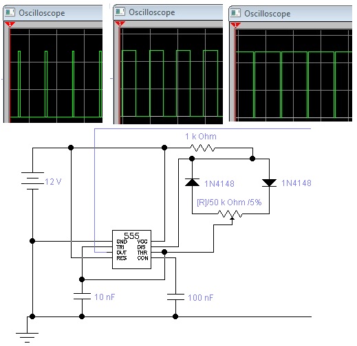

    Tak? A od czego niby ten potencjometr i po co Ci regulacja częstotliwości i to w dodatku na tak niskim poziomie? Kilka... kilkanaście kHz jest ok bo NE555 radzi sobie z MOSFETem oraz wskazania mierników będą zdecydowanie ciekawsze (jak i działanie samego odbiornika) niż w przypadku tego co tam uzyskałeś. Zasymuluj sobie ten układ w EWB (olej MOSFET i odbiornik) i patrz na przebieg na wyjściu 3 regulując potencjometrem.
    EDIT
    Jako, że bawiłem się tym jakoś niedawno jeszcze nie stracił się plik. Na rysunku masz przebiegi dla 3 nastaw potencjometru: 5%, 50% i 95%. Z tranzystorem IRFZ44 i dwoma halogenami 20W/12V działa wyśmienicie, tylko jak wspomniałem czasem słychać lekki pisk, MOSFET jest lekko ciepły (ma mały radiator).

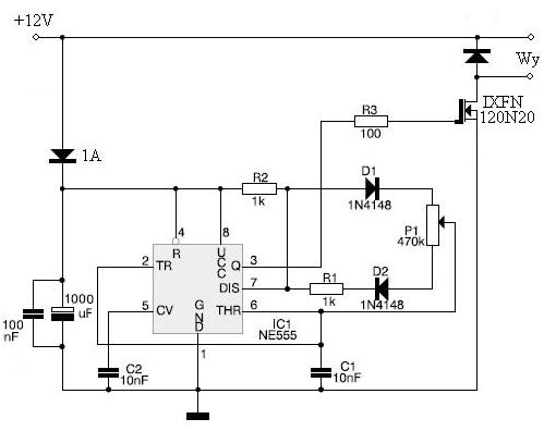

    Jeszcze dziś znalazłem w sieci schemat
    NE 555 jako PWM jest identyczny jak mój, natomiast zastanowiło mnie rozwiązanie zastosowanie rezystora R3 5W i diody na 7812 - dziś to przetestuję.
    Zastosowanie różnych wartości elektrolitów nie wiele wnosiło do pracy układu choć chce nadmienić że przy zastosowaniu 3 elektrolitów 3x10000uF na zasilaniu całego układu zmieniło jego pracę na zdecydowanie stabilniejszą prawie idealna niezmienna częstotliwość - Pomyślałem że to wina zasilacza ale zmieniłem na drugi który ma 50000uF i na nim rezultat bardzo podobny - przewody połączeniowe 2,5mm przy testach do 30A i 15V w odcinkach max 50cm. Odbiornikiem są Halogeny 10szt równolegle z auto złomu :-)
    Elektronika w konstrukcji jest aż za prosta żeby mogła przysporzyć aż tyle problemów - a jednak problem zaskakuje a jego rozwiązanie w praktyce nie jest takie proste.
    AA jeszcze - w nocy sprawdzałem różne wartości rezystorów na Gate oraz rozłączałem w ogóle tranzystor - pobór 10mA a stabilizator robił sie delikatnie ciepły - robiłem połączenie na resecie w celu zatrzymania i załączenia sterowania wew. tranzystora NE555 stabilizator stygł

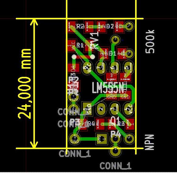

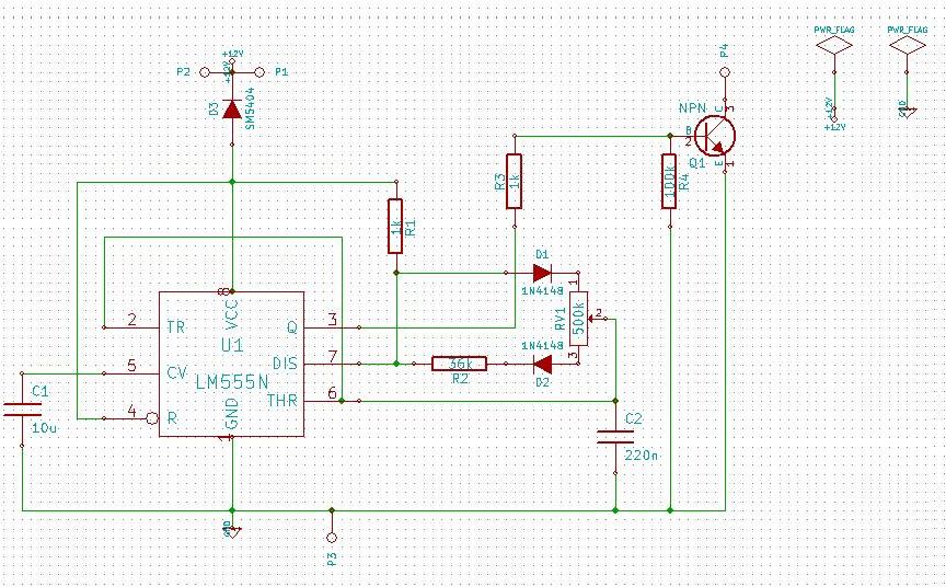

    Witam układ udali mi się uruchomić na podstawie tego schematu bardzo bym prosił o sprawdzenie przed trawieniem. Regulator do sterowania grzałki około 20W prąd do 3A zasilanie 12-14V.
    C1 10uF
    C2 220nF
    R1 1k
    R2 36k
    R3 1k
    R4 100k
    POT 500k
    D1,D2 1N4148
    D3 SM5404
    NPN BUZ11
