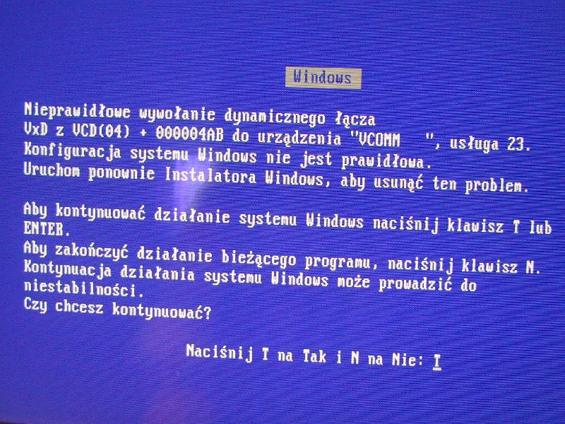

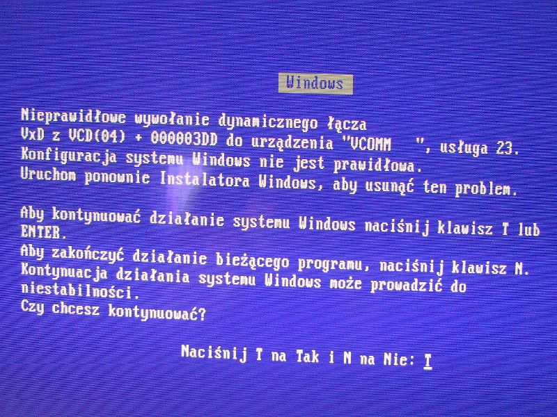

    Musze szybko naprawic komputer, nie wiem skąd się ten błąd wziął, może ktoś miał podobny i wie co jest przyczyną. Nie jest to kwestia instalacji nowego urządzenia - wystąpił "samoistnie".
    Są 2 urządzenia na ISA (modem i PCMCIA), 2 na PCI (TunerTV i LAN) i 1 AGP (NV 2 400 MX) - nie bardzo moge je wymontowac - plomby gwar na "śledziach od kart".
    Opis: Nieprawidłowe wywołanie dynamicznego łącza....
    VxD z VCD(04) + 000004ab do urządzenia VCOM usługa 23
    załączam screeny, prosiłbym o szybką pomoc, gdyż nie mam dużo czasu na naprawę - ważny komputer w sieci.
    Czy to coś wspólnego z emulacją portu COM np. dla modemu lub PCMCIA? czy inny problem
    PS. W menedżerze urządzeń nie ma żadnych ostrzeżeń ani konfliktów. Wirusów brak, ponowna instalacja sytemu = to samo.
    Z góry dziękuję za wskazówki.

    Jak dla mnie.. to nie urzadzenie tylko jakas aplikacja wali to wszystko.. znasz cgybz start-uruchom-MSCONFIG ?? ;)
    A co do odlaczenia urzadzen to nie musisz chyba ich wyjmowac - tym bardziej jak nie mozesz poprzez plomby. Wez w menagerze urzadzen zaznacz ''wylacz to urzadzenie'' - czy cos takiego.
    ja jeszcze bym sprawdzil antywirem i hijackiem...
    to tyle co mi sie nasuwa na mysl. moze cos pomoze - pozdrawiam
    aha - jeszcze jedno - to ze w menagerze urzadzen nie ma konfliktów to nie znaczy ze stery sa poprawnie zainstalowana, albo ze sa zainstalowane poprawne stery

    Winny był: GC 25 MODEM GSM wbudowany w PC
    Problem robił: VCOMM.VXD podmieniony przez modem
    wyłączenie w menedżerze urządzeń nic nie dawało
    trzeba było też usunąć GC25***.COM z katalogu win/sys
    Problem rozwiazany. Tyle ze nie ma driverow dla 98 bo te od 95 nie dzialaja.
