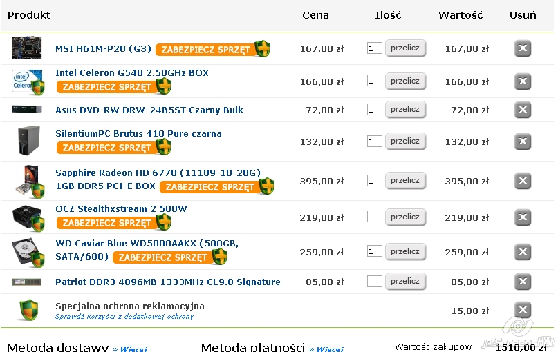

    Proponuję taki zestaw.
    Ocena zestawu komputerowego do 1500 zł dla średnio wymagających gier
    Karta HD6770 jest wydajniejsza od GT640.

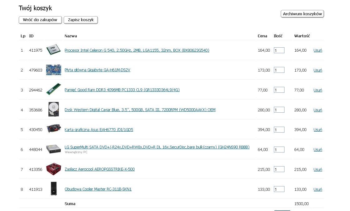

    Czy taki zestaw Kolega Perlit uważałby za wartościowy?
    Ps:
    Czy w tym zestawie np za 3 do 6 miesięcy chciałbym coś poprawić to mając LGA1155 postawiłbym np i52500K... Miałoby to sens przy tej karcie graficznej?
✨ Użytkownik poszukiwał porady dotyczącej złożenia zestawu komputerowego do 1500 zł, przeznaczonego do średnio wymagających gier. W dyskusji poruszono kwestie wyboru procesora, płyty głównej, pamięci RAM, dysku twardego, karty graficznej oraz zasilacza. Użytkownicy sugerowali, aby skupić się na karcie graficznej, rekomendując modele takie jak HD5770 i HD6770, które oferują lepszą wydajność niż GeForce GT640. W kontekście procesorów, wskazano na Celeron G530/G540 jako dobry wybór, z uwagi na ich stosunek wydajności do ceny. Użytkownicy podkreślili również znaczenie dual channel dla pamięci RAM, chociaż zauważono, że w grach różnice są minimalne. Wskazano na możliwość przyszłej rozbudowy zestawu, sugerując płytę główną Gigabyte GA-H61M-DS2 oraz procesor i5-2500K jako opcje do rozważenia w przyszłości.
