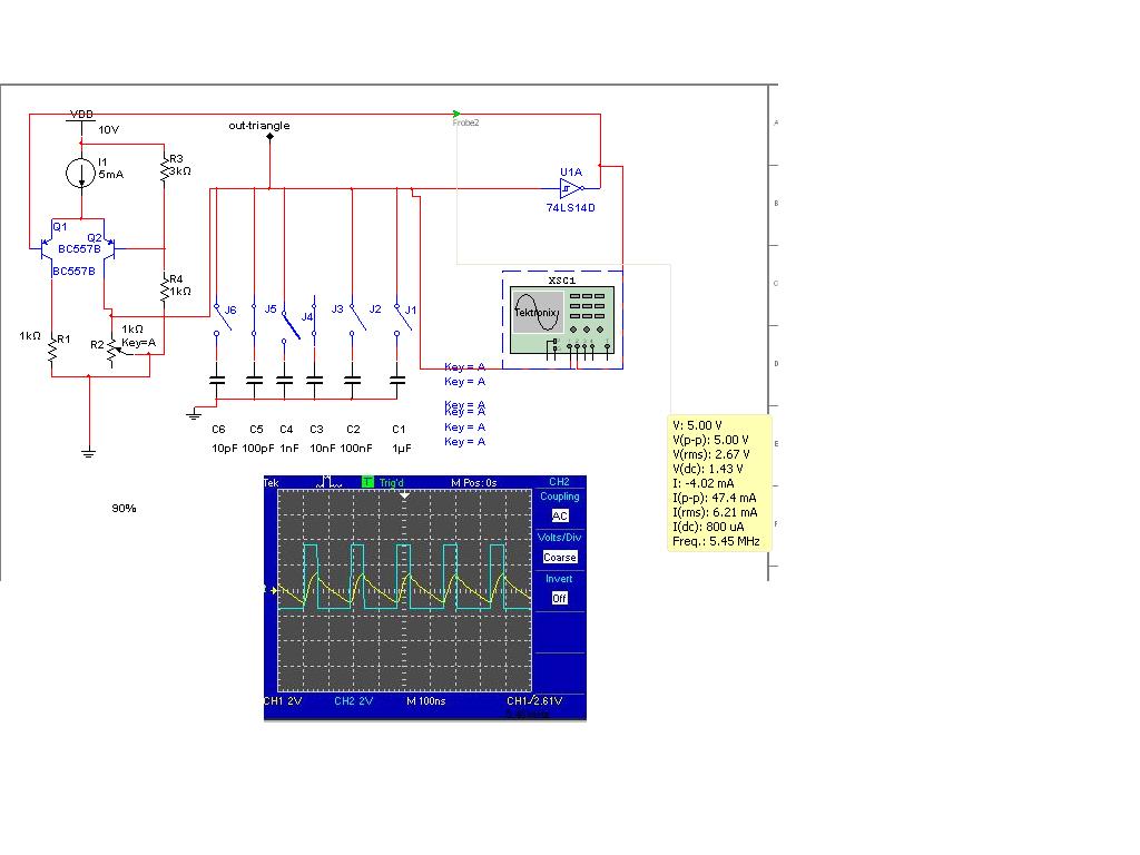

    Próbuje zaprojektować od zera generator funkcyjny z szerokim pasmem.Założenia projektu to :
    1.Regulacja czestotliwości do 1-10 MHz (im wyżej tym lepiej)
    2.Regulacja składowej stałej na wyjściu od -10V do +10V
    3.Regulacja wypełnienia
    4.Regulacja amplitudy do 10V(im wiecej tym lepiej)
    5.Trzy podstawowe przebiegi trójkąt ,prostokąt,sinus(im mniejsze h tym lepiej)
    6.Konstrukcja ma być w miare tania(odpadają układy typu Max038(nie ma go juz na rynku ,a jak jest to drogi)
    7.Generator szumu różowego i białego(jak starczy sił)
    8.Pomiary za pomocą wbudowanego miernika na mikro-kontrolerze + wyświetlacz
    9.Wyjście do modulacji,synchronizacji.
    Projekt generatora funkcyjnego 1-10 MHz z regulacją i niskim kosztem
    Udało mi sie wygenerować sygnał prostokątny do kilku kilkunastu MHz.Z tym że regulując wypełnienie zmienia sie częstotliwość i na odwrót :( .Chciałem regulować źródłem prądowym częstotliwość,potencjometrem wypełnienie .Sami zobaczcie. Czekam na jakieś sugestie co do budowy.BTW z prostokąta zamierzam zrobic sinusa za pomoca układów całkujący na szybkich WO z Texas instruments,itd

    Nieprzemyślany ten twój schemat, liczyłeś czasy ładowania i rozładowania kondensatorów? Obciążenie źródła prądowego rezystorem powoduje że kondensator nie jest już ładowany stałym prądem, rozładowywany tym bardziej.
    Przebieg nie będzie piłokształtny, a wykładniczy (jak zwykle w układach RC).
    Bramka LS ma duży i nieliniowy prąd wejściowy, co utrudni regulację.
    Spróbuj z dwoma źródłami prądowymi. Obejrzyj schematy zastępcze ukłdów scalonych realizujących takie i zbliżone funkcje (generatory funkcyjne, vco).
    Zasymuluj to sobie, zobacz jakie będą zmiany napięcia w funkcji częstotliwości i ile integratorów potrzeba żeby skutecznie wyciąć niższe harmoniczne. WO nie muszą być jakieś piekielnie szybkie, w końcu mają ograniczać pasmo, przy odpowiednio dużej częstotliwości każdy układ z WO jest układem całkującym.
    Udało mi sie wygenerować sygnał prostokątny do kilku kilkunastu MHz.Z tym że regulując wypełnienie zmienia sie częstotliwość i na odwrót Sad .
    Nie zgodzę się, nie wygenerować, a zasymulować (to duża różnica) i na dodatek użyłeś idealnego źródła prądowego, więc układ jeszcze nie jest możliwy do zrealizowania w praktyce.
