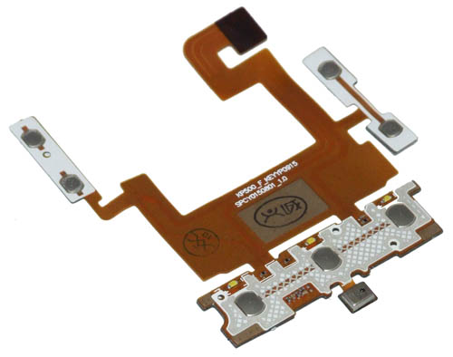

    Witam, dostałem w tamtym tygodniu LG KP500 telefon był zalany i nie działał wyświetlacz, ale gdy do właczyłem paliły sie kalwiasz była muzyka przy właczeniu telefonu i klikając wyświetlacz były wibracje normalnie wszystko działalo dało sie dzwonić tylko wyświetlacz nic nie pokazał nawet sie nie zaświecił. Postanowiłem wymienić wyświetlacz kupiłem na allegro nowy wymieniłem i nadal to samo. Co może być nie tak z tym telefonem? Proszę o pomoc

  • #5 11195824
    krystiano973
    Posty: 505
    Pomógł: 42
    Ocena: 20
    Taśma do której wpinasz lcd. Tak dasz radę to zrobić w domu.

  • #7 11195839
    bero501
    Posty: 7
    Ale przecież w wyświetlaczu jest od razu ta taśma http://allegro.pl/lcd-lg- xxxxxxxxxxxxxxxxxxxxx wymieniłem wyświetlacz na nowy wraz z taśmą od wyświetlacza i nadal nie am efektów
    czy to chodzi o tą taśmę? http://allegro.pl/tasma-lcd-lg-kp50 xxxxxxxxxxxxxxxxxxxxxxxxx Ale klawisze działają wszystkie
    haller? Czy możesz powiedzieć jak to naprawić?

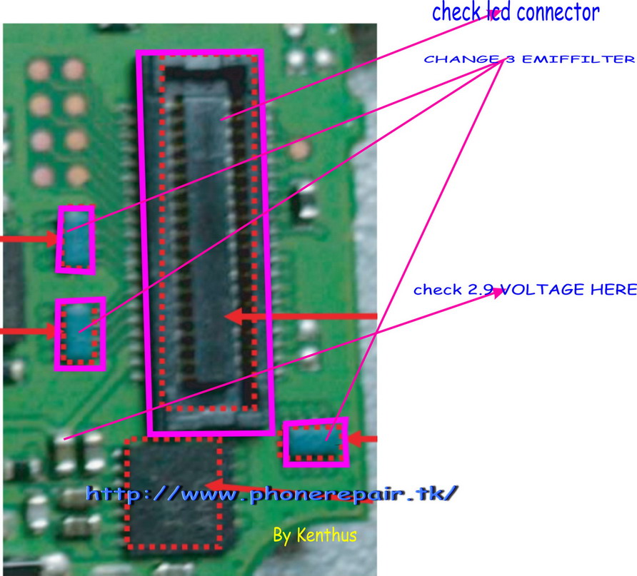

  • #12 11196762
    tele_sim
    Poziom 33  
    Posty: 2608
    Pomógł: 201
    Ocena: 217
    Jaka taśma ludzie! Przy złaczu lcd są filtry! Trzeba je wymienić.
  • #13 11196791
    bero501
    Posty: 7
    Ile kosztuje wymiana tych filtrów? Czy dam radę to zrobić sam i czy mógłby ktoś pokazać zdjęcie jak to wygląda?
  • #14 11199005
    tele_sim
    Poziom 33  
    Posty: 2608
    Pomógł: 201
    Ocena: 217
    Wymiana to koszt zależny od serwisu, ja robię po 60zł.
    Nie dasz rady, ponieważ widać że nie wiesz o co chodzi w temacie, skoro pytasz o koszta.
    To te elementy zaznaczone
    LG KP500 po zalaniu - wymiana wyświetlacza nie pomogła, co dalej?
  • #15 11199758
    AB47
    Posty: 1020
    Pomógł: 86
    Ocena: 63
    Spróbuj te filtry najpierw wygrzac może na chwilę pomoże.
