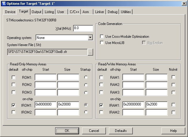

    Cześć,
    Korzystam z płytki STM32VLDiscovery (z programatorem ST-LINK), Keil uVision.
    Po raz kolejny wziąłem się za ARMy. I wszystko pięknie szło do czasu, aż zamarzyłem o fatfs. Bibliotekę dołączyłem, przepisałem kod tak, żeby nie korzystał z biblioteki stm32 standard peripherials. Uruchomiłem debugowanie - 17KB ma kod i... właśnie - w debugerze jak idę linia po linii:
    Kod: text
    Zaloguj się, aby zobaczyć kod
    Wchodzi do funkcji SystemInit, wraca z niej i... nie wchodzi do main. Przy dojściu do BX R0 nic się nie dzieje.
    Dodam, że dla małych programów działa dobrze. A tutaj dla "Run" się wyłącza od razu, a dla "step-line" zatrzymuje jak pisałem wyżej...
    Czy coś jest źle ustawione w projekcie, że nie działa dla dużych wsadów (wszystkie opcje domyślne, )? Czy też może Keil jest tym odwiecznym źródłem kłopotów i warto się przesiąść na otwarte środowisko tak jak radził na forum kolega Freddie Chopin nie raz?

  • #5 11197523
    Estarriol
    Posty: 161
    Pomógł: 12
    Ocena: 59
    Debug -> Use ST-Link (Deprecated) mam prawidłowy tryb - SWD.
    Jako driver mogę wybrać wersję nie-deprecated, algorytm odpowiedni i dalej to samo.
    Tak samo mam wrzucając hexa przez ST-Link Utility. Jakby wsad tworzony przez Keila nie był ok.
    Jeszcze konfiguracja targetu:
    STM32VLDiscovery - Keil uVision - Debugowanie nie wchodzi do funkcji main
    Opymalizacja c/c++ na Level 0. Startup domyślny z Keila, rozmiar stosu 0x400, sterty 0x200.
    Ogólnie urządzenie nad którym pracuję trochę na siłę na ARM robię - planowałem na ATmega32, tylko potrzebuję 3 usarty.
  • #6 11197638
    Electix
    Posty: 462
    Pomógł: 46
    Ocena: 6
    A wziąłeś pod uwagę, że wersja demo Keila ma ograniczenie na wielkość kodu? No chyba że posiadasz pełną oryginalną wersję...
    Sprawdź jeszcze czy w zakładce linker masz zaznaczoną opcję:
    Use Memory Layout From Target Dialog?
