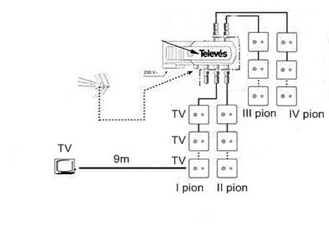

    Kabel zmieniony,kupiłem identyczny jak na całym pionie.
    Niestety nadal jest strata sygnału w moim pokoju.
    TV pokazuje 80-85 %.
    Kabel łączący ma dokładnie 9m
    Przy ładnej pogodzie nie ma problemu z odbiorem.
    Podczas deszczu niestety zaczyna pixelować.
    Co można w takim wypadku zrobić by wzmocnić sygnał na ostatnim TV ale żeby nie przesterować na pierwszym odbiorniku w pionie?
    Dołączę zdjęcie dla lepszego zobrazowania sytuacji.

  • #6 11219966
    bogi
    Poziom 29  
    Posty: 1135
    Pomógł: 103
    Ocena: 244
    We wzmacniaczu Televes masz regulację wzmocnienia, sprawdź czy możesz jeszcze podnieść wzmocnienie ( tylko nie przesteruj najbliższych mu odbiorników).
    Albo spróbuj podłączyć jakiś wzmacniacz o małym wzmocnieniu przy rozgałęźniku.
    Np TAKI.
  • #7 11220628
    fidotp
    Posty: 581
    Pomógł: 38
    Ocena: 127
    Regulacja wzmocnienia jest już na maxa.
    Spróbuję zakupić taki dodatkowy wzmacniacz.

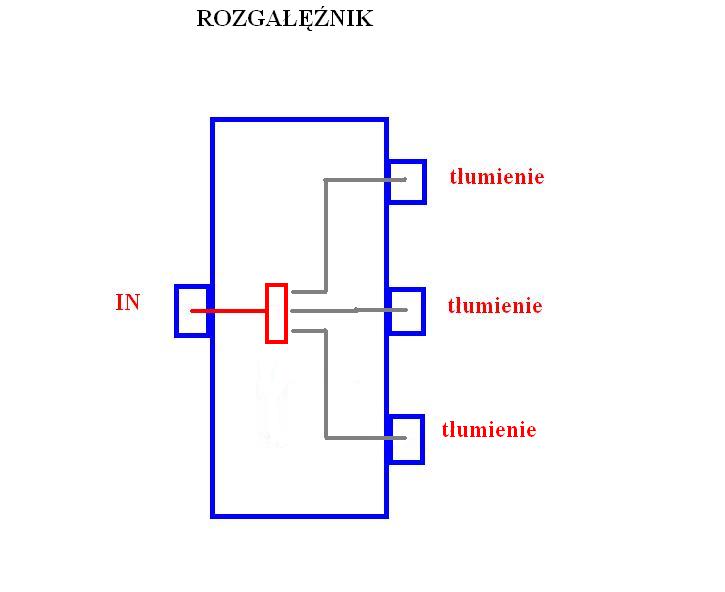

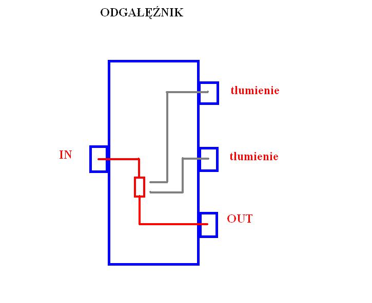

    SP5ANJ
    Spoczywaj w Pokoju
    Posty: 9953
    Pomógł: 1382
    Ocena: 655
    fidotp napisał:
    Myślałem też nad TAKIMI rozgałęźnikami by mi sąsiedzi z pionu nie zabierali sygnału.
    Podpowiem, że to nie jest rozgałęźnik tylko Odgałęźnik.
    Zasada pracy/działania ...gałęźnika :
    Rozgałęźnika
    Różnica w sile sygnału DVB-T na Samsung UE32D5500 przy deszczu
    Odgałęźnika
    Wyjaśnienie typowo łopatologiczne - tylko tak dla pokazania i wytłumaczenia.
  • #9 11220772
    fidotp
    Posty: 581
    Pomógł: 38
    Ocena: 127
    Łopatologia się przydała. :D
    Teraz czaję i już wiem że potrzebuję takich 3 odgałęźników.
  • #10 11221822
    karski888
    Posty: 15
    Ocena: 3
    Moim zdaniem potrzebujesz wzmacniacza antenowego.Rozgałęźników nie kupuj bo tylko pogorszysz sprawę.
  • #11 11222043
    fidotp
    Posty: 581
    Pomógł: 38
    Ocena: 127
    A moim zdaniem nie zapoznałeś się dokładnie z tematem.
    W pierwszym poście jest link do tematu mojej instalacji antenowej a niżej zdjęcie poglądowe jak wygląda.
    Jak popatrzysz na rysunek to to z napisem TELEVES to właśnie wzmacniacz.
