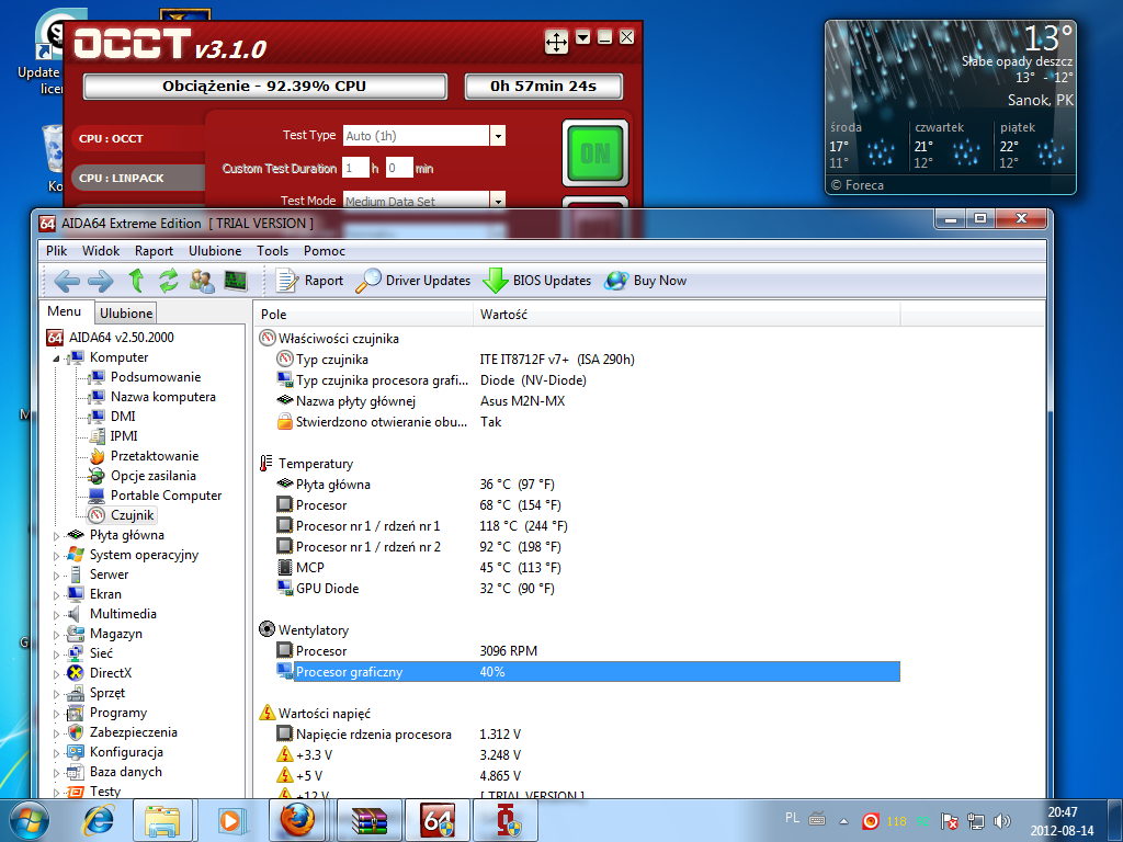

    Witaj! Ja mam taki problem że mam temerature bez obciążenia procesora około 40stopni celciusza, a jak załaczam gre LOLa to po chwili gry komputer się wyłacza. Sprawdzany programem OCCT przy 100% obciążeniu dochodzi do 120 stopni Celciusza i się wyłacza. Przy instalacji Windowsa XP po sformatowaniu dysku dalej nie idzie tylko w kółko się wyłacza, a instalacja Windowsa 7 bez problemu... Co to może byc?
    Opis kampa
    AMD Athlon x2, 2700, RAM 2GB,Grafa GeForce GT 240 1024MB, Zasilacz Spire 420W Jewel EE-ATX-420-C1-PFC 12cm , bios v.1004 data 03/26/08, dysk 60GB
    Fotka temperatury.

    Chłodzenie czyste? Wentylator pracuje?
    Możliwoścci jest pare: do wymiany koszyk do montażu coolera, odkształcony laminat płyty, uszkodzony czujnik CPU.

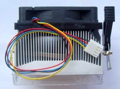

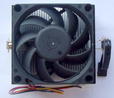

    A jak to wszystko sprawdzić???
    Takie mam chłodzenie
    ASUS M2N-MX - ASUS (M2N-MX) 5200 2x2,700 wyłacza się pod obciążeniem i
    Foto po obciążeniu kampa:

    Załóż chłodzenie, z nową pastą termoprzewodzącą, jeżeli problem nie zniknie, to tak jak kolega wyżej, szukaj przyczyn w płycie głównej, ewentualnie wymiana (innej możliwości nie widzę;)

    Ja zauważyłem że tutaj u mnie jest chyba za wysoki koszyk na radiator.Wiec radiator ma szczelinke miedzy procesorem czy to jest normalne czy przerobic troszke radiator żeby równo przylegał do procesora???

    Prawdopodobnie wygiął sielaminat płyty dlatego jest zły styk coolera z CPU.
    Jeżeli nie i coś z koszykiem to do wymiany koszyk.
    Przy takiej temperaturze CPU rozumiem, że radiator jest zimny?
