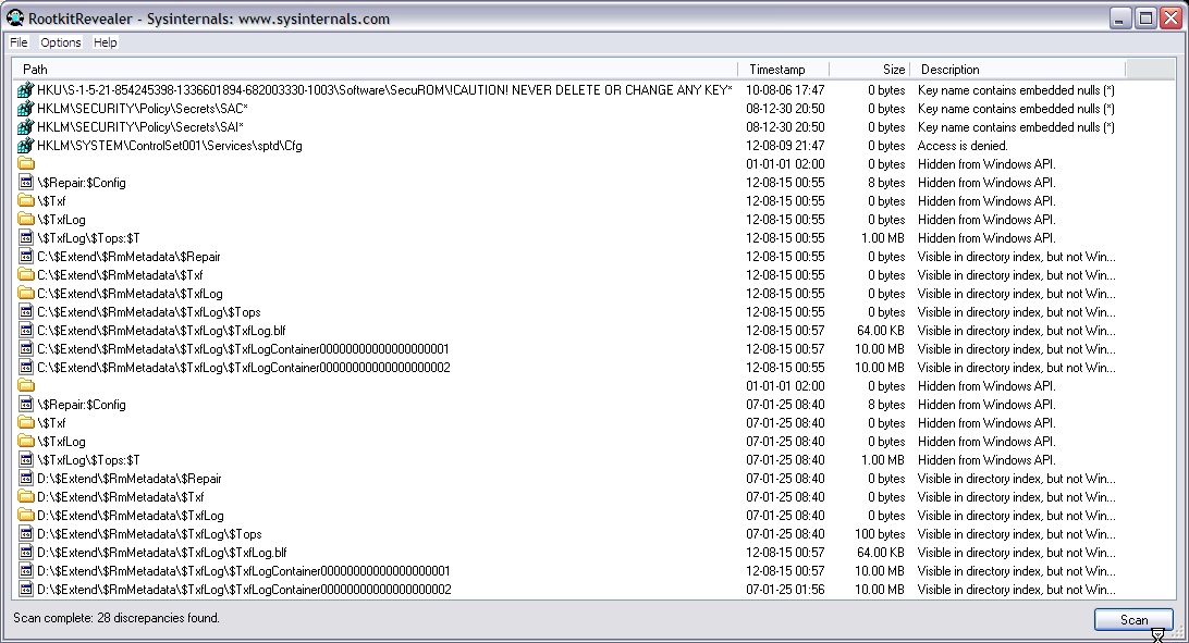

    Od kilku dni nie działa w moim komputerze połączenie internetowe. Połączenie fizycznie (kabel) jest w porządku, ping dociera do komputera podpiętego pod ten sam router (właśnie z niego piszę). Do wczoraj moje miejsca sieciowe były dla innych komputerów widoczne.
    Re-instalacja sterownika karty sieciowej nie pomogła.
    Próbowałem kilku programów antywirusowych (Eset NOD, potem Avira, ClamWin - dwa ostatnie z Hiren's Boot CD, wersja 07-12-2011). Programy coś tam "wypluwały", ale nie znalazły / nie usuneły źródła problemu.
    Zamieszczam screena z RootkitReveal v1.7 i plik log z hjackthis v1.99 w załączniku, nie wiem jak te dane zinterpretować. Prosze też o jakieś rady, co jeszcze moge zrobić / sprawdzić?

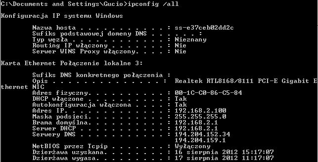

    Co masz w ipconfig /all wpisanym do cmd?

    C:\Documents and Settings\Gucio>ping wp.pl
    Żądanie polecenia ping nie może znaleźć hosta wp.pl. Sprawdź nazwę i ponów próbę
    C:\Documents and Settings\Gucio>ping 8.8.8.8
    Badanie 8.8.8.8 z użyciem 32 bajtów danych:
    Upłynął limit czasu żądania.
    Statystyka badania ping dla 8.8.8.8:
    Pakiety: Wysłane = 4, Odebrane = 0, Utracone = 4 (100% straty),

    To sieć osiedlowa, dostawca daje nam IP wewnętrzne typu 10.0.*.* i ma skrzynki na klatkach schodowych, tam są modemy (światłowód >> lan), switche i routery (chyba).
    Podłączona jest do tego sieć domowa przez kolejny switch i router sprzętowy+wifi (w zasadzie na domyślnych ustawieniach fabrycznych, bez filtrowania, firewalli, itp - tylko nasze ip sa wpisane).
    Te domowe urządzenia chyba działają dobrze, bo 3 inne komputery nie mają problemów, podobnie laptop przez radio.
    IP jest przydzielane dynamicznie przez router (zakres 192.168.2.2 ... 255, router ma koncowke 1) i to też wydaje się działać.
    Tylko mój, ten jeden komputer w którymś momencie przestał się łączyć z internetem, choć w otoczeniu sieciowym z pozostałymi komputerami - komunikuje się, pinguje je i sam jest widoczny.

    W systemie odpalonym z płyty, po wpisaniu tych samych danych ip, DNS, itd. internet działał, więc zapewne coś siedziało w systemie, odpaliłem kilka antywirusów ale nic nie pomogły.
    Uznałem, że wygodniej i szybciej będzie re-instalować system, teraz połączenie działa bez problemu.
