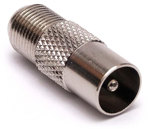

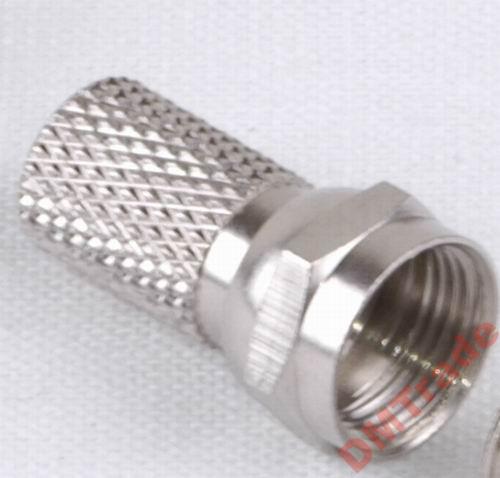

    Potrzebujesz 2 efki,1 przejściówka F wtyk antenowy,1 przejściówka F gniazdo antenowe. Jak na zdjęciach:
    Jak przedłużyć biały kabel od dekodera o 3 metry? Co kupić? Jak przedłużyć biały kabel od dekodera o 3 metry? Co kupić?

    A mogę prosić o jakieś "sklepowe" nazwy tych części? Mieszkam w Anglii i muszę wiedzieć jak to się nazywa (chociaż abym mógł kupić to na ebay-u), z góry dzięki no i dziękuję na powyższe odpowiedzi.

    Dokładnie jak napisałem.

    Podejrzewam tu dwa rozwiązania - bo jakoś nie mogę się jednoznacznie doczytać - co chcesz i jak zrobić.
    1. Przedłużyć kabel koncentryczny, który jest skrócony i zakończony tym złączem F, którego widać na zdjęciu do dekodera :
    --- odkręcić złącze F > nakręcić na to wyjęte złącze "beczkę" typu F > na pozostały (ten skróconym) kabel nałożyć lub nakręcić kolejne złącze F > to nowo zarobione złącze na tym (starym-skróconym) kablu połączyć/nakręcić na drugą stronę "beczki" ---
    Przykład : złącze F - "beczka" - złącze F - kabel
    2. Przedłużamy kabel, który zostanie wkręcony z dekodera na zupełnie nowy koncentryk z identycznym złączem - aby podłączyć do tego samego dekodera, tylko o 3 metry dalej :
    --- identycznie jak w pkt 1 + następne złącze F na końcu kabla 3 metrowego ---
    Przykład : złącze F - "beczka" - złącze F - kabel 3 m - złącze F
    A teraz przykłady jak wyglądają złącza i F-y .
    złącze F - https://www.elektroda.pl/rtvforum/topic2053101.html - ważnym jest grubość kabla koncentrycznego a więc i średnica złącza do nakręcania
    "beczka" F - http://www.dipol.com.pl/profesjonalne_przejscie_gniazdo_f_-_gniazdo_f_pct-81-f-dfg_E80380.htm - do dokręcenia złącza klucz 11mm
