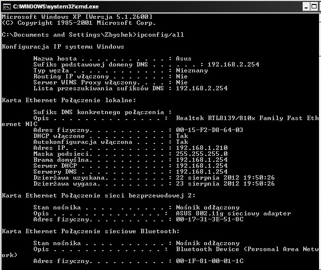

    niedawno kupiłem router TP-LINK WR543G. Chciałbym za jego pomocą (WiFi) udostępnić internet na laptopa i np. komórkę.
    Nie jestem informatykiem, ani nie posiadam specjalnie obszernej wiedzy o sieciach, ale miałem już kilka tego typu routerów i zawsze udało mi się prędzej czy później prawidłowo podzielić łącze.
    Tym razem jest inaczej, gdy podłącze do routera (WAN) skrętką sygnał od dostawcy, a następnie kolejną skrętką port routera z laptopem, nie mogę połączyć się z internetem (w każdym poprzednim routerze praktycznie bez konfiguracji mogłem korzystać z netu "po kablu" i spokojnie konfigurować wifi).
    Mogę zalogować się do strony konfiguracyjnej urządzenia. Próbowałem clonowania MAC adresów, ręcznego wpisywania IP i DNS-ów (kwestia czy robiłem to prawidłowo...). Pierwszy raz brak mi cierpliwości.
    Udało mi się tylko połączyć przez WIFI komórkę z TP-Linkiem, ale ciągle bez internetu, pewnie z tego samego powodu dla którego nie mam go też na kablu.
    Internet w mieszkaniu mam od dostawcy, który nie wymaga podawania adresu MAC karty. Podłączam kabel do laptopa, wszystkie ustawienia na auto i wszystko działa.
    Możecie mi coś poradzić, jakieś wskazówki, jest masę podobnych tematów w Googlach jak i na forum, ale póki co nie pomogło mi to ruszyć z miejsca.

    Podłącz się bezpośrednio do kabla od dostawcy i jeżeli będziesz miał dostęp do internetu daj screen-a z komendy ipconfig /all wpisanej do cmd.

    Zmień adres LAN-owy na WR543g na 192.168.2.1, (zakładka Network->LAN).

    po tej akcji, adres strony do konfiguracji zmienił się na 192.168.2.1, ale internetu ciągle brak

    Nowy jest ten TP-Link ? Włącz tryb AP-Router wyłącz DHCP podłącz kabel normalnie pod LAN kompa pod 2 wejście i zobacz czy masz internet. Jak masz to padł WAN co jest częstym przypadkiem a to jest jedno z rozwiązań "ominięcia" go.

    Tak zgadza się, Daj teraz screen-a z zakładki status, dokładnie port WAN. Możesz użyć funkcji clone mac wpisując adres fizyczny z karty sieciowej na której działa internet. Oczywiście po każdej zmianie konfiguracyjnej robisz reboot (restart prądowy routera).

    jednak działa, dokładnie - po zresetowaniu routera nie wybrałem trybu jego pracy,
    dzięki za pomoc :)
