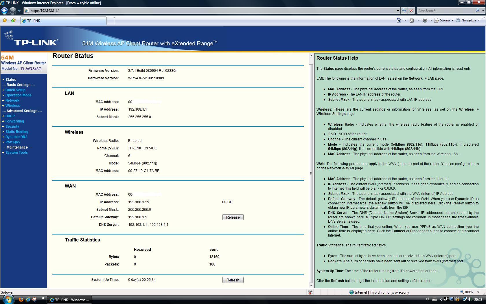

    Kupiłem niedawno ten router i nie mam pojęcia co z tym zrobić...
    1. Wpisuję adres http://192.168.1.1, po czym wchodzę w Quick Setup.
    2. Następnie wybieram "Dynamic IP" i dalej.
    3. Pojawiają się różne opcje do wyboru:
    Wireless Radio - Enable
    SSID - TP-LINK(+ jakieś cyferki)
    Region - Poland
    Channel - 6
    Mode - 54Mbps (802.11g)
    (takie opcje ustawiłem, po czym znowu dalej)
    4.Quick Setup - Finish
    Congratulations ! Router łączy się z Internetem.
    Niestety widzi tylko urządzenia które są podłączone do niego, a Internetu jak nie było tak nie ma.
    Oto główny panel "STATUS":
    Router TP-LINK TL-WR543G - brak internetu po konfiguracji Dynamic IP
    Spójrzcie, bo może ja coś źle zrobiłem.
    Na moim PC mam Vistę x64
    Gdy podłącze switcha Internet reaguje natychmiastowo.
    Dodam, że jestem totalnie zielony w tych sprawach i pierwszy raz coś takiego robiłem ;P
    Z góry dzięki za pomoc.

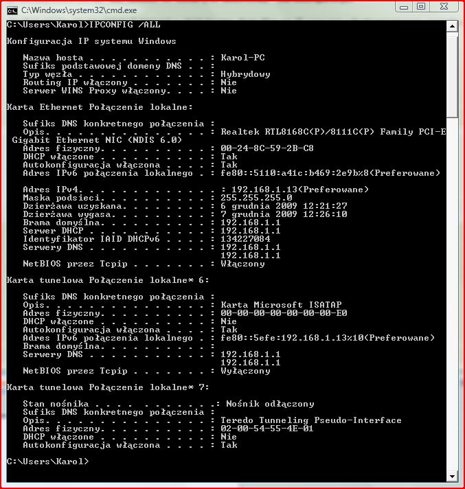

    A czy to IP sąsiada mogę sprawdzić gdzieś u siebie, czy muszę się go pytać :P ?
  • #6 7351750
    tomaszko
    Posty: 189
    Pomógł: 13
    Ocena: 19
    Wpisz w cmd: ipconfig /all
    to wyświetlą Ci się wszystkie potrzebne dane
  • #7 7352382
    Kalin1223
    Posty: 39
    Wydaje mi się, że wszystko jest tam napisane dobrze (w konfiguratorze) więc nie wiem już o cho chodzi :/

    Czy powyższy screen jest zrobiony podczas połączenia przez switch?
    Pokaż screen z zakładki WAN routera.
    Wygląda na brak wprowadzonych DNS Neostrady.

    Zmień LAN IP Adres routera na np.: 192.168.0.1 lub 192.168.2.1

    Nie, kabel jest połączony bezposrednio do PC. Prawdopodobnie sąsiad w ten sposób rozdziela Internet.
    A tak przy okazji czy router będzie działał w sieci LAN ? Bo słyszałem od kumpla, że gdy jestem w sieci LAN i chcę założyć router to to nic nie da.
    Za chwilkę spróbuję i zobaczę.
    on117 jesteś wielki ! Zmieniłem adres LAN IP na 192.168.0.1 i działa :D
    Jeszcze raz dzięki wielkie, pozdrawiam!
