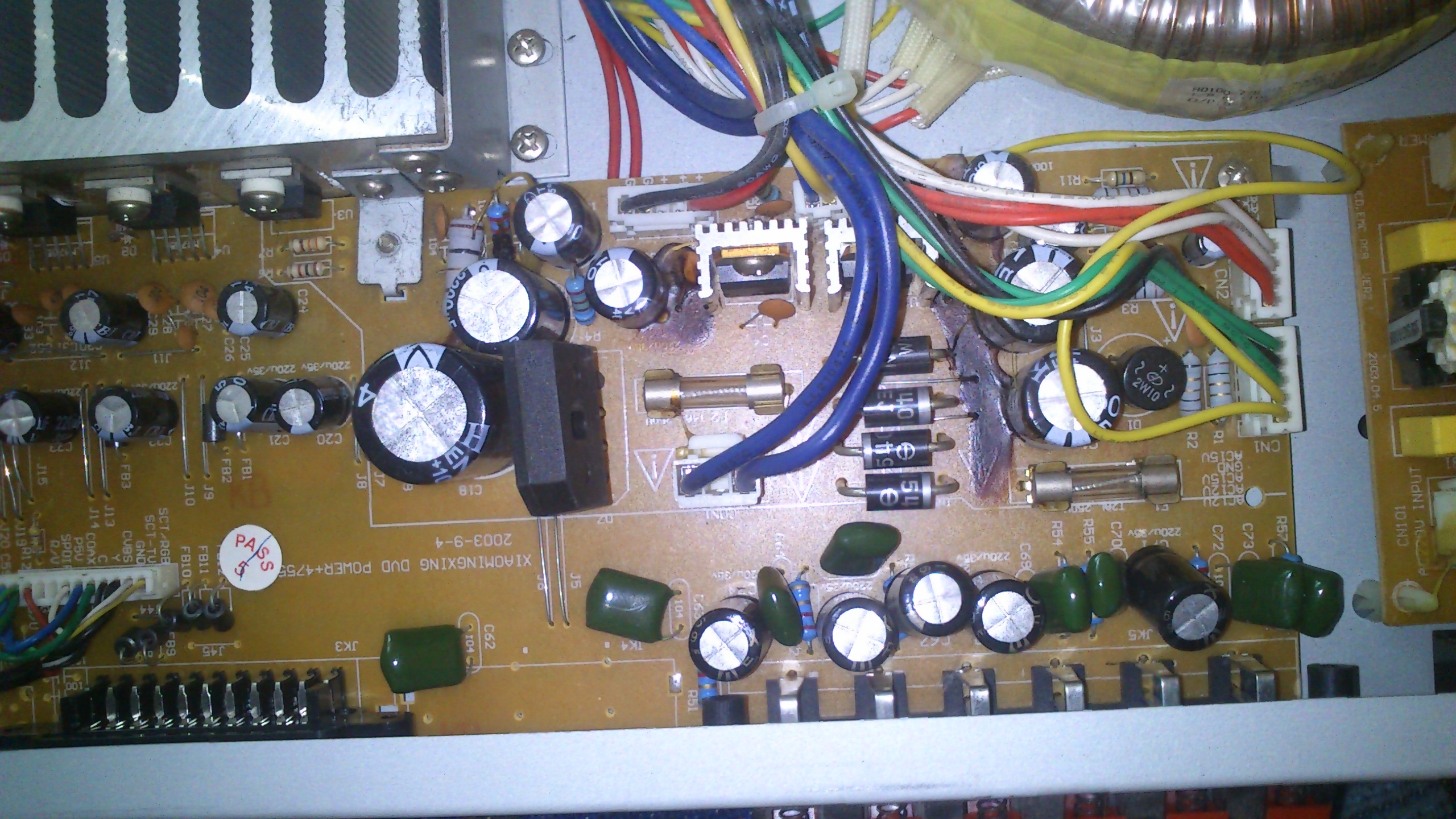

    Witam. Mam kino domowe DVD- Manta DVD004 La Scala (pilot+dvd+głośniki 5.1).
    Chciałbym to podłączyć do komputera, tak aby z tych głośników grała muzyka odtwarzana z komputera. Wiem że bezpośrednio do komputera głośniki będą dobrze grać jak podłącze jeszcze pod wzmacniacz ale nie mam żadnego. A jak głośniki podłącze do dvd(bo ma wzmacniacz w środku to bardzo dobrze i głośno grają, ale z płyty, który napęd jest uszkodzony bo raz czyta a raz nie czyta płyt).
    Jak zrobić żeby głośniki lub głośniki z dvd odtwarzało muzykę z komputera?
    Tu zdjęcia daje dvd:
    Jak podłączyć głośniki Manta DVD004 La Scala 5.1 do komputera? Jak podłączyć głośniki Manta DVD004 La Scala 5.1 do komputera? Jak podłączyć głośniki Manta DVD004 La Scala 5.1 do komputera?

    Da się "dorobić" ale musisz rozkręcić i porobić dokładne zdjęcia.

    Już wysyłam zdjęcia zaraz będą
    Jak podłączyć głośniki Manta DVD004 La Scala 5.1 do komputera? Jak podłączyć głośniki Manta DVD004 La Scala 5.1 do komputera? Jak podłączyć głośniki Manta DVD004 La Scala 5.1 do komputera? Jak podłączyć głośniki Manta DVD004 La Scala 5.1 do komputera? Jak podłączyć głośniki Manta DVD004 La Scala 5.1 do komputera? Jak podłączyć głośniki Manta DVD004 La Scala 5.1 do komputera? Jak podłączyć głośniki Manta DVD004 La Scala 5.1 do komputera? Jak podłączyć głośniki Manta DVD004 La Scala 5.1 do komputera? Jak podłączyć głośniki Manta DVD004 La Scala 5.1 do komputera? Jak podłączyć głośniki Manta DVD004 La Scala 5.1 do komputera?

    Na oznaczonej wtyczce masz wejścia poszczególnych kanałów na wzmacniacz..
    czerwony
    biały
    niebieski
    zielony
    żółty
    czarny
    gruby czarny to masa.
    Co z tym zrobisz to już od ciebie zależy i od tego co potrafisz zrobić.
    Musisz sam ustalić który kanał jest który i jak chcesz podłączyć do komputera to połączyć je parami bo inaczej nie zagrają wszystkie wyjścia. Jak już ustalisz co do czego będzie można się zastanawiać nad jakimś potencjometrem.

    Na początek włącz dvd z podłączonymi głośnikami i dotykaj śrubokrętem oznaczonych przewodów, może doznasz olśnienia.

    No to musisz podać jakiś sygnał, z mp3, komputera, telefonu , masę możesz podłączyć do najgrubszego czarnego a plus sygnału do któregoś z kolorów.

    Bo pewnie bez włączonej płyty jest "mute" , na odległość ciężko powiedzieć jak to obejść. Masz w ogóle miernik jakiś... ?

    Ustaw zakres na 20V, i zmierz napięcie na tej wtyczce co zaznaczyłem, na pierwszych skrajnych przewodach (czerwony-czarny).
    Z włączoną płyta i bez płyty.
    obojętnie czy czarny do czarnego czy odwrotnie, miernik co ma zmierzyć to zmierzy.
    Masz zaznaczone w niebieskiej ramce.
  • #23 11244878
    Adamwoz
    Posty: 86
    Ocena: 2
    Czyli z niebieskiej.ramki 1 kabel a do czerwonej drugi kabel? Jak tak to.tak.zrobilem i wyświetla mi około 12v. A tamte kolor pozostałe?
    Ok już mam wszystko więc:
    czarny-SW
    żółty-SR
    zielony-SL
    niebieski-CEN
    biały-FL
    czerwony-FR
    I co dalej jak to mam?

    Skoro masz to jednak gra ?

    No dalej to trzeba podłączyć do komputera , masa jest wspólna a kanały sobie połączysz jak ci pasuje.
    Uciąć czincze i sobie "kabelki polepić".

    Ok, działa ale wtedy gdy mam włożoną płytę i ona gra. Jak zrobić żeby grało np: z telefonu tak aby tylko dvd było włączone bez płyty włożenia. Jest tak gra płyta gra i telefon, nie ma płyty to nie gra z telefonu.

    Jak będzie grało odłącz tą wtyczkę z jednym pojedynczym przewodem (z boku) i zobacz czy przestanie grać.
