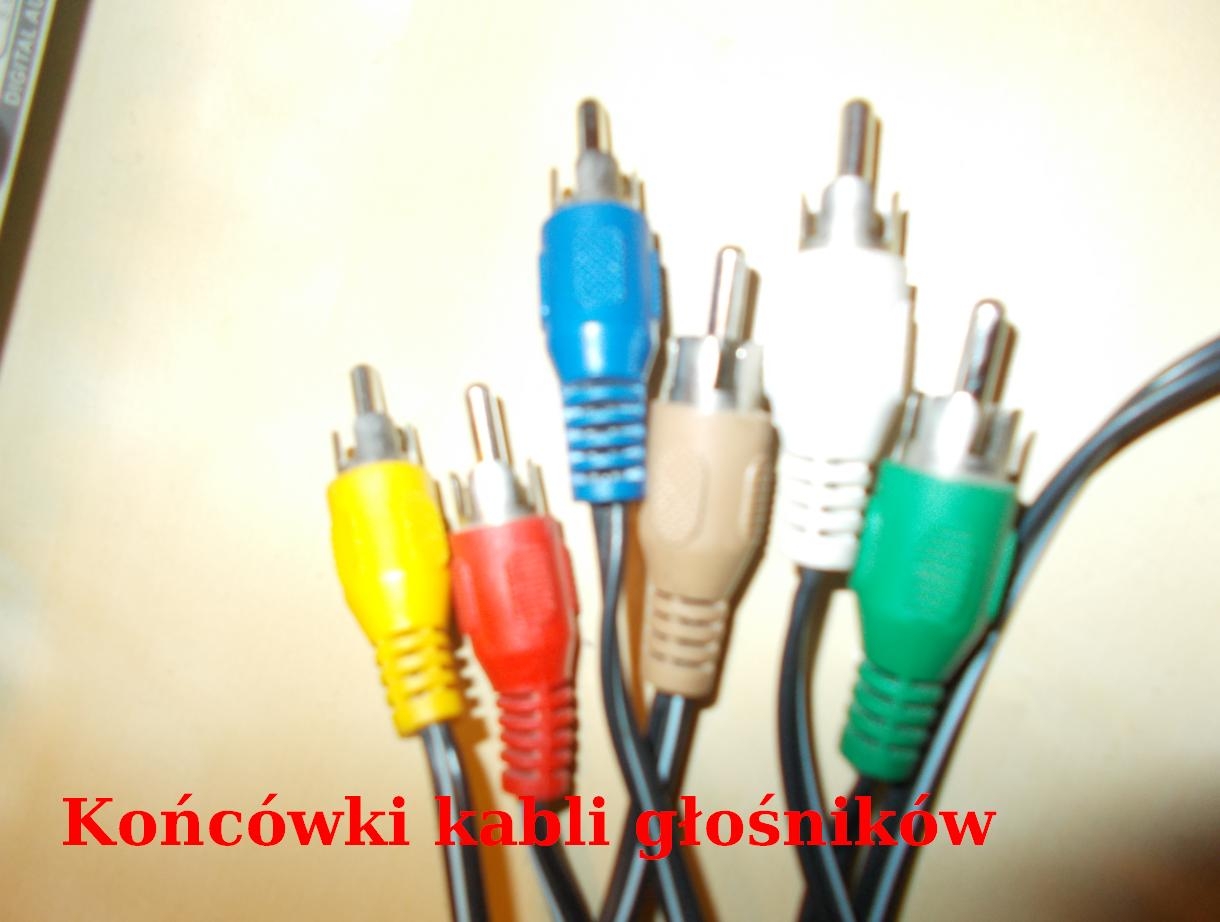

    Mam prośbę o pomoc.
    Posiadam starszy sprzęt, który chciałbym wykorzystać jako budżetowe kino domowe.
    DVD Lark 5.1.
    Głośniki komputerowe Manta 5.1.

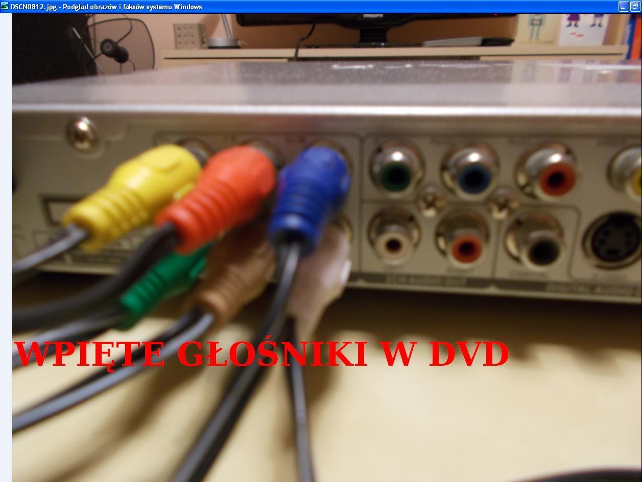

    Chciałbym to jakoś podłączyć. Niestety podpięcie bezpośrednio samych głośników nie daje rady, wtyczki wszystkie wchodzą, ale zapewne dvd nie ma wzmacniacza.
    Czy jest jakiś sposób, jakieś przejściówki, by to podłączyć.
    Bardzo proszę o wskazówki.
    Serdecznie pozdrawiam!
    Jarek

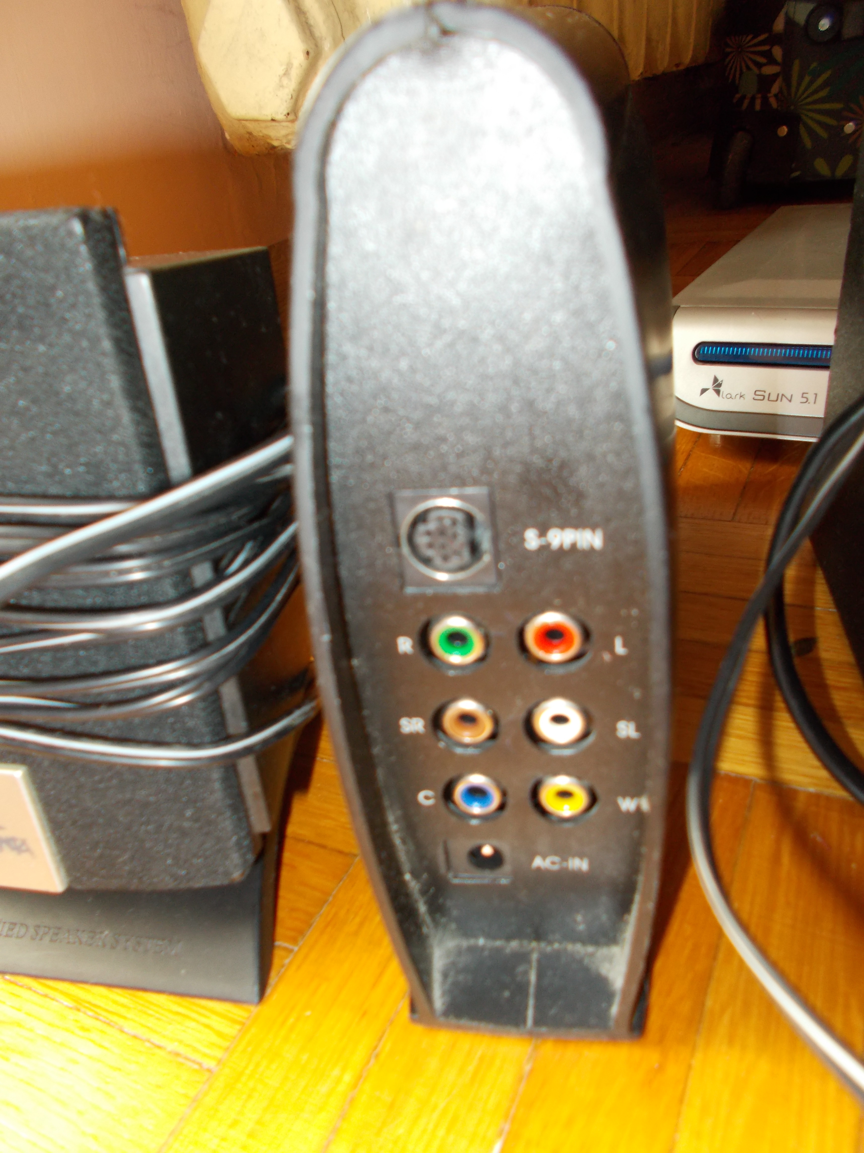

    Po pierwsze trzeba podłączyć zasilacz do tego pudełka gdzie są podłączone kable z DVD, po drugie w menu DVD trzeba przestawić tryb dźwięku ze stereo na 5.1.

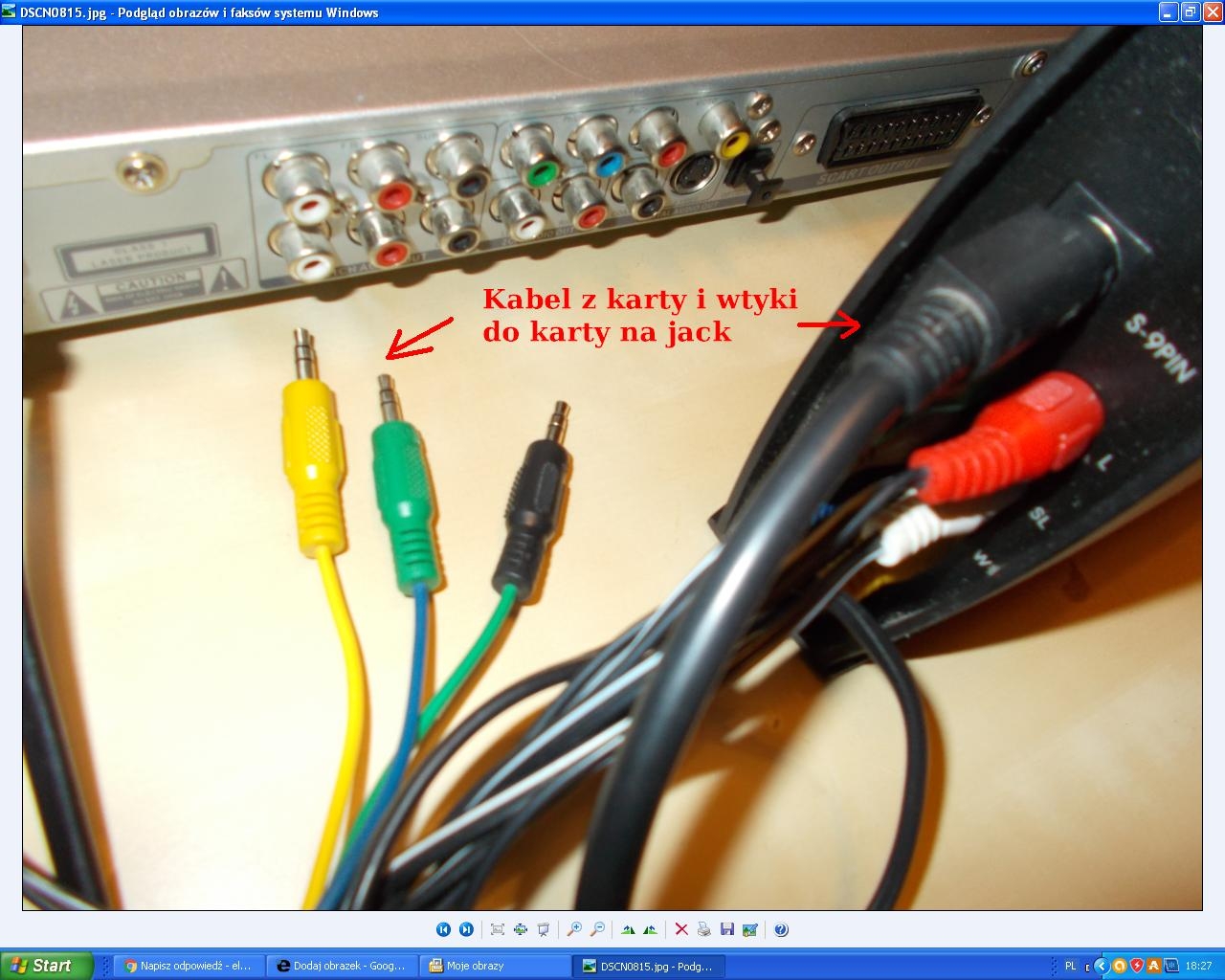

    W DVD już wcześniej wszystko odpowiednio przestawiałem i nic.
    Czy możesz wyjaśnić o co chodzi z tym zasilaniem i pudełkiem?

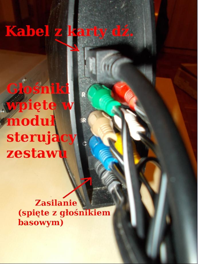

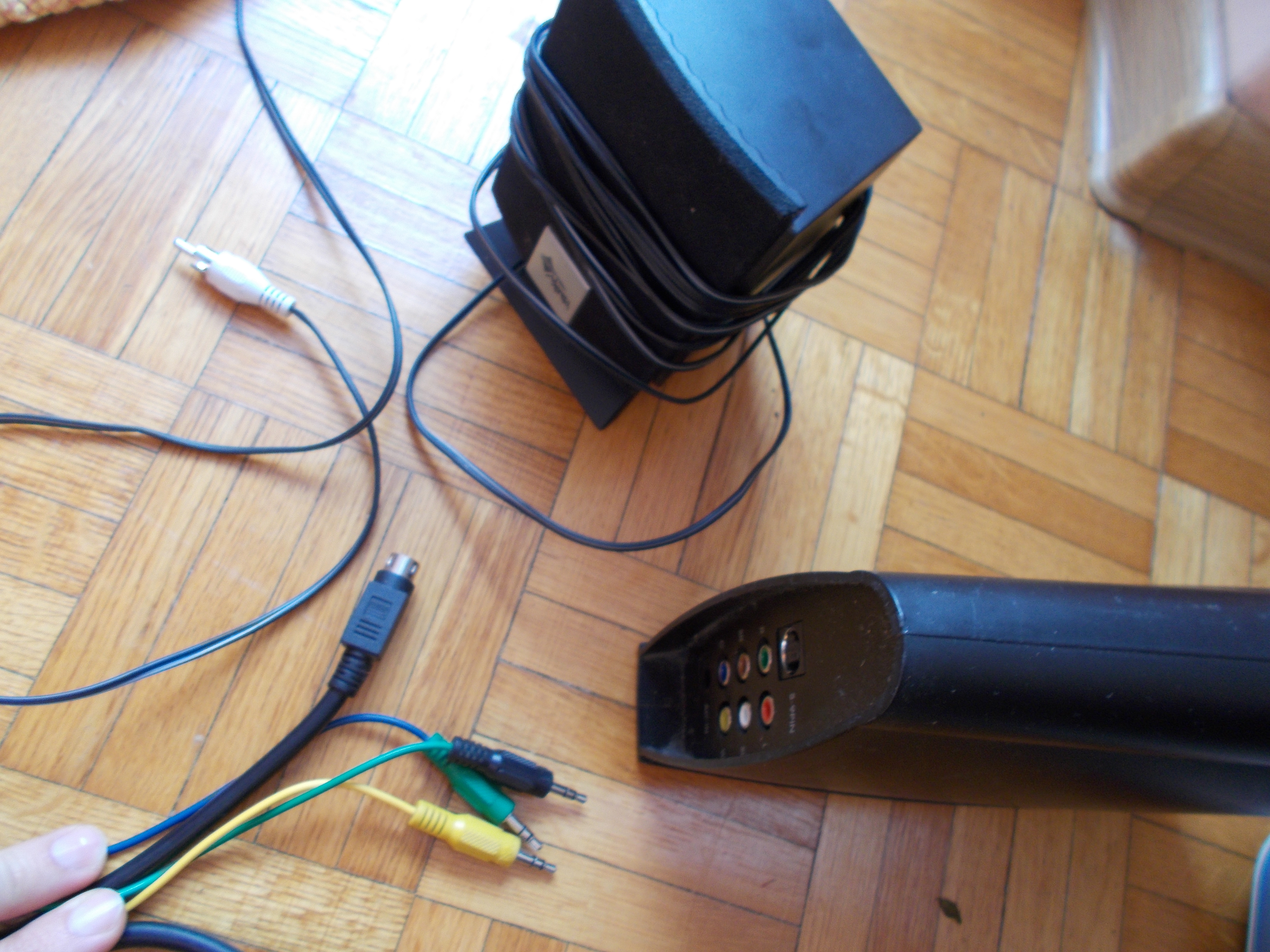

    Normalnie w komputerze miałem tak podłączone, pod kartę grafiki 5.1:
    Karta miała trzy wyjscia, w których były te 3 kable co na drugim zdjeciu (jack x3), to wszystko szło grubym kablem (tym czarnym) i było w czarne pudełko wpięte, a w to pudełko osobnym kablem wpięte zasilanie .
    A w pudełko wpięte wszystkie kable z głosnikami.
    Niestety podpięcie tak samo nie jest możliwe w tym DVD.
    W DVD z uwagi na pasowanie końcówek da sie wpiąć bezpośrednio jedynie głośniki bezposrednio, z pominieciem czarnego pudełka sterujacego (i pewnie wzmacniacza), ale nie grają.
    Nie da sie jacków tych co w komp wpinałem wpiać nigdzie w DVD, wiec nie da sie wpiać identycznie jak to robiłem z kartą dzwiekową 5.1.

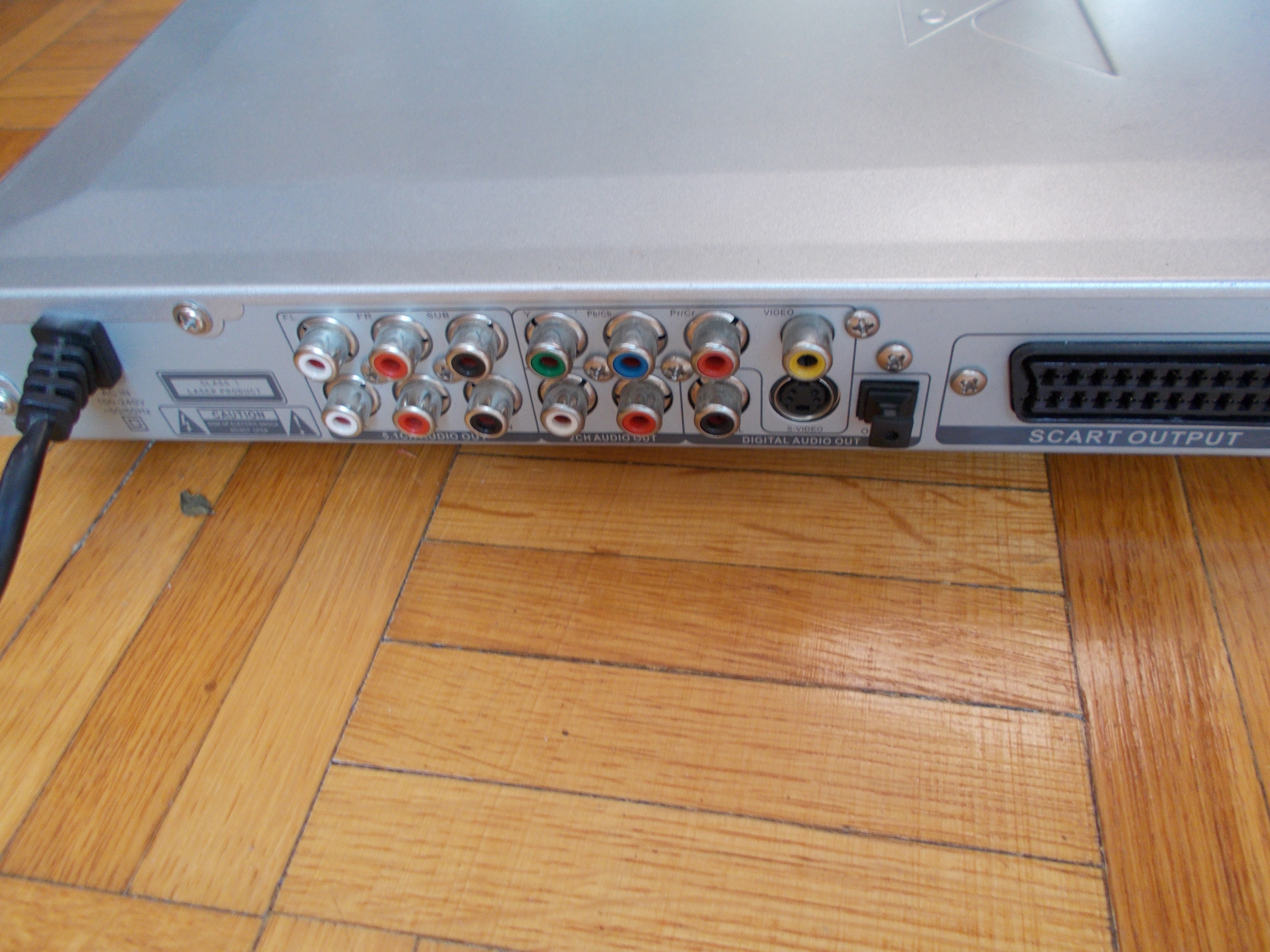

    Musisz mieć 6 przewodów cinch - cinch i takimi przewodami śpiąć DVD z głośnikami
  • #5 17060374
    northewind
    Posty: 26
    Ja mam takie kable - na zdjęciu drugim jest biały. I one pasują do wejsć na DVD. Ale jak pisałem, nie działa to połączenia. DVD nie ma wzmacniacza, albo diabeł wie co, właśnie w tym problem.

    Nie rozumiem, przepraszam najmocniej. Przedstawiam, jak wygląda sytuacja. Nie mam pojęcia jak miałbym spiąć tymi kablami, co wkleiłeś, jeszcze inaczej głośniki z dvd.
    PS: Na głośnikach nie mam żadnych portów, kabel po prostu z każdego wychodzi.

    Heh, ...
    Ja widzę to następująco:
    - te kolorowe przewody CINCH muszą być podłączone do głośników i w moduł sterujący, jak do tego są przeznaczone.
    Bez sensu jest podłączanie ich do wyjść tego DVD.

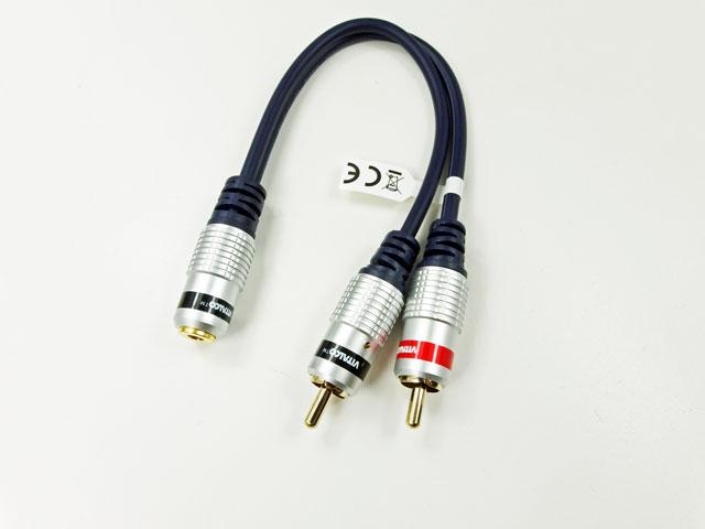

    - do wtyczek (żółta, zielona i czarna) oznaczonych na zdjęciu "Kabel z karty ..." kolega potrzebuje trzy identyczne przejściówki -> minijack gniazdo -> 2xCINCH wtyk. Taką, jak na poniższym zdjęciu.
    Lark + Manta - Podpięcie DVD 5.1. i starszych głośników 5.1. od komputera.
    Np. Allegro aukcja 7092108898 - pierwsza z brzegu
    Teraz, kwestia podłączeń do DVD:
    Zwykle -
    - zielona wtyczka - obsługuje przednie głośniki - czyli przejściówka podłączona będzie do wyjść DVD - FL i FR
    - żółta wtyczka - tylnie głośniki
    - czarna wtyczka - subwoofer i centralny
    DVD musi mieć ustawione te wyjścia audio jako aktywne rzecz jasna.

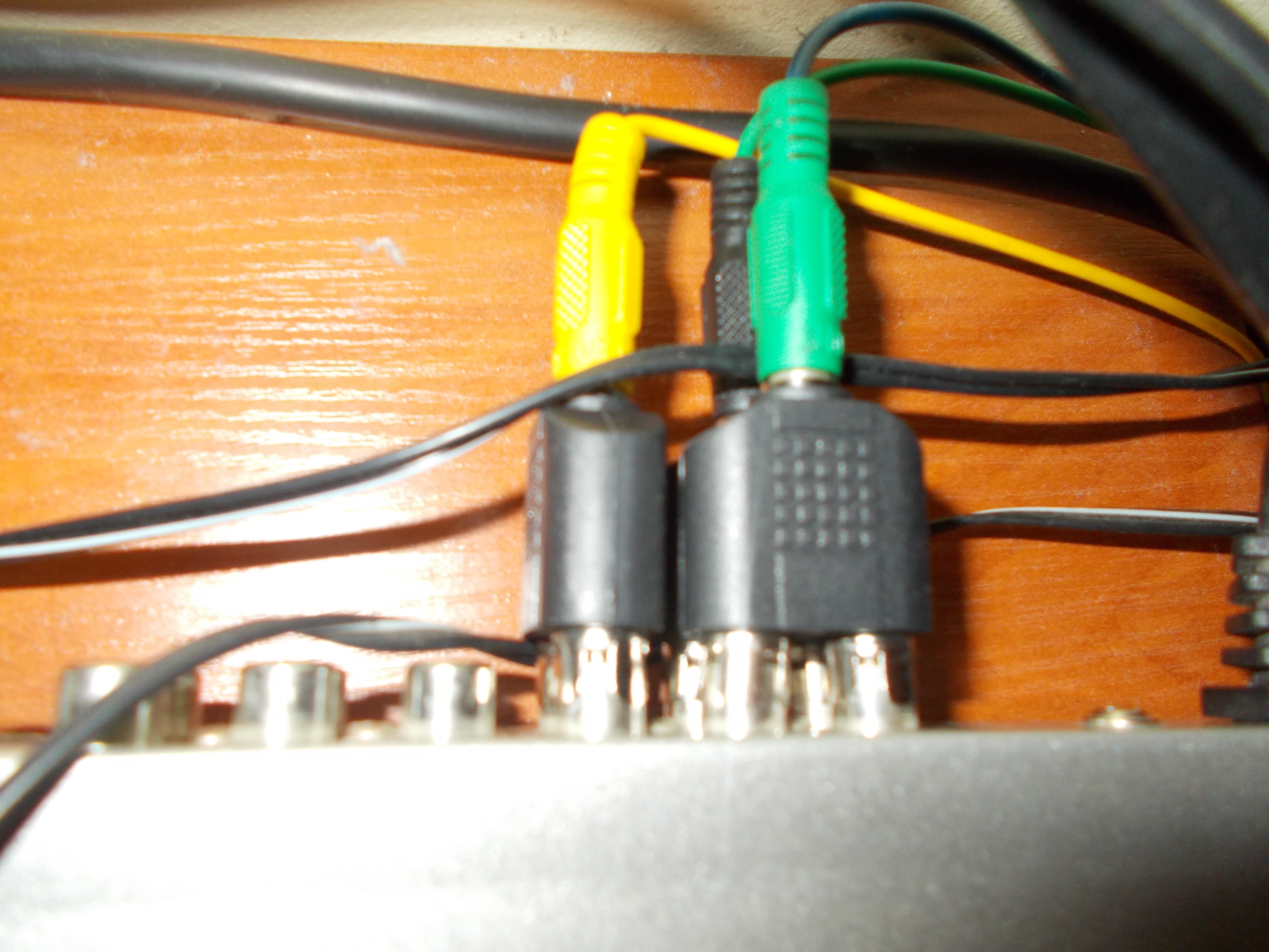

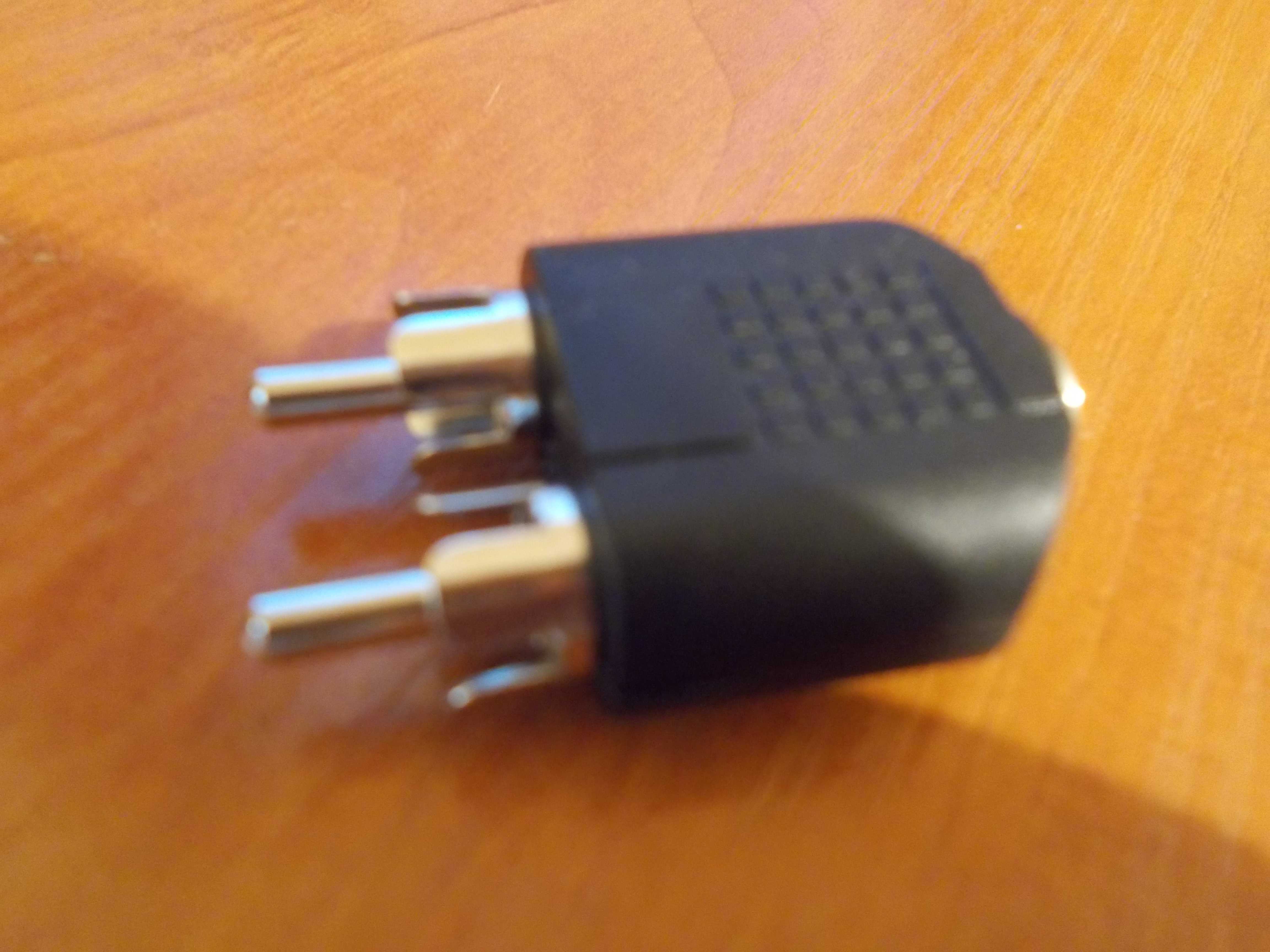

    Sprawa załatwiona w sposób następujący. W te chinche w DVD (zakładam, że w zasadzie zawsze pasują adaptery chinch - jack. W necie po ok 2zł sztuka.
    Użyłem trzy.
    Plus w urządzeniu sterującym głośnością wpiąłem rozdzielacz chinch F na 2 chinche M, bo mi jedno wyjście nie działało (SR) wiec rozdzieliłem działające SL na dwa.
    Wrzucam, bo może komuś się przyda na przyszłość.
