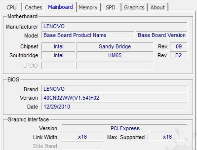

    Nic z tych rzeczy:) Program CPU-Z zakładka mainboard i model płyty
  • #5 11261477
    damian25802
    Posty: 31
    screen z cpu-z:
    Lenovo g770 - możliwa zmiana procesora na i5 480m ?

    Właśnie rozkminiam podobny temat. Wychodzi na to, że jeśli masz procesor osadzony w sockecie G2 czyli rPGA 988B, to nie posadzisz na niej tej i5 480M. Natomiast możesz mieć też socket rPGA 989, który jest kompatybilny zarówno z G1 czyli rPGA 988A, jak i G2 czyli rPGA 988B, i na takim posadzisz tą i5. Zobacz w zakładce cpu w CPU-Z.
  • #7 20243925
    dt1
    Admin grupy komputery
    Posty: 48040
    Pomógł: 7278
    Ocena: 8219
    Myślę, że Autor sobie przez 10 lat poradził z tematem (a być może nawet już zezłomował laptopa).
    Dla uzupełnienia - skoro Autor miał Pentium B960 i chipset HM65 (co się zgadza ze sobą), to jest to druga generacja. Procesory I generacji nie będą pasować, ale można było montować procesory drugiej generacji (i3/i5/i7-2xxxM).
    Uważam, że na tym wypada zakończyć ten temat.
