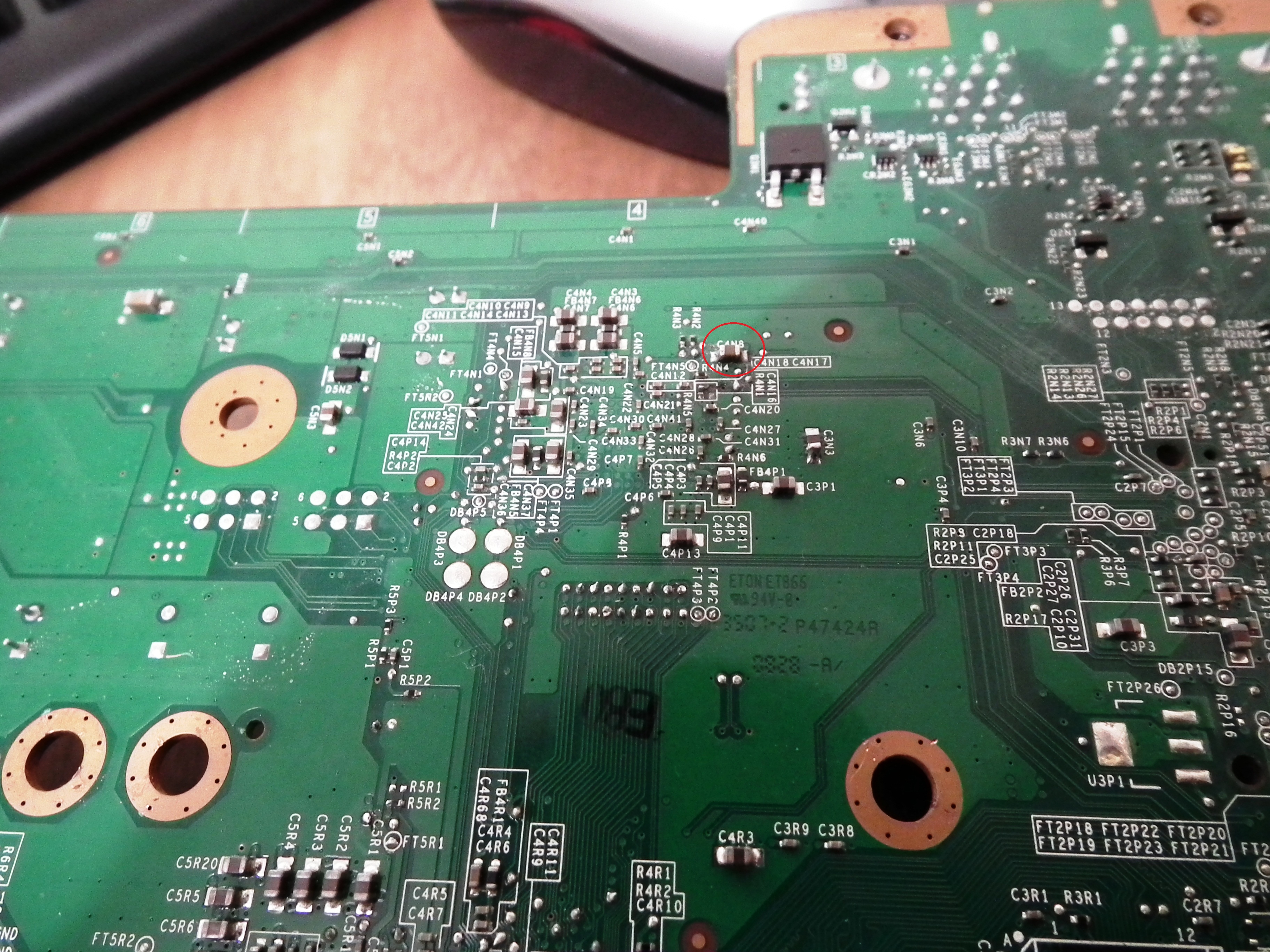

    Płyta optycznie wygląda dobrze. Nie ma rozlanych kondensatorów. Jedyne co znalazłem wcześniej to uszkodzony kondensator c4n8 ale juz go podmieniłem.

    Możesz dać zdjęcie z zaznaczonymi tymi kondensatorami ? Bo na swojej płycie z 2007r nie mogę takich znaleźć. Jeżeli są uszkodzone tamte kondensatory to może to być jego wina.
    Posprawdzaj miernikiem czy bezpieczniki smd są ok jeżeli takie są. Aha i dociśnij mocno wtyczke bo czasem nie łapie.

    Hmm u mnie wygląda ze u Ciebie wszystko jest na swoim miejscu. No nie wiem może gdzieś jest ścieżka przetarta czy coś

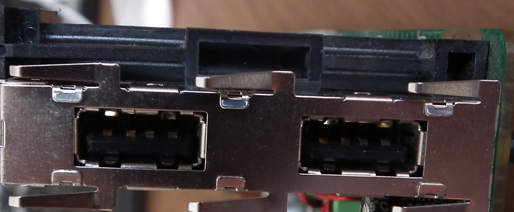

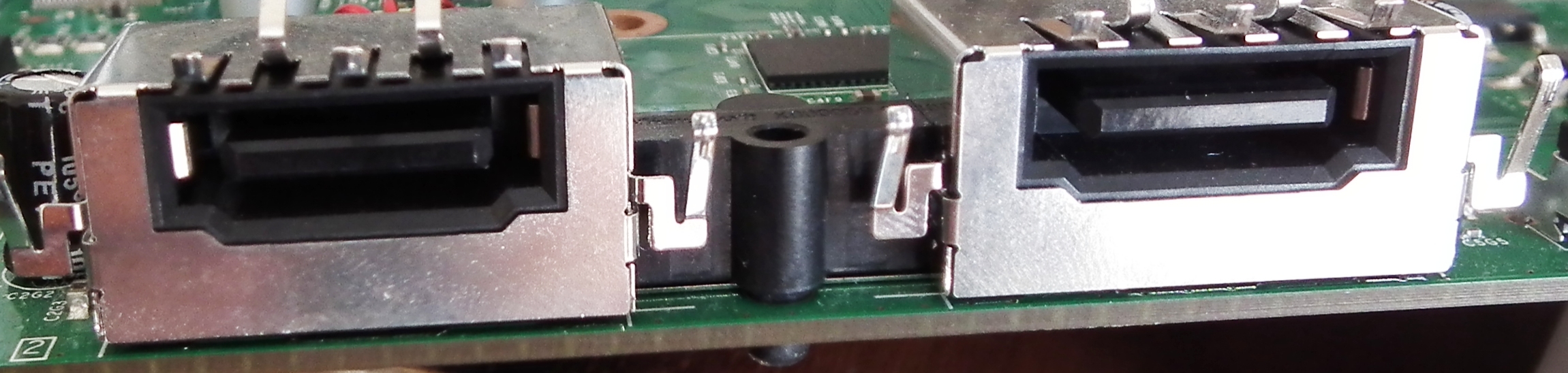

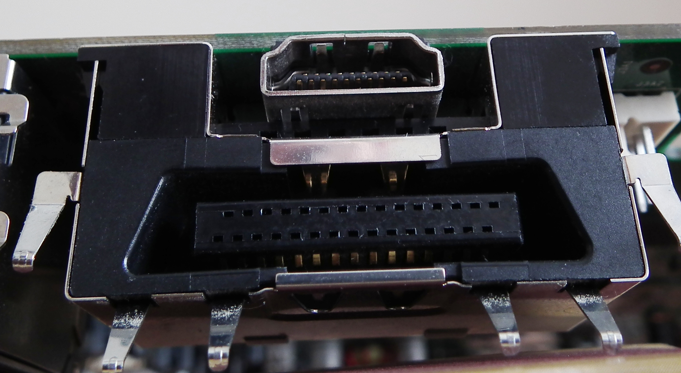

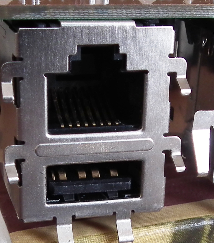

    Niech kolega sprawdzi czy któreś gniazdo USB nie jest wyłamane i nie zwiera w środku.
  • #10 11271307
    tb777
    Posty: 260
    Pomógł: 8
    Ocena: 18
    Gniazda USB (i nie tylko) sprawdziłem w pierwszej kolejności. Żadne nie jest wyłamane i wszystkie piny na swoim miejscu.
