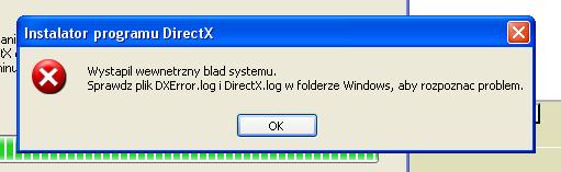

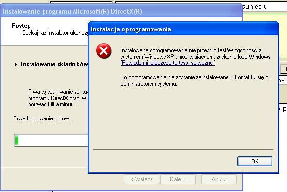

#1 11272221 02 Wrz 2012 19:00 Andrew525 Andrew525 Poziom 18 Posty: 377 Pomógł: 2 Ocena: 4 Autor tematu Post #1 11272221 02 Wrz 2012 19:00 Witam mam problem nie mogę zainstalować DirectX 9c po usunięciu go programem Eradicator 2.0. Próbowałem przywracanie systemu ale nie pomaga. Podczas instalacji pisze. Obejdzie się bez formatu? XP SP3 Home
#2 11272273 02 Wrz 2012 19:17 Joker. Joker. Poziom 31 Posty: 1576 Pomógł: 140 Ocena: 130 Pomocny post? (0) Post #2 11272273 02 Wrz 2012 19:17 Co z tymi plikami co masz w komunikacie?
#3 11272352 02 Wrz 2012 19:38 Andrew525 Andrew525 Poziom 18 Posty: 377 Pomógł: 2 Ocena: 4 Autor tematu Pomocny post? (0) Post #3 11272352 02 Wrz 2012 19:38 Dxerror http://wklej.to/e4yC1 Ten drugi http://wklej.to/4O8ux Logi wszelakie i raporty mają być załącznikami na forum. Zmień! [jankolo]' Nie wiem jak dodać txt do załącznika.
#4 11273488 03 Wrz 2012 05:32 Matuzalem Matuzalem Konto firmowe Poziom 43 Posty: 17336 Pomógł: 1653 Ocena: 1101 Pomocny post? (0) Post #4 11273488 03 Wrz 2012 05:32 Przede wszystkim sprawdź czy masz włączone* "usługi kryptograficzne" - komunikat na pierwszym zrzucie sugeruje, że to może być przyczyna. Dopiero jeżeli to nie pomoże trzeba dalej szukać. * Tryb automatyczny, uruchomiona. Konto firmowe: Doradztwo podatkowe Wilczyńskiego 25/13, Olsztyn, 10-686
