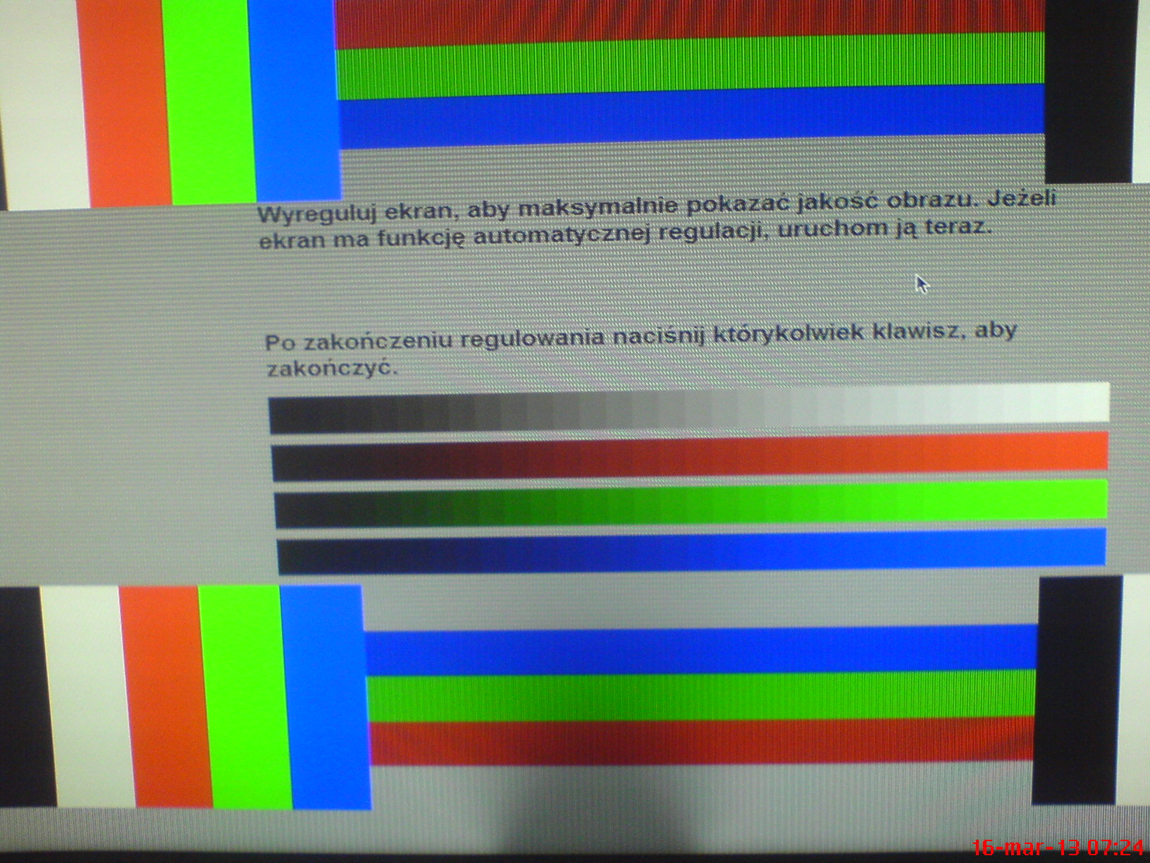

    2 lata temu kupiłem sobie ten monitorek na allegro, działał bezawaryjnie na 1280/800 60HZ bezproblemowo aż do kilku dni temu. Kabel d-sub
    Obraz zaczął wyglądać, jakby ktoś na starym video przewijał szybko kasetę VHS.
    Po chwili zabawy, zauważyłem, iż wymuszenie na nim 85hz poprzez właściwości monitora w panelu sterowania powoduje brak smużenia obrazu, jednakże monitor fabrycznie ma ustaloną pracę maksymalnie na 75hz, więc przy zmianie na 85hz obrazu nie można zadjustować ani dostać się do menu monitora. Obraz nie ma dobrego kontrastu, oraz na jego środku wyświetla się irytująca wiadomość "Przekroczenie zakresu !". Spróbowałem zmiany kabla na DVI-D, gdyż brat uznał, iż w gnieździe d-sub być może pojawiły się zimne luty, jednakże problem dalej występuję, a w dodatku na DVI nie mogę wymusić 85hz więc tymczasowo wylądował w łóżku.nDodam, iż kiedy kilku dni temu pojawił się problem, po chwili zabaw i zmian konfiguracji zaczął działać prawidłowo, kolejnego dnia włącząłem go z tym samym problemem, 2 raz po zabawach w końcu załapał, dzisiaj nic mu nie pomaga oprócz 85hz.
    Zaraz dorzucę zdjęcia.
    Edit: monitor znowu zaczął działać poprawnie na 60hz i na dvi i dsub, wtf ...
    edit: odwidziało mu się ;> mam problemy z wykryciem galaxy s'a przez komputer więc wrzut zdjęć opóźniony
    Benq G2222HDL - obraz smuży poniżej 85Hz, komunikat Przekroczenie zakresuBenq G2222HDL - obraz smuży poniżej 85Hz, komunikat Przekroczenie zakresuBenq G2222HDL - obraz smuży poniżej 85Hz, komunikat Przekroczenie zakresuBenq G2222HDL - obraz smuży poniżej 85Hz, komunikat Przekroczenie zakresu

    Żadnej solucji? :(Jeśli zdjęcie to za mało, mogę zrobić filmik.
    Z obserwacji wiadomo mi, iż im więcej hz tym mniej wariuje, na 60hz mam jakby 2 pulpity migające ułożone poziomo, na 75hz juz jest 1 pulpit latający tak, że idzie coś zrobić, 85hz glanc, lecz blokada monitora

    A dlaczego używasz rozdzielczości 1280/800, przecież ten monitor to Full- HD 1920/1080.
    Poza tym nie to wygląda na oprogramowanie lub LVDS.

    Rozkręć i sprawdź jak wygląda płyta zasilacza, zrób zdjęcia środka.
    Bez tego nikt Ci nie pomoże, wróżek nie ma.
    Przyczyn może być wiele począwszy od kondensatorów poprzez scaler na matrycy kończąc, jednakże bez pomiarów niczego nie wykluczymy.

    W takim razie na 99% pomoże wymiana wszystkich kondensatorów elektrolitycznych w zasilaczu.
    to była trafna diagnoza, oddałem do serwisu, wzięli 60zł - chyba niedużo
