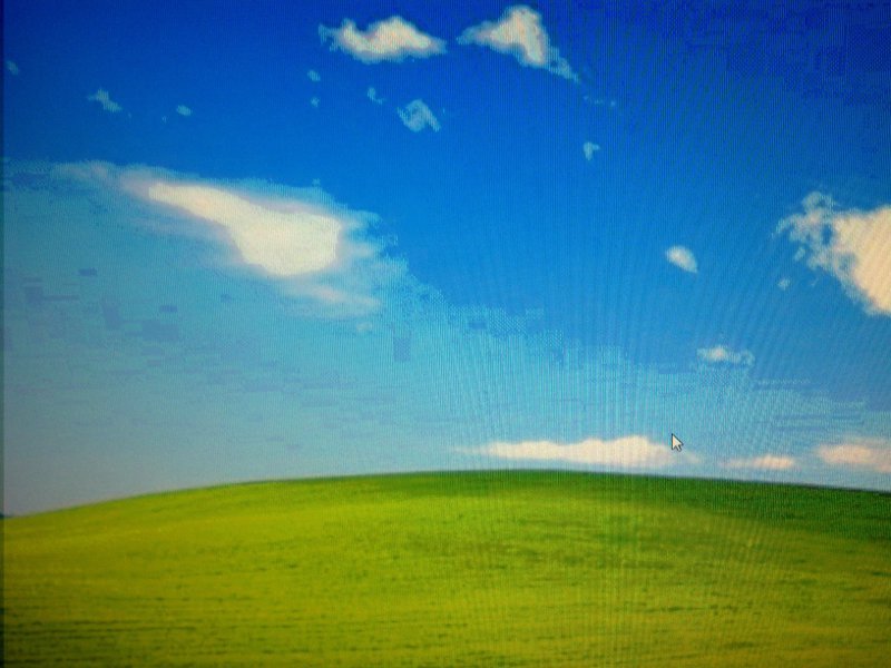

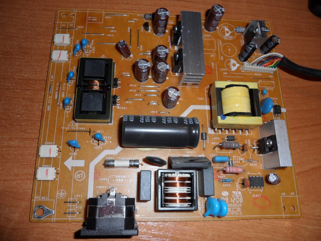

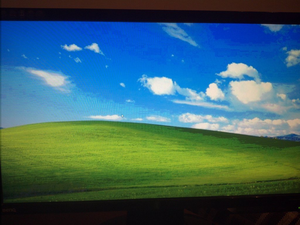

    Mam taki monitor Benq G2220HD i nagle się uszkodził. Po jakimś czasie pracy (kilka minut) psuje się obraz, tj. przekłamuje kolory, zmniejsza ilość kolorów, dołączam zdjęcie na którym widać o co chodzi. Myślałem, że to może kondensatory na płytce zasilania siadają, lecz po jej wyjęciu wszystko wygląda w porządku. Dołączam foto płytki. Czy ktoś może naprowadzić mnie gdzie szukać usterki? Mam nadzieję, że to nie matryca, ale jeśli ona by była uszkodzona to raczej cały czas powinna błędnie wyświetlać?

    A sprawdzałeś monitor z innym komputerem lub komputer z innym monitorem? Możliwe, że problem leży po stronie karty graficznej a nie monitora.

    Oczywiście sprawdzałem, wina na 100% po stronie monitora (kabel również sprawdzony inny).
    To chyba za mało wiesz na temat matryc LCD. Jest tam płytka stanowiąca integralną część zwana t-con. Na niej szukaj elementów nadmiernie się nagrzewających.
