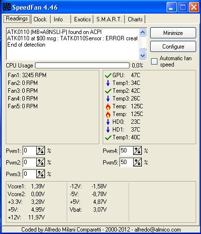

    Tak jest to normalne przy tym chłodzeniu.
    Chłodzenie CPU, które używasz to chłodzenie BOX czy jakieś inne? Chodzi mi o to czy ten radiator na sekcji zasilania jest czymś owiewany?
    Jaki CPU? Procesor po OC?

    Czyli nie działa Heat pipe, rurka powinna odprowadzić ciepło do radiatora na zasilaniu procesora. Daj wentylatorek na chipset.

    Spóźniony jestem z odpowiedzią, ale może się komuś przyda..
    Sam mam taką płytę. Zmieniłem właśnie ze względu na heatpipe. Poprzednia, też z NF4 miała wyjący wentylator, zresztą wciąż wymieniany. Trzeba pamiętać, że chłodzenie konkretnego miejsca zależy od temperatury w całej obudowie. W przypadku heatpipe na tym chipsecie właściwy radiator znajduje się z tyłu obudowy, przy tranzystorach przetwornicy, też mocno ciepłych. Zasadą działania jest różnica temperatur między końcami rurki. Trzeba więc zadbać o maksymalne odprowadzanie ciepła z tego miejsca. Na ogół powinien być tam dodatkowy wentylator z tyłu obudowy. Jest tam też w pobliżu wentylator zasilacza. To one maja schładzać tak naprawdę chipset. Trzeba rozebrać zasilacz i oczyścić z kurzu wentylator, bo to on tak naprawdę chłodzi chipset. Można dodać mały radiator na chipsecie. No i powinno starczyć.
    Naprawdę w takiej rurce jest czasami ciecz. Czyżby o tzw. przemianie fazowej kolega adamadi33 zapomniał?
    W rurce zamknięty jest czynnik chłodzący pod niskim ciśnieniem. Parowanie pod wpływem miejcowego nagrzewania na jednym końcu rurki /tutaj na chipsecie/ powoduje schłodzenie. To przecież parowanie ochładza. Co więcej ciśnienie w obu końcach rurki /w czasie pracy komputera/ nie jest jednakowe. Skraplanie na zimniejszym końcu powoduje znaczne, miejscowe obniżenie ciśnienia. Działa to jak pompka. Rurka zwykle ma specjalnie przygotowana wewnętrzną powierzchnię, tak że działa też efekt włosowatości. Warto powiedzieć, że samo mocowanie heatpipe ma też znaczenie. Para powinna unosić się do góry, ciecz spływać na dół. Dlatego na płycie chipset jest na dole /przy standardowym mocowaniu płyty głównej/. Wtedy heatpipe lepiej działa. Dla określonej rurki określona jest także temperatura przemiany fazowej. Wiadomo, że zależy ona od ciśnienia i rodzaju czynnika chłodzacego. Jeśli cała rurka będzie w wyższej temperaturze, to przemiana fazowa nie zajdzie i rurka zadziała jak zwykły radiator. Prawdopodobnie na tym polegały kłopoty w tym przypadku.
    Nie przesadzajmy z cudownymi pastami. Nawet zwykła pasta silikonowa wystarcza. Trzeba jednak schładzać drugi koniec rurki, ten w pobliżu wentylatora zasilacza. Dlatego sprawny i czysty wentylator zasilacza ma wpływ na chłodzenie chipsetu. Tak naprawdę to on usuwa większość ciepła w standardowej obudowie. Poza tym na ogół jest mocowany u góry. Tylny wentylator raczej pomaga tylko karcie graficznej.
    Termodynamika może być ważna w komputerze... Nie tylko rury na dachach /solary, panele/, czy pompy cieplne, wykorzystują te zjawiska.

    Oczywiście zgadzam się... Dobra pasta jest lepsza od złej pasty. Chodziło mi jednak o takie przypadki, kiedy ewidentnie największym problemem jest brak chłodzenia samego radiatora. Jesli kolega djsledzik pisał, że nie może dotknąć chipsetu z nałożonym heatpipem, to znaczy, że pasta przewodziła... Problemem było chłodzenie drugiego końca rurki. Oczywiście sama rurka mogła też być rozszczelniona i pozostawała tylko wymiana chłodzenia. Mam nadzieję, że reszta moich wniosków nie budzi zastrzeżeń.

    Jeśli już aż tak dokładnie, to do końca... Chipset na tej płycie /i na wielu innych płytach Asusa, także Gigabyte/ nie ma własnego czujnika temperatury, więc żadnych pewnych danych nie poda też jakikolwiek program. Może co najwyżej jakoś ekstrapolować np. z danych prądowych. Na niektórych płytach jest wentylator na chipsecie, ale i on nie jest regulowany przez sensor temperatury na chipsecie. Za odczyt temperatur odpowiedzialny jest chip zajmujący się wszystkimi układami I/O. Jeden z sensorów jest umieszczony parę centymetrów od chipsetu i tyle... Asus nie podaje bliższych danych. Twierdzi natomiast, że chipset wytrzyma nawet 100 stopni Celsjusza. Nie, to byłoby za uczciwe... Tak twierdzą po prostu niektórzy pracownicy Asusa... Wygląda to na mechanizm planowego niszczenia. Płyta jest solidnie wykonana, ma dobre kondensatory i nie rozpadłaby się przez wiele lat, więc wygląda to prawdopodobnie. Chcąc mieć informacje o temperaturze chipsetu, trzeba użyć własnego termometru. Można też przykleić np. termistor połączony z wcześniej wyskalowanym miernikiem.
