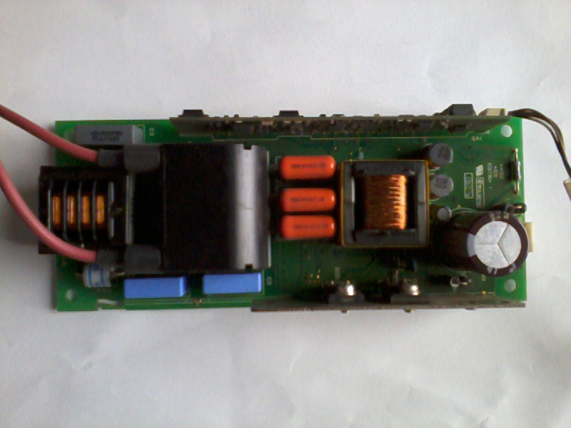

    Witam mam taki problem z tv projekcyjnym samsung sp-50l6hd telewizor działał bez zarzutu potem po prostu go odłączyłem i odstawiłem w kąt teraz kiedy chciałem go włączyć pokazała mi się kontrolka (LAMP) wiec idąc tym tropem wymieniłem lampę na nową i problem nadal jest kontrolka miga lampa się nie świeci tylko tv po włączeniu wydaje jakiś sygnał z głośników załączają się diody na płytkach wentylatory i po około 20s. tv się restartuje i tak kilka razy może ktoś miał taki problem i wie jak mi pomóc z góry dziękuje za pomoc.
    Przeczytałem też na forum że są jakieś bezpieczniki czasowe od lampy tylko zupełnie nie wiem jak on wygląda jak by ktoś był w stanie mi podpowiedzieć był bym wdzięczny.
    Dodam jeszcze że do tej płytki dochodzą dwie kostki 1 na dwa piny 400V a 2 pięć pinów cztery kable białe i jeden niebieski tylko nie wychodzi zasilanie na lampę

    king1988 Prawdopodobnie musisz zresetować czas pracy lampy.Aby to zrobić najpierw wyłącz Tv (Tak dobrze przeczytałeś- wyłącz TV) i wejdz w tryb serwisowy po kolei wciskając > info-menu-mute-power .W menu srwisowym masz podany stary czas pracy lampy,jak i "lamp clear" Jak będziesz w trybie serwisowym,niczego innego nie zmieniaj tylko strzałkami do góry i w dół najedz na "lamp clear" nastepnie strzałka w prawo i enter . Lampa zostanie wyzerowana (0000) Sprawdz czas lampy nie wychodząc jeszcze z trybu serwisowego,jeśli są cztery zera wyjdz z trybu serwisowego wciskając exit.UWAGA w menu serwisowym poruszaj się bardzo ostrożnie,a jeśli sie na tym nie znasz, poproś jakiegoś speca lub zrób sobie zdjęcia każdej nastawy,abyś mógł z powrotem ustawić tak jak było na początku. Jeśli namieszasz w trybie serwisowym robisz to na własną odpowiedzialność !!! Zyczę Powodzenia
    Zapomniałem dodać ze lampa ma być poprawnie zainstalowana w Tv

    Witam mam problem z tym tv jak pisałem wyżej tylko teraz nie mogę wejść w tryb serwisowy jak naciskam po kolei info-menu-mute-power to po wciśnięciu power tv włącza się normalnie miga kontrolka LAMP po kilku sekundach zapala się TIMER STAND BY/TEMP i migają wszystkie 3 na raz i nie wiem czy to normalne w takim przypadku jeśli lampa nie działa że nie mogę go wyłączyć ani z pilota ani z przycisku na tv sam się wyłącza po kilku restartach jedyna opcja wyłączenia to przełącznikiem z boku tv który odcina całkowicie zasilanie.

    jeśli choć trochę znasz się na elektronice pisz do mnie na prw. Spróbuję ci jakoś pomóc .zanim to zrobisz sprawdz co sęe dzieje z kołem kolorów i czy chodzą wentylatory.
