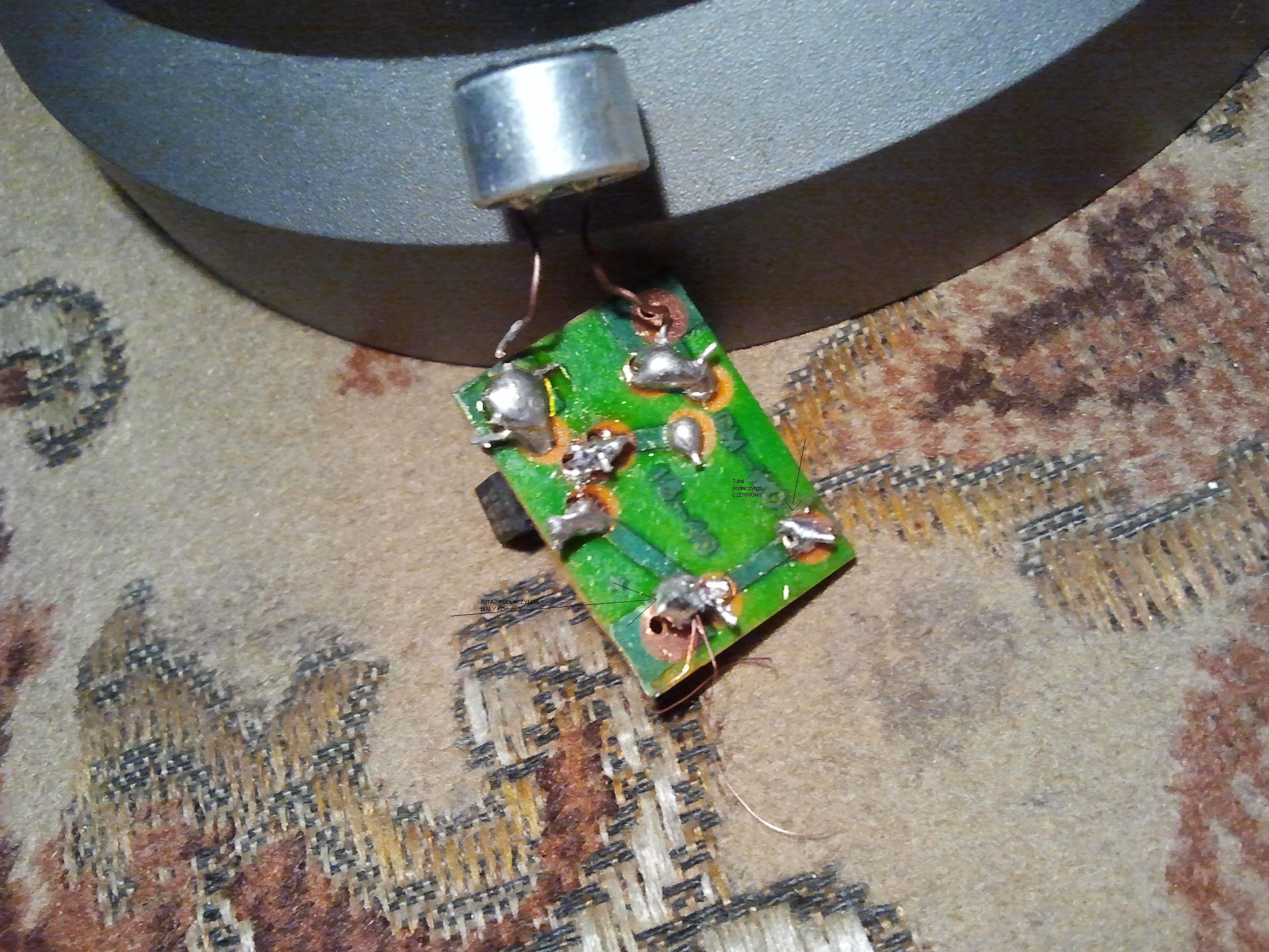

    Niestety nie ma nazwy domofonu ani jego symbolu czy też coś w tym rodzaju.
    Niestety jest on tutaj od początku istnienia bloku.
    Nie mam pojęcia jak połączyć go ,
    niżej podaj fotki jeśłi ktoś mógłby pomóc.
    Jak podłączyć domofon bez nazwy w bloku? Kolory przewodów: zielony, biały, czerwony
    Od słuchawki( głośnika ) idą 2 zielone przewody . dodam
    Natomiast od dołu domofonu idę 3 przewody - biały, zielony i czerwony.

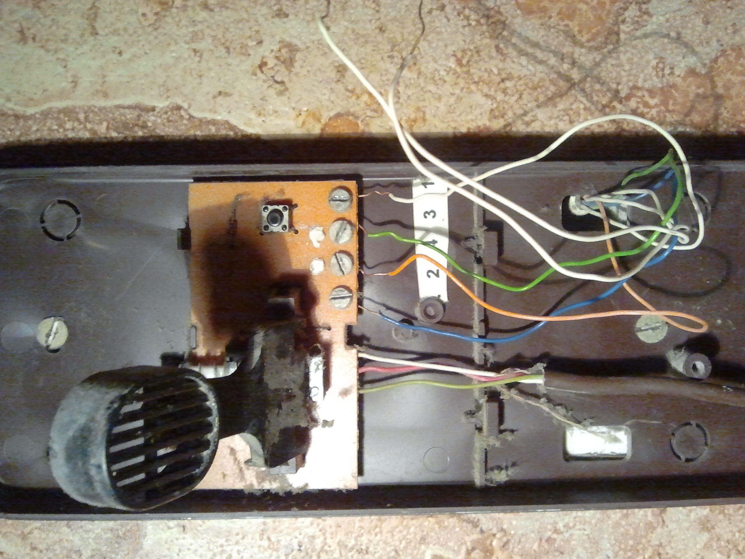

    To unifon GMWO. Oznaczenia unifonu to:
    1-generator
    2-masa
    3-słuchawka
    4-mikrofon
    Na górnym zdjęciu jest mikrofon wyjęty z mikrotelefonu a na dolnym podłączony unifon, więc w czym problem?

    Zapewne nie wiesz jak podłączyć urwany kabel w słuchawce. Otóż biały jest wspólny dla głośniczka i masy tej małej płytki. Zielony idzie na drugi koniec głośniczka (poza płytką), a czerwony to zasilanie tej płytki (wzmacniacza mikrofonowego).
    Opis podłączenia płytki:
    Lewy górny róg (na zdjęciu płytki) to wspólna masa, czyli kabelek biały ze sznura i jeden od głośniczka (dowolny zielony). Lewy dolny punkt lutowniczy to zasilanie wzmacniacza mikrofonu (kabelek czerwony).

    Natomiast nie wiem jak podłączyć przewody z tego drugiego zdjęcia. Jest ich 6eść a Ja mam 4 miejsca ( cyfry ) ?

    Na zdjęciu widać podłączone cztery kabelki, bo taki jest unifon. Dwa pozostałe być może są rezerwowe. Nie napisałeś czy ty go sam próbowałeś podłączyć w nowym miejscu. Jeżeli tak i instalacja jest 6 żyłowa (w pełni wykorzystane te żyły) to musiałbyś odizolować sam przycisk otwarcia zamka od reszty układu lub zastosować inny dodatkowo przycisk. W instalacjach analogowych 6 żyłowych dwie żyły służą właśnie do otwarcia zamka a pozostałe to masa, mikrofon, słuchawka i wywołanie.

    No właśnie sam próbowałem podłączać i teraz nie wiem, który przewód do jakiego nr.

    Kolory to sprawa instalatora, który to montował. Nie ma zasad typu, że np. zielony to masa a niebieski wywołanie. Po prostu musisz to wybadać. Nawet metodą prób i błędów ustalisz to w kilka minut. Najpierw proponuję znaleźć żyłę masy i słuchawki. Potem to już zabawa.
