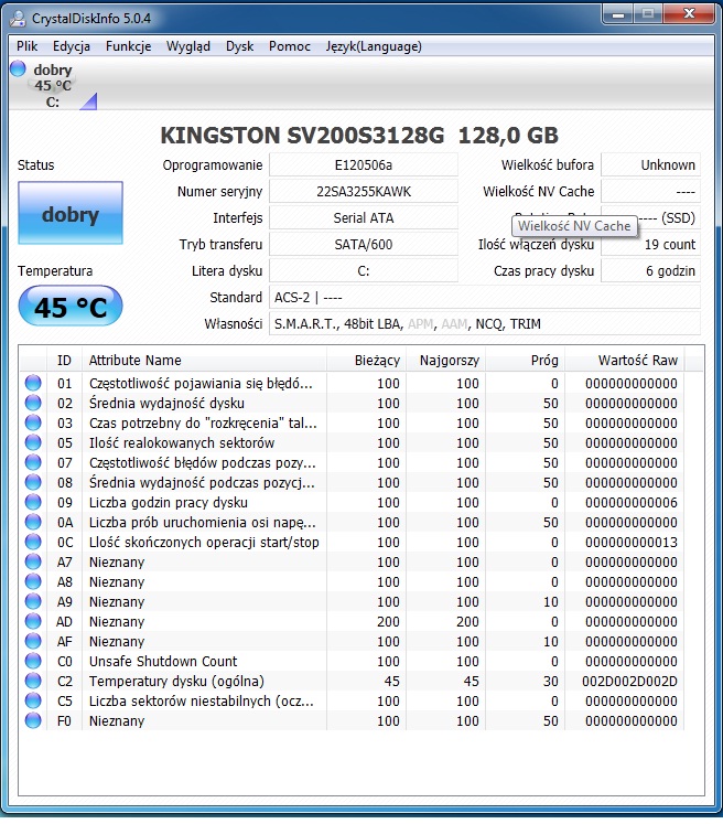

  • #4 11281775
    jfal
    Posty: 5
    W SiSoftware Sandra procesor ma temperaturę 52°C a karta graficzna 50°C
    Ponizej zamieszczam zrzut z CristalDiskInfo:

  • #5 11281848
    adamadi33
    Posty: 10516
    Pomógł: 768
    Ocena: 251
    Więc pamięć ram do przetestowania.
