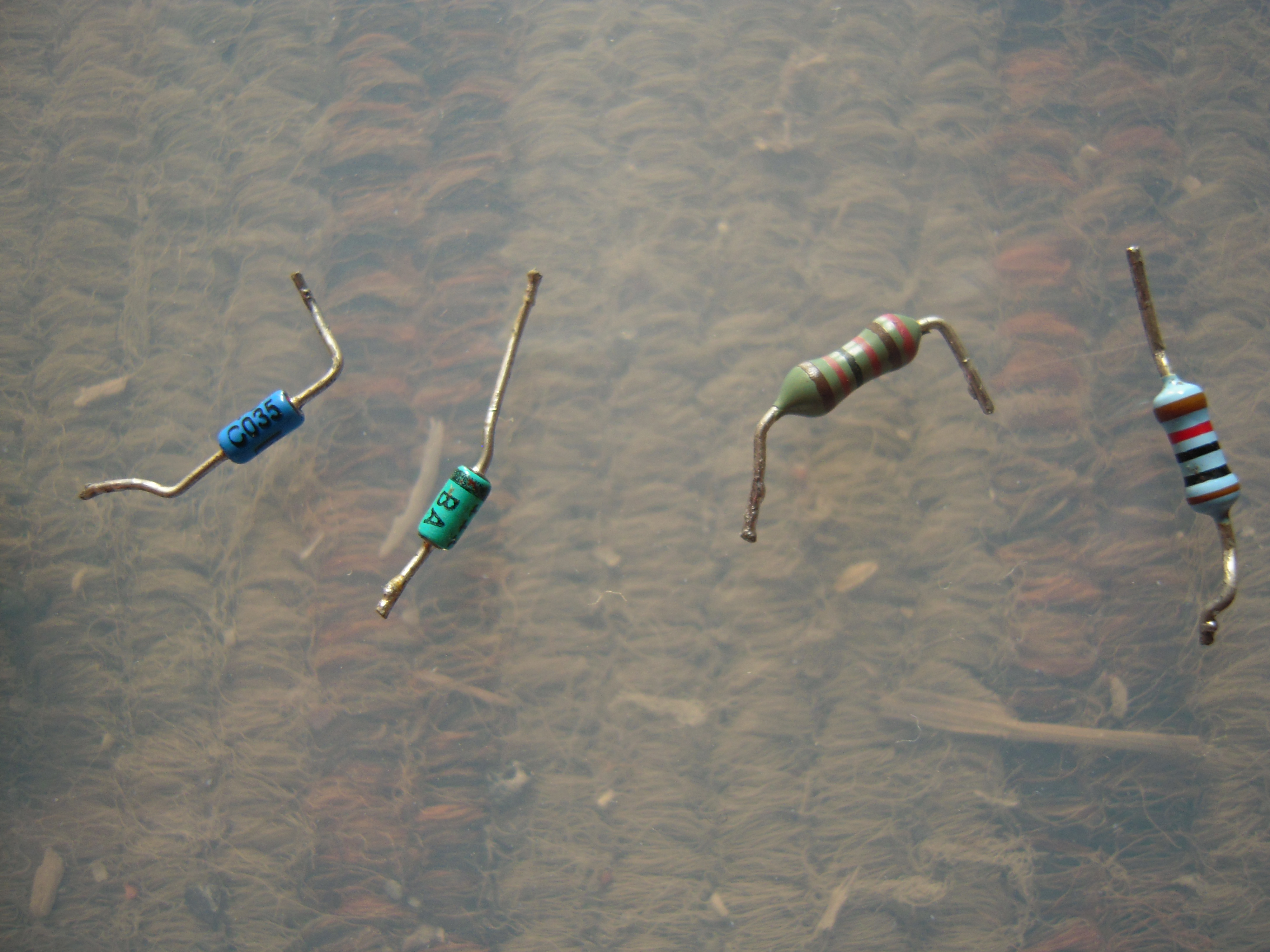

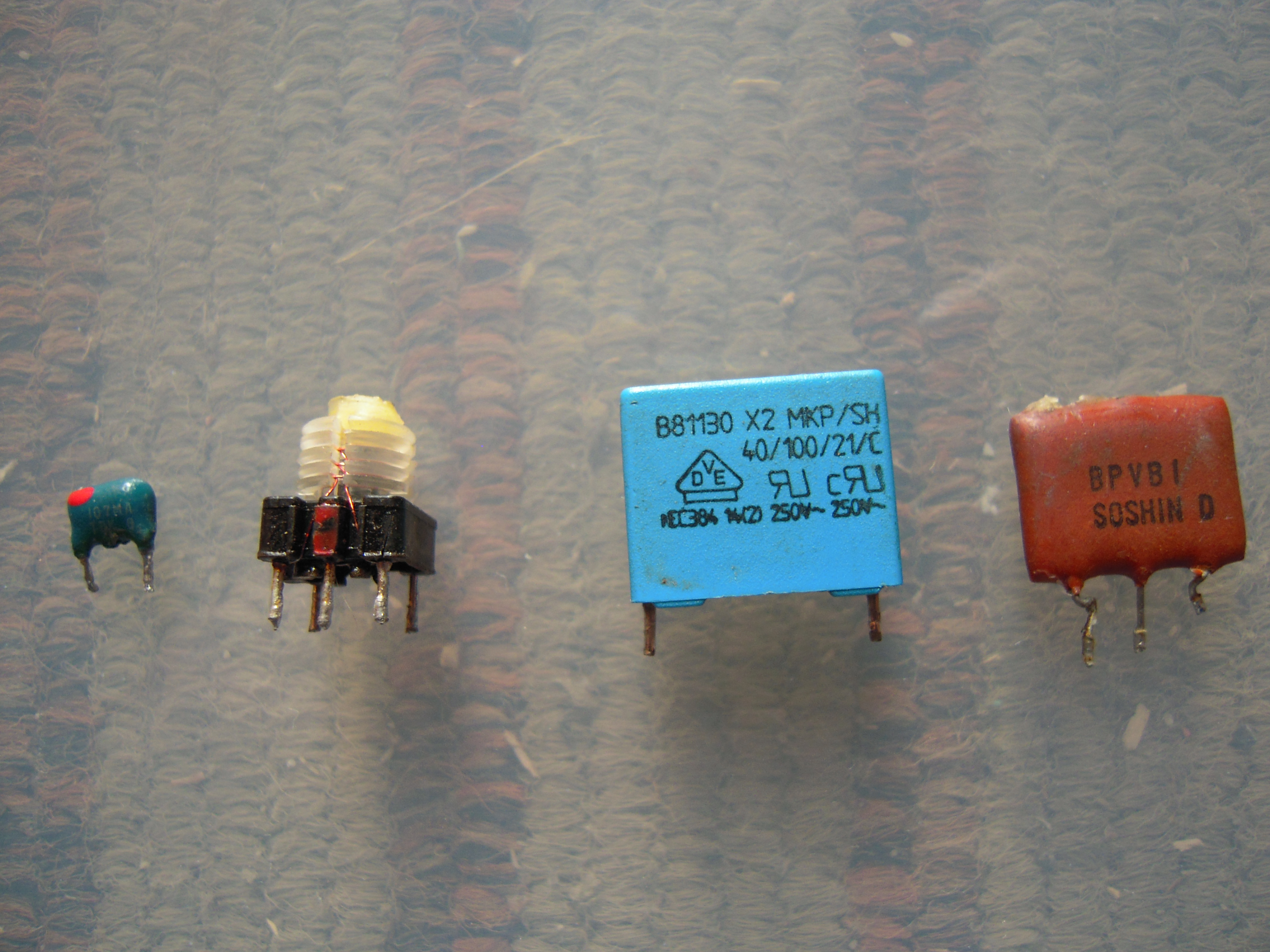

    Proszę o pomoc w identyfikacji tych elementów. Oto co udało mi się odczytać z nich idąc od lewej strony:
    1.
    miał 3 nozki
    I07MA lub 107MA
    TDK G
    2. brak informacji
    3.
    B81130 X2 MKP/SK
    40/100/21/C
    250V~
    4.
    BPVBI
    SOSHIN D
    5.
    DB3 TG C035 ST
    6.
    ITT BA 283
    7-8.
    Czy to są rezystory ? Dlaczego mają aż 5 pasków ?

    1. Filtr P.CZ. 10.7MHz
    2. Cewka regulowana
    3. Kondensator MKP 250V
    5. Diak DB3
    7-8. Rezystory precyzyjne.
    #3 11282414
    Ture11
    Posty: 5408
    Pomógł: 573
    Ocena: 1116
    6. Prawdopodobnie dioda, prawdopodobnie BA283

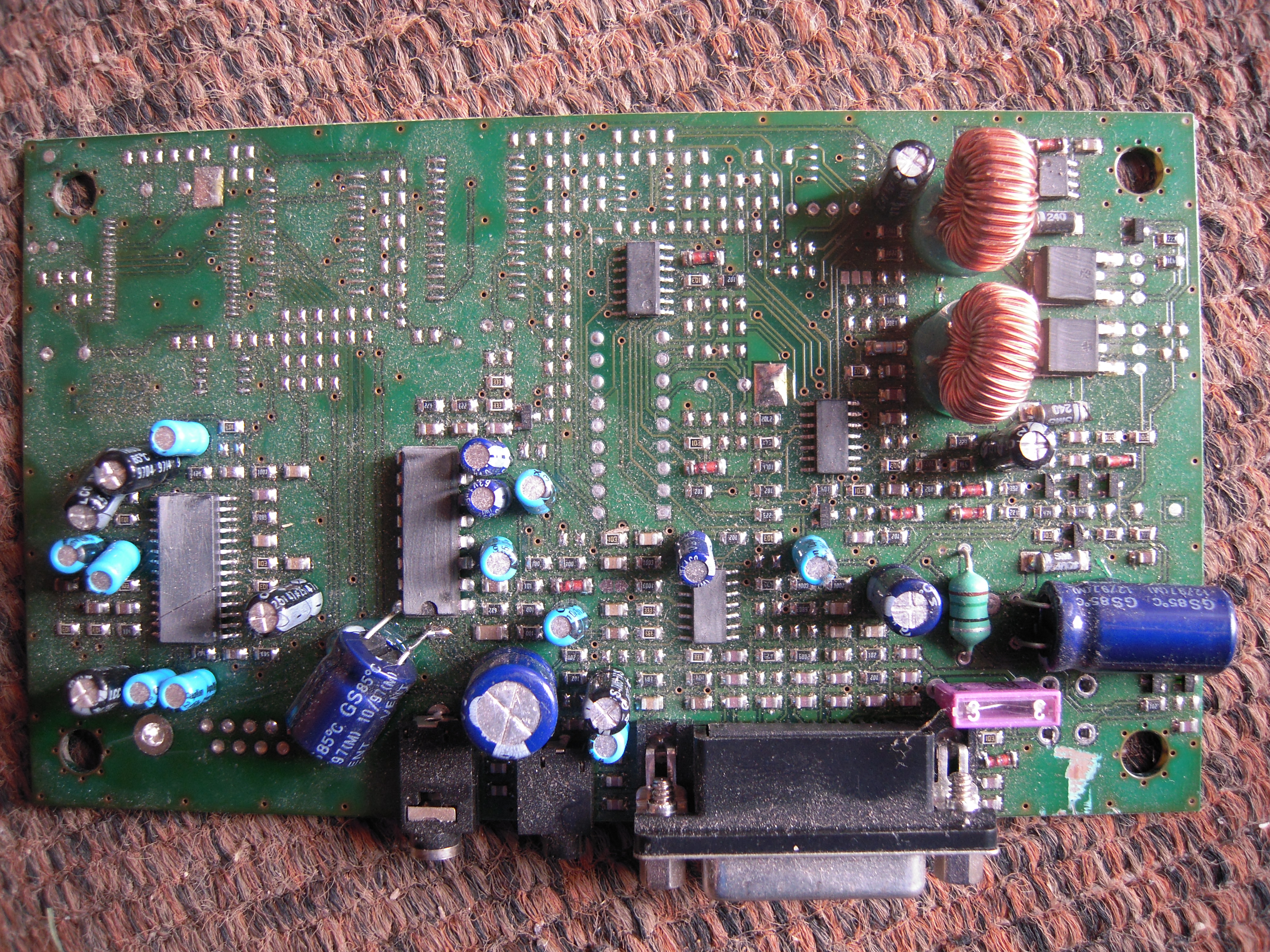

    Mam jeszcze tajemniczą płytkę i nie wiem do czego ona służy. Nie będę otwierał nowego tematu.
    Proszę o pomoc w identyfikacji.

  • #5 11282629
    karolark
    Posty: 14299
    Pomógł: 701
    Ocena: 2476
    Gniazdo to canon 25 ? daj fotke pinów
  • #6 11282660
    Błażej
    Posty: 23620
    Pomógł: 1923
    Ocena: 3617
    Co ci dadzą piny? To śmietnik, zwłaszcza że ktoś pozacierał typy układów. A kondensatory kupuje się nowe, a nie wykorzystuje jakieś o niewiadomej historii.

    Zakładając nawet, że jest to fragment zestawu głośnomówiącego, to:
    - co ci po układach, których typy są zatarte?
    - co da fotka pinów, skoro na pewno nie ma ona nic wspólnego ze standardowymi wyprowadzeniami, a jest pewnie twórczością własną producenta tego?
    - jak zamierzasz to uruchomić, skoro brakuje gniazda słuchawki?
    To jest śmietnik. Ewentualnie kilka elementów standardowych do wykorzystania.
  • #9 11282949
    Dj Haker
    Poziom 35  
    Posty: 2927
    Pomógł: 322
    Ocena: 99
    Kto Ci powiedział, że chcę wykorzystać te układy ? :)
    Kto Ci powiedział, że chcę to uruchomić ? :)
    Ja chcę się tylko upewnić, do czego służy ta płytka. To wszystko.
    Zdjęcia pinów i drugiej strony elektroniki zrobię dla kolegi. Nie ma problemu :)

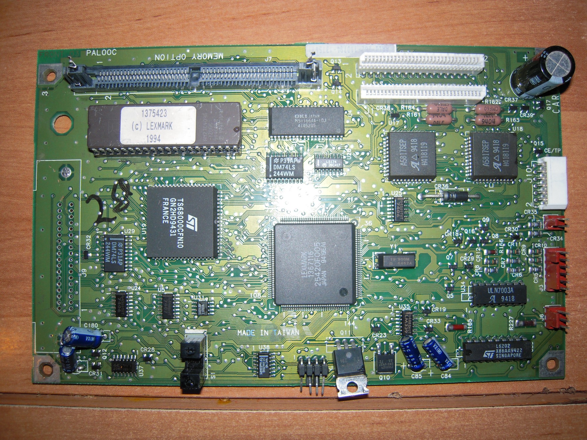

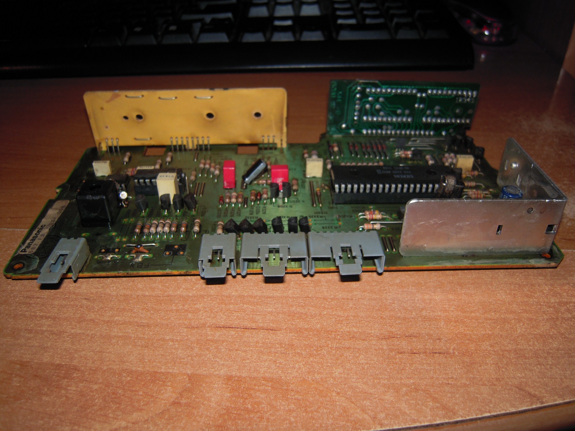

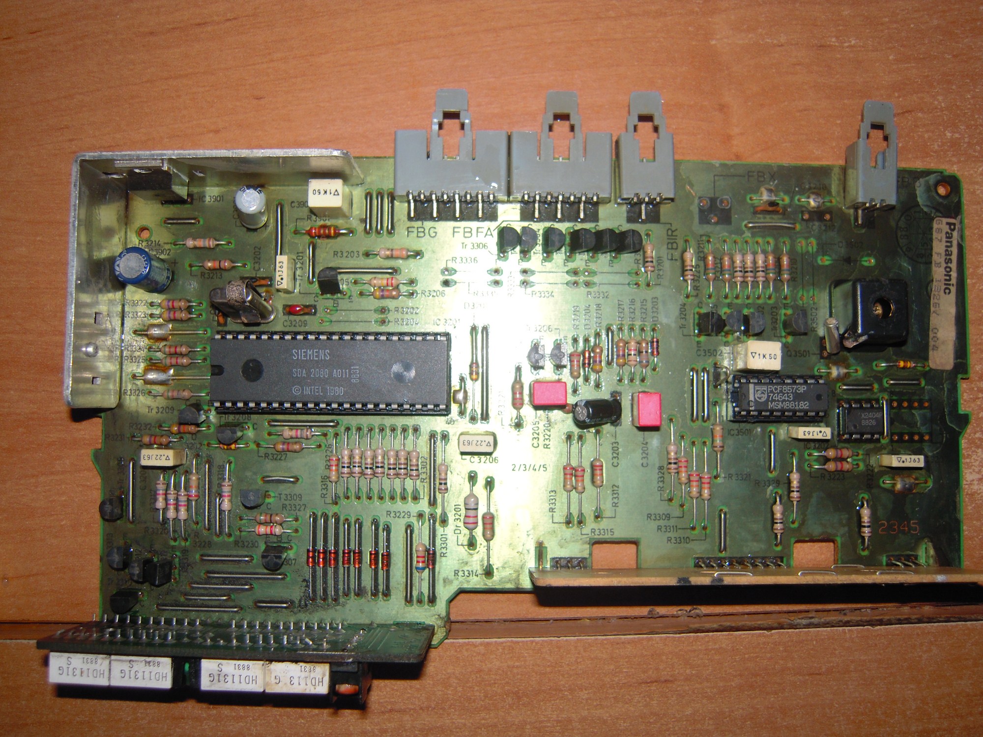

    Mam kolejne dwie zagadki.
    Pierwsza płyta na kilku układach ma napisaną markę Lexmark, oraz ST. Czy to elektronika drukarki ?
    Co to za elementy ? Proszę o pomoc w identyfikacji.
    Z czego pochodzi PCB nr 2 i do czego można wykorzystać ten wyświetlacz ? Sprawdziłem go i jest sprawny. Można zbudować zegar w oparciu o niego + Atmega8 ? Próbowałem uruchomić tą elektronikę. Podałem napięcie 12V, jednak zero jakiejkolwiek reakcji. Nie znalazłem żadnych informacji o największym scalaku. Drugi to jakiś clock.

    No dobra, pierwsza płyta ewidentnie od drukarki atramentowej z LPT (lata 94 jak napisane), druga elektronika od jakiegoś Panasonica, nie mam pomysłu, od czego to może być. Na pewno miało szynę I2C - tutaj dwa elementy, które mogą Ci się przydać do Atmegi - PCF8753 jak napisałeś - zegar i pamięć EEPROM 24c04 obok zegara. Moduł cały pochodzi prawdopodobnie z jakiegoś urządzenia sterującego resztą. Coś mi się wydaje, że będzie to od magnetowidu w wersji z ładowaniem kasety u góry obudowy...
    Wyświetlacz tzw. multipleksowany, możesz zrobić zegarek z Atmegą8
