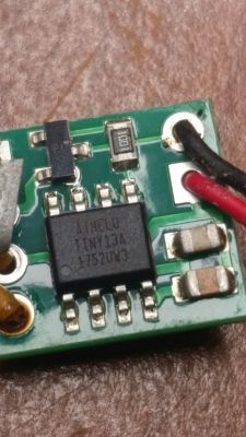

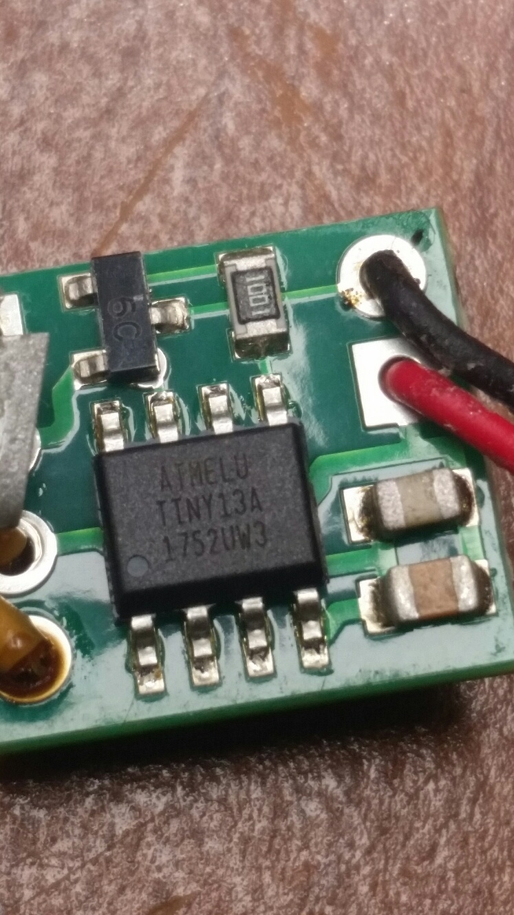

prośba o identyfikacje - elementów na płytce drukowanej

    Witam kolegów mam pytanie czy na podstawie zdjęcia jest ktoś wstanie zidentyfikować te 4 małe elementy na płytce . prośba o identyfikacje - elementów na płytce drukowanej [/img]

    HD-VIDEO
    Posty: 7973
    Pomógł: 1257
    Ocena: 1850
    6C - tranzystor BC817-40
    1001 - rezystor 1k
    Tiny13A - ATtiny13A (zaprogramowany)
    dwa kondensatory obudowa 805 - pojemność nieznana; po sposobie dołączenia 100nF/47nF, zakładając, że czerwony przewód to +5V(3V)
