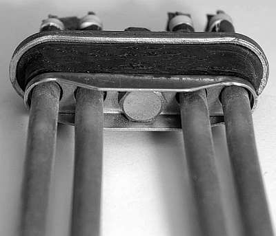

    Witam! Pojawiły mi się zwarcia w trakcie pracy i postanowiłem obejrzeć grzałkę ale mam problem z wyjęciem jej a nie chcę czegoś rozwalić. Poproszę o wszelkie sugestie co do grzałki i zwarcia ( wywala korki w trakcie pracy by po 10-15 minutach pracować ponownie)

    Radzę sprawdzić miernikiem, a wyjmować tylko wtedy kiedy na 100% jest uszkodzona. Ogólnie rzecz ujmując należy odkręcić nakrętkę, tak aby nie zeszła do końca. Potem wbić (z umiarem) śrubę w grzałkę tak, aby nakrętka oparła się o metalowy kołnierz grzałki. Następnie podważać kołnierz grzałki np. dużym śrubokrętem. Nawiasem mówiąc wyjmowanie grzałki w Dianie jest b. niefajne, bo grzałka wsunięta jest w metalowy uchwyt przymocowany do zbiornika, który trzyma grzałkę w podobny sposób, jak haczyk trzyma rybę ;).

    A przy wyjmowaniu grzałki to uszczelka zostaje czy wychodzi z grzałka?? Bo mi się ta grzałka zaparła i ani rusz:(

    Owszem, zdarza się. Łatwiej ją jednak włożyć z powrotem w Dianie, niż w innych pralkach. W Dianie blacha zbiornika jest zawinięta do wewnątrz i dlatego, naciskając uszczelkę, łatwiej ją włożyć.

    Dołączę się do bardzo starego tematu w związku z tym, że nie bardzo rozumiem jak ta grzałka jest mocowana. Czyżby te gumy grzałki po ściśnięciu ich śrubą rozpierają się w otworze zbiornika i w ten sposób to siedzi?

    Dokładnie tak! Pamiętać trzeba tylko o tym, że grzałka jest dodatkowo stabilizowana w zbiorniku uchwytem bądź obejmą trzymającą elementy grzejne w pozycji między bębnem a zbiornikiem(wystarczy poświecić w otwór po grzałce by zobaczyć o co chodzi)
