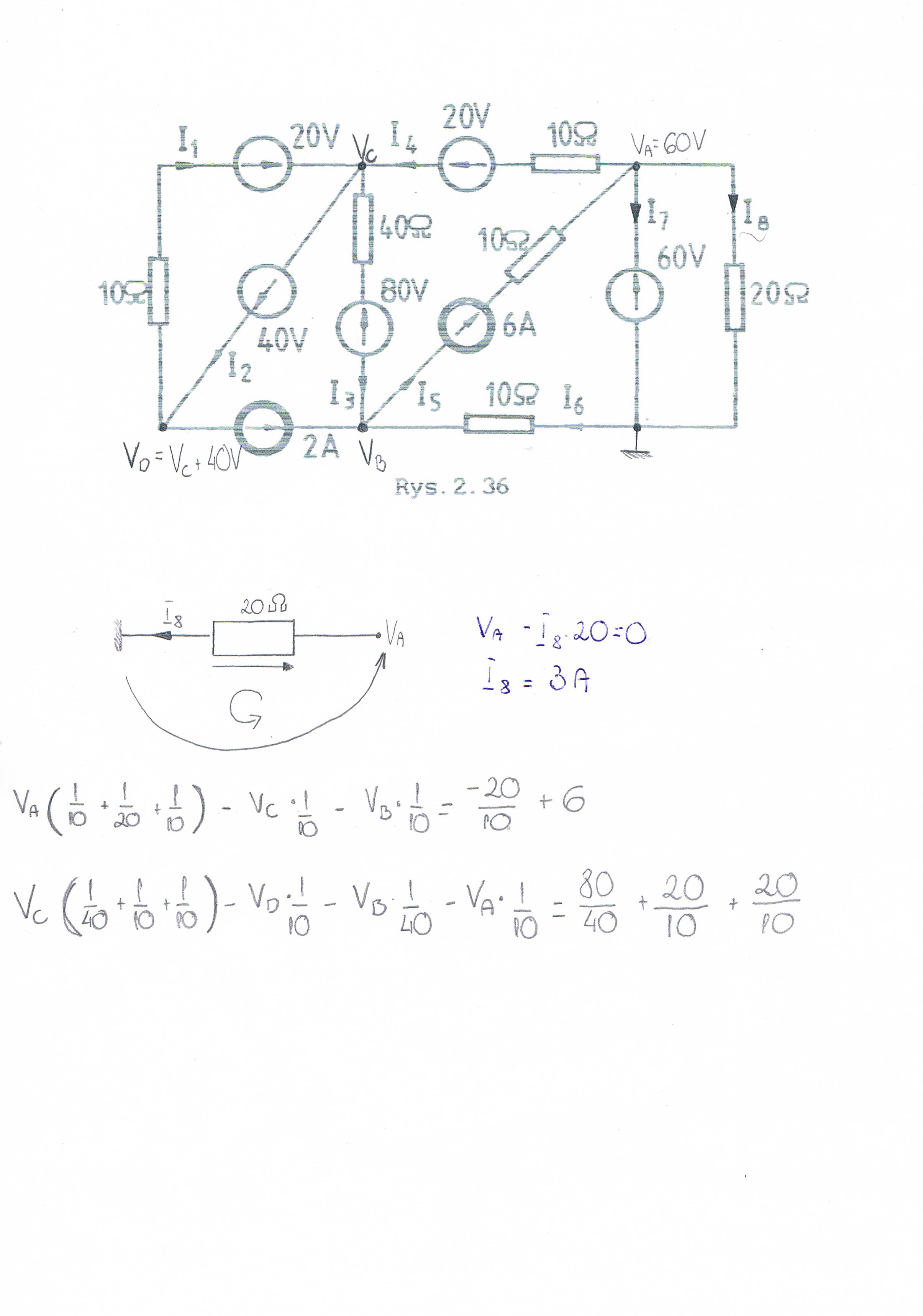

    Jak w temacie. Metoda węzłowa sprawdzenie poprawności ułożonych równań

    Z tym, że jest chyba mały błąd w Pańskich wynikach na Potencjały, ponieważ obliczyłem sobie niezależnie prądy I1 oraz I2, a wtedy układając sobie kirchoffa dla węzłów C oraz D prawo to nie zadziała. I1= 6A I2=8A

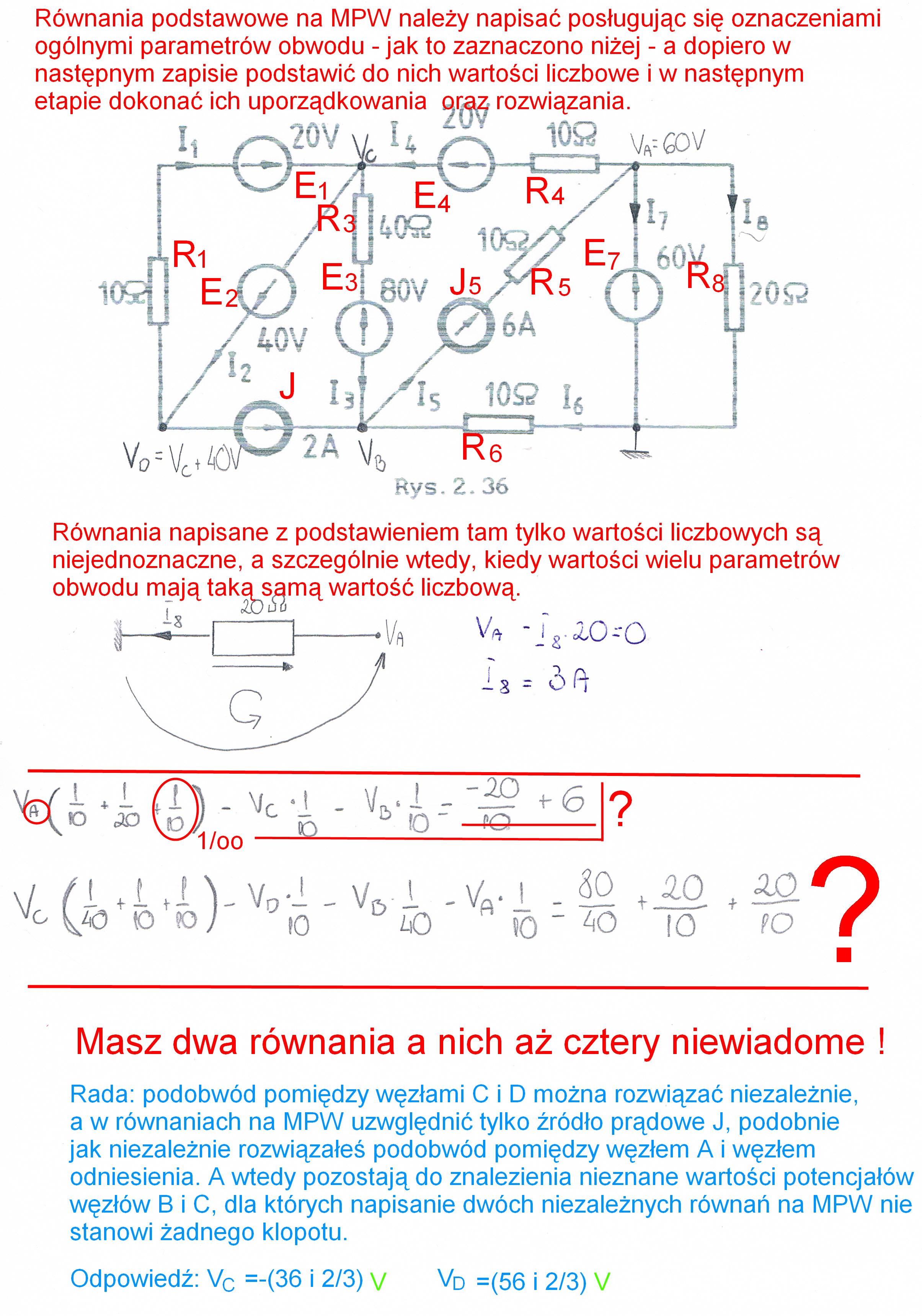

    Oczywiście, a co wynika z kontekstu (poszukiwane były przecież wartości potencjałów wezło B i C), ma być:
    VB =-(36 i 2/3)V,
    VC =(56 i 2/3)V.
    Zwykła literówka (przesunięcie oznaczeń indeksów potencjałów węzłów).
    wili92 napisał:
    ponieważ obliczyłem sobie niezależnie prądy I1 oraz I2, a wtedy układając sobie kirchoffa - równanie na pierwsze prawo Kirchhoffa - dla węzłów C oraz D prawo to nie zadziała. I1= 6A I2=8A
    Wartości prądów I1 oraz I2, a podane wyżej, są wyznaczone poprawnie, więc co "nie zadziała"? Przecież jest dla węzła D:
    I2 = I1 + J,
    a wartość J =2A, czyli pierwsze prawo Kirchhoffa jest tu przecież spełnione.
    Oczekuję na podanie tu, do sprawdzenia, obliczonych wartości prądów gałęziowych.
