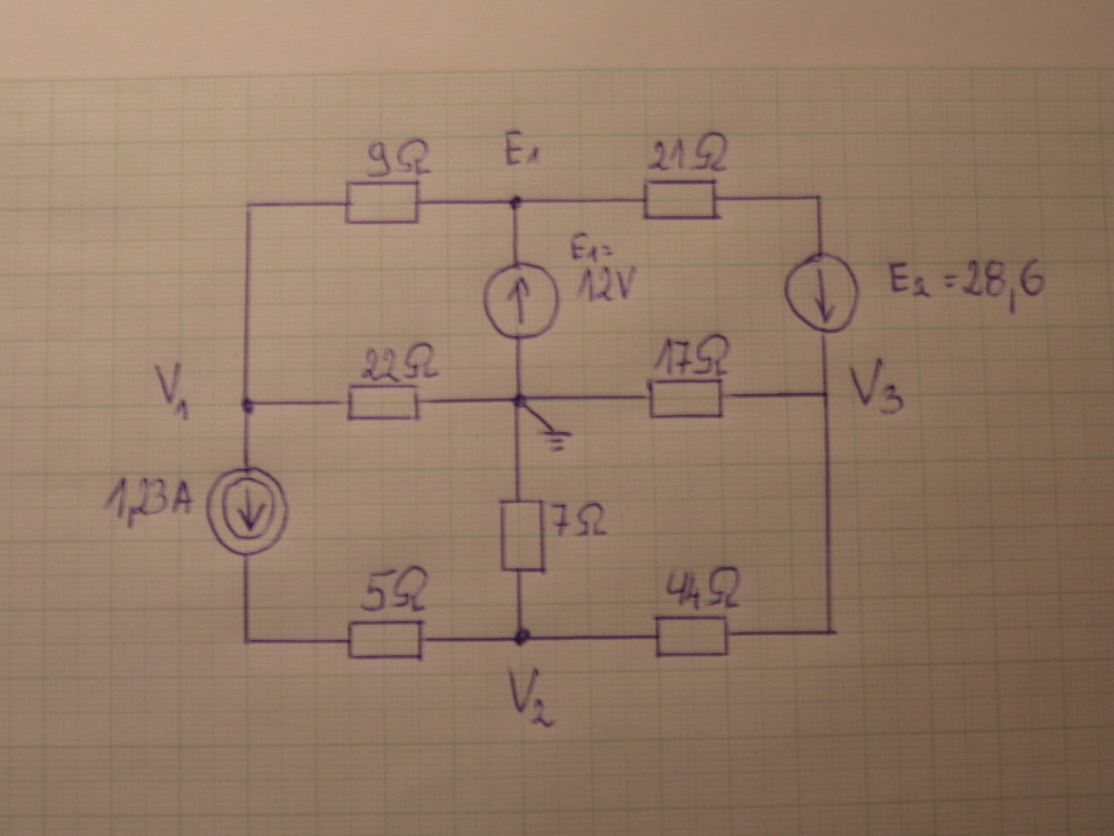

    Jeszcze raz metoda węzłowa.
    Mam obliczyć dany obwód ale mi jakieś bzdury wychodzą np.V2 jest ujemny nie wiem czy to jest prawidłowe. Proszę o pomoc?Metoda węzłowa – czy ujemne napięcie V2 w obwodzie jest poprawne?
  • #2 4504362
    Leopard2
    Posty: 355
    Ocena: 11
    Napisz równania to wtedy ktoś pomoże.

    napisz tu swoje równania to zobaczymy gdzie robisz błąd.
    Zechciej też zauaważyć, iż wartość potencjału węzła: plus E1, rezystory; 9Ω i 21Ω, względem potencjału węzła odniesienia (przyjęty za zerowy) masz znany ze względu na brak w tej gałęzi niezerowej rezystancji pomiędzy owymi węzłami.
    Dlatego też równania na MPW - Metodę Potencjałów Węzłowych - należy ułożyć dla pozostałych trzech węzłów, pamiętając o wartości potencjału węzła który już jest znany.
    Następnie, jako wartość znaną potencjału (E1), należy przenieść z lewej strony zapisanych równań na prawą (wektor danych) i rozwiązać układ trzech równań liniowych ze względu na poszukiwane wartości potencjałów węzłów; V1, V2, V3.
    Dobrze byłoby, abyś oznaczył oznaczeniami ogólnymi na schemacie rezystory (R1, R2, ... itd.,) i również źródło prądowe, np. przez J.

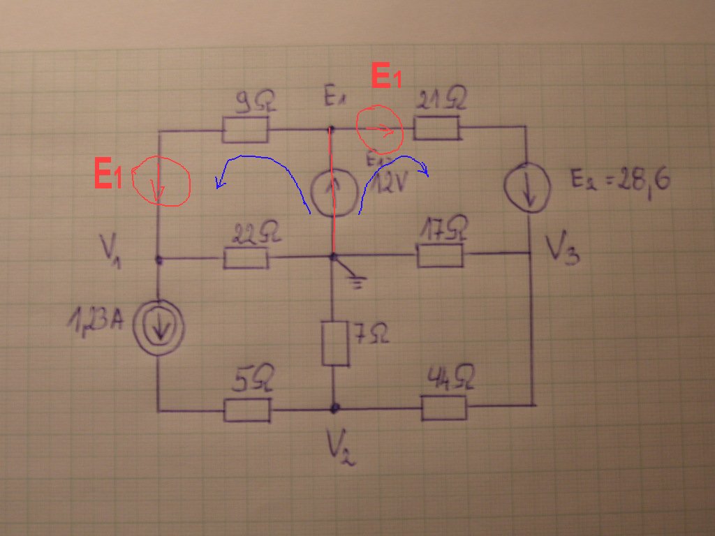

  • #4 4504436
    butol25
    Posty: 39
    a więc równania mam nastepujące:
    dla V1 V1/R22 + V1/R9-E1/R9=0
    dla V2 V2/R7+ V2/R44-V3/R44=1,23
    dla V3 V3/R17+V3/R44-V2/R44 + V3/R21-E1/R21-E2/R21=0

    może być dobrze, może być źle... nie oznaczyłeś na swoim schemacie rezystorów których to oznaczeń użyłeś w powyższym zapisie.
    Wobec powyższego, jak mam to jednoznacznie sprawdzić?

    Masz błąd w równaniu na V1, jak zamienisz ilorazy Vi/Rj na stosowną wartość prądu gałęziowego to nie zgadza się dla tego węzła pierwsze Prawo Kirchhoffa...
    Pozostałe zapisy są prawidłowe, tylko należy je uporządkować.
  • #8 4504682
    butol25
    Posty: 39
    czyli te równanie dla V1 powinno mieć postać :
    V1/R22 + V1/R9-E1/R9= 1,23
  • #9 4504714
    Quarz
    Posty: 14357
    Pomógł: 1646
    Ocena: 629
    V1/R22 + V1/R9 - E1/R9= -1,23
    jeszcze błąd znaku jest (był, ponieważ wyżej w cytacie poprawiłem).

    tylko nurtuje mnie jedno skąd to -1,23
    Jak to skąd? Skoro jest w gałęzi idealne źródło prądu, to do jednego węzła prąd tego źródła dopływa, a do z drugiego wypływa, co przecież wynika z pierwszego Prawa KIrchhoffa.

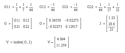

    to teraz proszę sprawdzić moje obliczenia (dla V2 i V3):
    Obliczenia wykonałem w MathCADzie... tyle tylko, że ja aktualnie nie widzę mojego, zamieszczonego tu, obrazka... :cry:
  • #20 4505677
    butol25
    Posty: 39
    tylko dlaczego w G11 pojawia sie 1/5 przecież żródło pradowe to nieskończona rezystancja
  • #21 4505731
    Quarz
    Posty: 14357
    Pomógł: 1646
    Ocena: 629
    oczywiście masz rację... a to był mój żart i jednocześnie test czy to zauważysz... :D

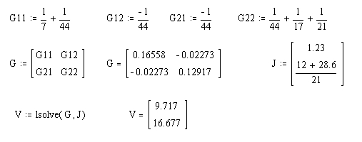

    Tu są poprawne wyniki, ale i tak są inne od Twoich:
    Sprawdź gdzie zrobiłeś błąd.
  • #22 4505749
    butol25
    Posty: 39
    no całkiem az tak się nie różnią może to dokładność ponieważ ja przyjąlem dokładność do 3 miejsc po przecinku więc inne zaokrąglenia kalkulatora mogą być a co z błędem obliczeniowym i mocami obliczać czy nie obliczać?

    Ocena: 629
    chyba raczysz sobie żartować (9,717 do 9,792 i 16,667 do 17,28), skoro już są różnice na drugim miejscu znaczącym.
    I nie ilość miejsc po przecinku jest ważna, a ilość miejsc znaczących.

  • #24 4506060
    butol25
    Posty: 39
    zastosowałem metodę wyznaczników i wyszło mi to samo co poprzednio V1=9,71730 i V2=16,67449419
    jesli równania sa dobrze napisane to ja juz nie wiem. A ten wyznacznik J co to takiego bo moze tam jest bład
    wiem nie tak nazwałem to co miałem, racja że to jest macierz kolumnowa a skąd wzieło się 28,6/21? .Ja wykonałem te same obliczenia metodą wyznaczników Cramera dla V2 i V3 bo V1 można obliczyć bez tego.
    #25 4506259
    Quarz
    Posty: 14357
    Pomógł: 1646
    Ocena: 629
    wyniki powyższe masz poprawne. Zobacz poprawione moje wyniki... biegłym w rozwiązywaniu tego typu zadań to jeszcze nie jesteś, skoro nie potrafiłeś znaleźć moich wszystkich błędów... :cry:
    Czasem celowo robię błędy (kiedy pokazuję moje obliczenia) gdy widzę, iż pytający orientuje się już co nieco, by sprawdzić Jego umiejętności.

    Dzięki Tobie rozwiązałem te zadanie chyba na wszelkie możliwe sposoby, pokazało mi to że cały czas odkrywamy coś nowego i uczymy sie czegoś nowego.Dzięki bardzo za pomoc i wyrozumiałość.Pozdrawiam
    Proszę bardzo.
    A ja w zamian zamieszczam tu stosowny szkic do wyżej wspomnianego Twierdzenia:
    Tobie zaś proponuję przemyślenie jak je udowodnić (korzystając z drugiego Prawa Kirchhoffa) dlaczego rozpływ prądów w obu układach nie ulega zmianie (teza Twierdzenia).
