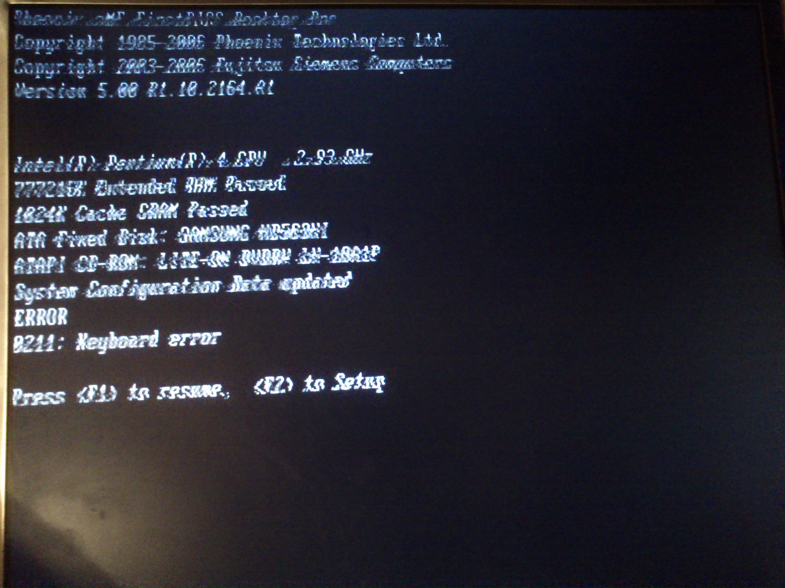

    Jak w temacie jest problem z monitorem LCD w postaci poziomego drżenia obrazu. Poki co monitor rozebrany i sprawdzony organoleptycznie, m.in przeczyscilem styki na tasmie. Co moze byc przyczyna? Ponizej zdjecie jak to mniej wiecej wyglada.

    Podstawiałeś inny monitor żeby wykluczyć kartę graficzną ?
    Jeśli tak to uszkodzona jest matryca.

    w 100% moge wykluczyć winne karty graficznej. Mówisz że matryca, czyli padlina, nie do naprawienia?

    Dla pewności należy podstawić inną matrycę, ale raczej napewno jest to wina matrycy.
