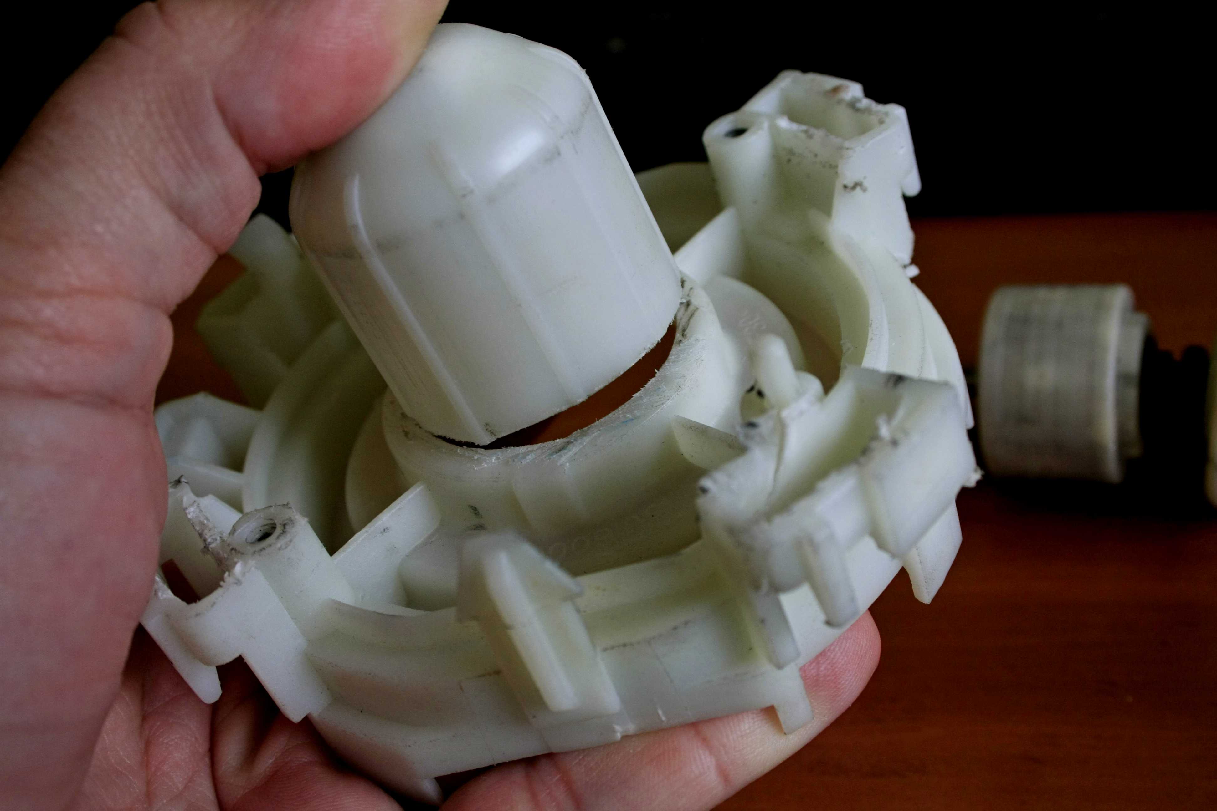

  • #26 13579367
    spajda
    Posty: 9
    Jako, że dostaję trochę prywatnych wiadomości odnośnie naprawy pompy do bosha,
    kontynuując temat:
    https://www.elektroda.pl/rtvforum/topic2377022.html
    Po krótce opowiem jak to da się naprawić.
    1. Po rozebraniu, element wirnikowy wygląda tak:
    Bosch SMS50E58EU - jak podłączyć nową pompę z jedną grzałką?
    2. Jako, że próbowałem ściągnąć z osi silnika łopatki/wirnik, po prostu go zniszczyłem. Nawet próbowałem roztopić ten plastik, lecz niestety spala się a nie topi. Generalnie - NIE DA SIĘ TEGO BADZIEWIA ŚCIĄGNĄĆ !
    3. Z góry, bez łopat wirnika wygląda to solidnie - zwróćcie uwagę na "skrzydełka" po obydwóch stronach (na czerwono)
    4. Da się ten element wyjąć, jednak "od góry" jest to mało możliwe - ciężko znaleźć takie narzędzie, żeby wcisnąć się pod wirnik i podważyć cały element wirujący
    5. Ja rozwaliłem niestety pół pompy, żeby zobaczyć o co kaman.
    6. "Łożysko" - kawałek wywierconej blachy, która pod obciążeniem się wyciera. A łóżysko załatwiłoby sprawę !
    7. Naprawa:
    Ja bym wywiercił dziurę od spodu (wiertło 4mm wystarczy), i wypchnął cały silnik razem z wirnikiem.
    Potem trzeba wyjąć tą blaszkę i zastąpić łożyskiem - voila !
    500 zł w kieszeni
    Mam nadzieję, że się przyda
