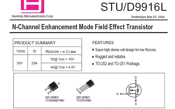

    TV LCD uszkodzony po burzy i działa bez zarzutu ale dopiero 15 minut od włączenia, do tego czasu brak nawet kontrolki standby. W zasilaczu BN44-00260C, zwarte tranzystory QM850-QM860 / STU9916L, zamiennie wstawiłem FDD8447L ale wymiana sprawiła, że mam standby ale już wcale nie startuje. Na zwartych działa a na zamiennikach jest gorzej. Zasilacz tylko bez obciążenia daje prawidłowe napięcia. Kto doradzi jakie zamienniki, lub gdzie dostać oryginalne STU9916L? Z góry dziękuję i pozdrawiam.

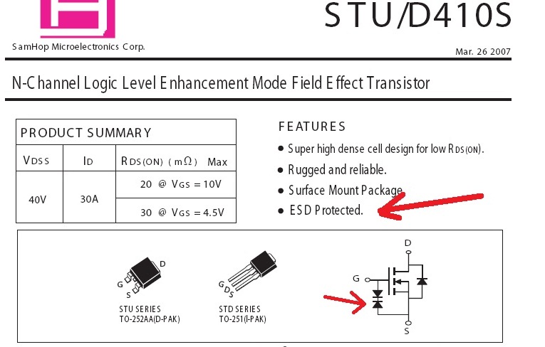

    Znalazłem zamiennik STU9916L = STU418S ale też nie do kupienia. Pozostaje chyba wymienić cały zasilacz - mylę się?

    Samsung LE32B450 - brak wizji pojawia się po nagrzaniu
