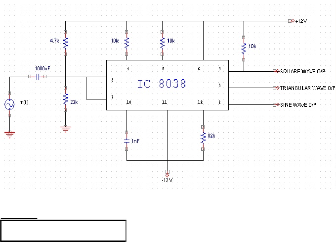

    Czy to oznacza że teoretycznie mogę korzystając z dzielnika podawać napięcie na 8 i uzyskiwać modulację na konkretnej fali nośnej? Czy ktoś wie czym mogę zmienić dewiację poza amplitudą?
    Dodam że znalazłem pewne realizacje modulatora na 8038 na necie:
    Szukam układu scalonego VCO lub PLL generującego sygnał sinusoidalny
    Ewidentne po ustawieniu pewnego offsetu podajemy sygnał wejściowy na 8(w datasheecie piszą o wstawieniu rezystora przed wejściem 7 ale to inna kwestia).
    Czy ktoś zna ten układ i jest w stanie powiedzieć czym przy stałym napięciu DC i podaniu jakiejś określonej fali modulującej (prosty sinus) na wejściu 8 można zmieniać takie parametry układu jak dewiacja i częstotliwość?
    Prawdopodobnie chodzi o stałą RC znalazłem wzór f=0.3/RC przy założeniu że oporniki na wejściach 4 i 5 wynoszą R i są sobie równe(jeśli ten warunek nie jest spełniony wypełnienie odbiega od 50%).
