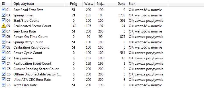

    Witajcie! Jeśli to nie problem, proszę o analizę mojego dysku 3,5" WD. Podstawowym problemem jest wydłużony czas dostępu jaki mija od chwili podłączenie dysku do komputera poprzez mostek USB. Odnoszę również wrażenie, że kopiowanie danych na dysk jest dłuższe niż kiedyś (dysk chodzi głośniej, troszkę mieli). Z raportu widać, że dysk posiada problem z sektorami. Czy używanie tego dysku jest bezpieczne dla trzymanych na nim danych? Może istnieje metoda aby go "odświeżyć"?
    Nie.
    Nie.

    Smart jest dziwny : c4 =1 05=24 ?
    Więc dysk próbował/udana jedna realokacja.... więc te 05 bardzo dziwne jest ( mogło dojśc do błedu SMART )
    Dysk ma 01/C8=0 co dobrze świadczy o powierzchni dysku.
    oj wydaje mi się, że pomyliła Ci się kolejność :)
    parametry są zgodne: dysk w jednej operacji realokował 24 sektory.
    co do powierzchni to owszem, jest dobra, poza tymi 24 sektorami, na razie :)
