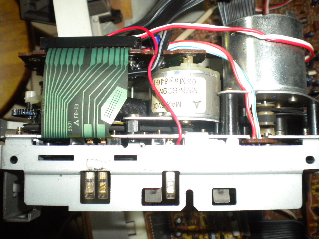

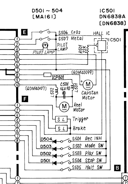

    Deck Technics RS-M253X - problem pojawił się z dnia na dzień, zwariowała mechanika kasety. Wkładam kasetę włączam play i zaczyna się: cały czas pracuje mechanizm start - stop, non stop aż do wyłączenia z przycisku power. Nie da się włączyć pauzy, nagrywania, przewijanie czasami działa poprawnie. Wszystkie taśmy, przełączniki, złącza w mechanice sprawdziłem i są sprawne. Co mogło się uszkodzić, czego szukać ? Technics RS-M253X - Mechanizm kasety działa w pętli start-stop, co sprawdzić? Technics RS-M253X - Mechanizm kasety działa w pętli start-stop, co sprawdzić?

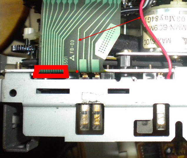

    wykryłem pęknięcie jednej ścieżki na taśmie - dałem zworę i zadziałało wykrywanie taśmy metal (nie działało to od wielu lat).

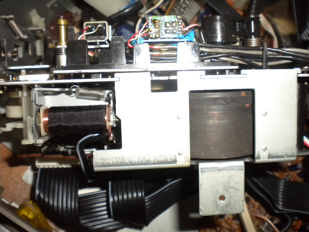

    dj-MatyAS napisał:
    Można prosić o zdjęcia mechaniki?
    zaraz zrobię :)

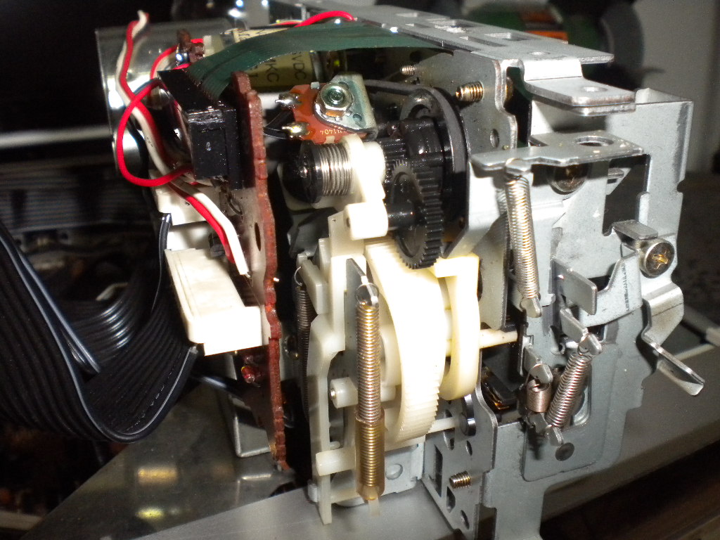

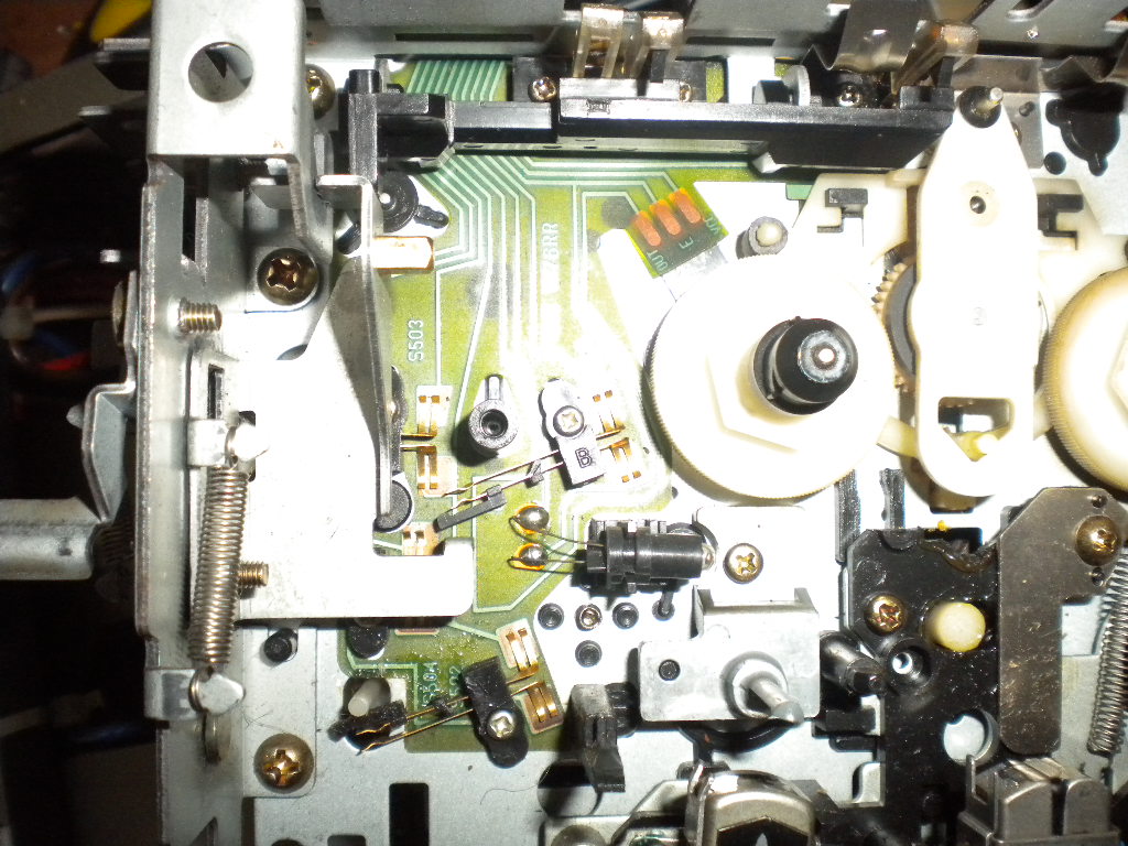

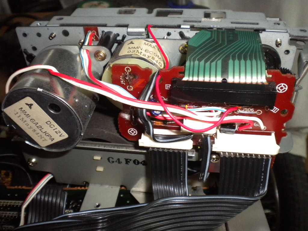

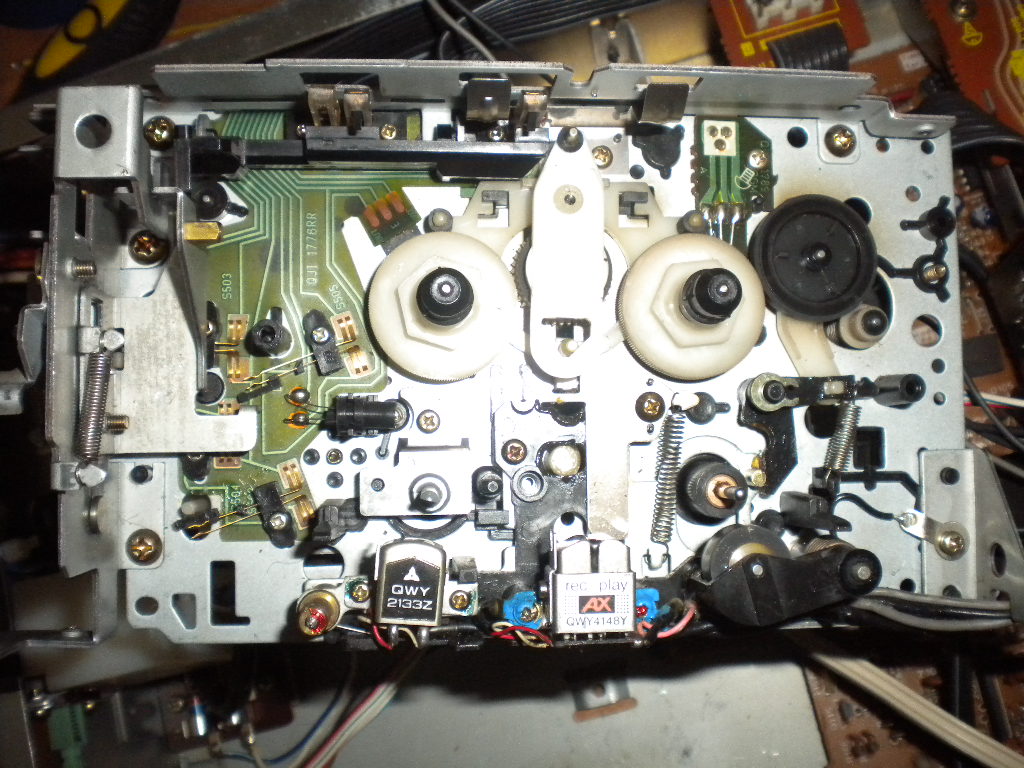

    Na początek sprawdź czy mechanika działa właściwie. Musisz to zrobić bez napięcia. Jest tam elektromagnes który przełącza tryby pracy. Kręcisz silniczkiem i jak "zaskoczy" PLAY to kręcisz i patrzysz czy nie "wyskoczy" z tego trybu. Jeśli wszystko jest ok to problem jest z którymś stykiem. Dla procesora nie dochodzi informacja w którym jest trybie mechanizm stąd takie zachowanie.

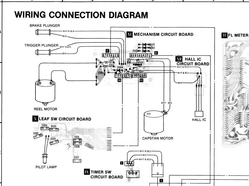

    Ręcznie załączyłem play i kręcę silnikiem - play nie wyskakuje, czyli mechanicznie ok. Na fotce zaznaczyłem kropką gdzie jest pęknięta ścieżka i jak ją zastąpiłem zworą. Kombinowałem jeszcze z tą taśmą i udało się ją tak ustawić że mechanizm przez jakiś czas pracował poprawnie. Podejrzewam jeszcze jakąś ścieżkę albo styk ale przegwizdałem wszystko miernikiem i wydaje się ok ale jednak coś musi nie stykać po złożeniu w całość. Szukam dalej, ciężko jest bo browary wciągają :D Technics RS-M253X - Mechanizm kasety działa w pętli start-stop, co sprawdzić?

    Coś na 100% słabo styka. Wymaga to czasu ale poczyść wszystko, posprawdzaj i będzie ok.

    Po czyszczeniu styków i wielu próbach z miernikiem w ręku okazało się, że jeszcze dwie ścieżki na taśmie są niepewne. Dałem kolejne zwory i mechanika pracuje już poprawnie, dziękuję Wam za porady i zainteresowanie tematem.
