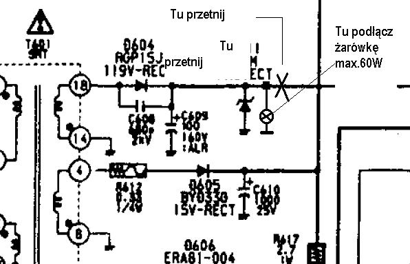

    Telewizor jak w temacie.Po włączeniu miga kontrolka.Choć czasem zdarza się że nie miga.Podejrzewam jakiś kondensator.Elektrolity na pierwotnym wyglądają na sprawne.Jakie są napięcia na STR 54041 bo schemat nie jest zbyt wyrażny? Za rady z góry dzięki.

    Zacznij od sprawdzenia samej przetwornicy napięcia, odetnij +B, podłącz żarówkę i sprawdż prawidłowość jej pracy, bo tak to nie wiadomo gdzie tkwi przyczyna, czy w zasilaniu, czy w dalszej części odbiornika ?
    Podaję Ci napięcia na STR54041:
    1- -37.7V
    2- 0.3V
    3- 290V
    4- 0.1V
    5- -31V

    Czy dobrze rozumiem jak włączyć tą żarówke bo nie miałem zawiele do czynienia z telewizorami do tej pory.

    Schemat otrzymałem.
    Dokonaj pomiarów (nic nie podajesz na ten temat).
    Załączam rysunek podłączenia żarówki.
    Wymień profilaktycznie C218 (schemat jest bardzo nieczytelny) 22uF/50V, podmień STR.
    Sprawdż czy po stronie wtórnej (inne napięcia zasilania niż +B) nie mają zwarcia.
    Jak przetwornica "ruszy" a TV nie, to szukaj uszkodzenia w obwodzie odchylania poziomego (w/n).
    To tyle na poczatek.

    Napięcia na RTS:
    1) -40V
    2) -40V
    3)120-290V
    4) -40V
    5) -40V
    Napięcie na nóżce nr.3 zmienia się od 120-290V w takt migania diody.
    Chociaż w trakcie pomiaru dioda przestała pulsować i wtedy było ciągle 120V.Po włączeniu i wyłączeniu znów zaczeło się zmieniać od 120-290V.
    STR-a i kondensator C618(chyba ten miałeś na myśli- schemat jest niewyrażny-"łączy się z diodą D610" podmienie jutro jak kupie.Chyba ,że zasugerujesz jeszcze coś oprócz nich ?
    PS. Zapomniałem dodać ,że żarówka nie ruszyła :) Zadnej reakcji.

    No to masz "padniętą" przetwornicę, wymień te "elki", jeśli tak reaguje, odetnij pozostałe zasilania, ta przetwornica jest samowzbudna, musi ruszyć pod żarówką, ostatecznie wymiana STR, chociaż nie wydaje mi się to konieczne, bo "próbkuje" przetwornica - zasilanie.
    Masz dziwne napięcia -40V, może dlatego, że nie jest przetwornica obciążona ?
    A jak wyglądają pomiary pozostałych napięć (po wtórnej) ?.
    Pewnie 0.
