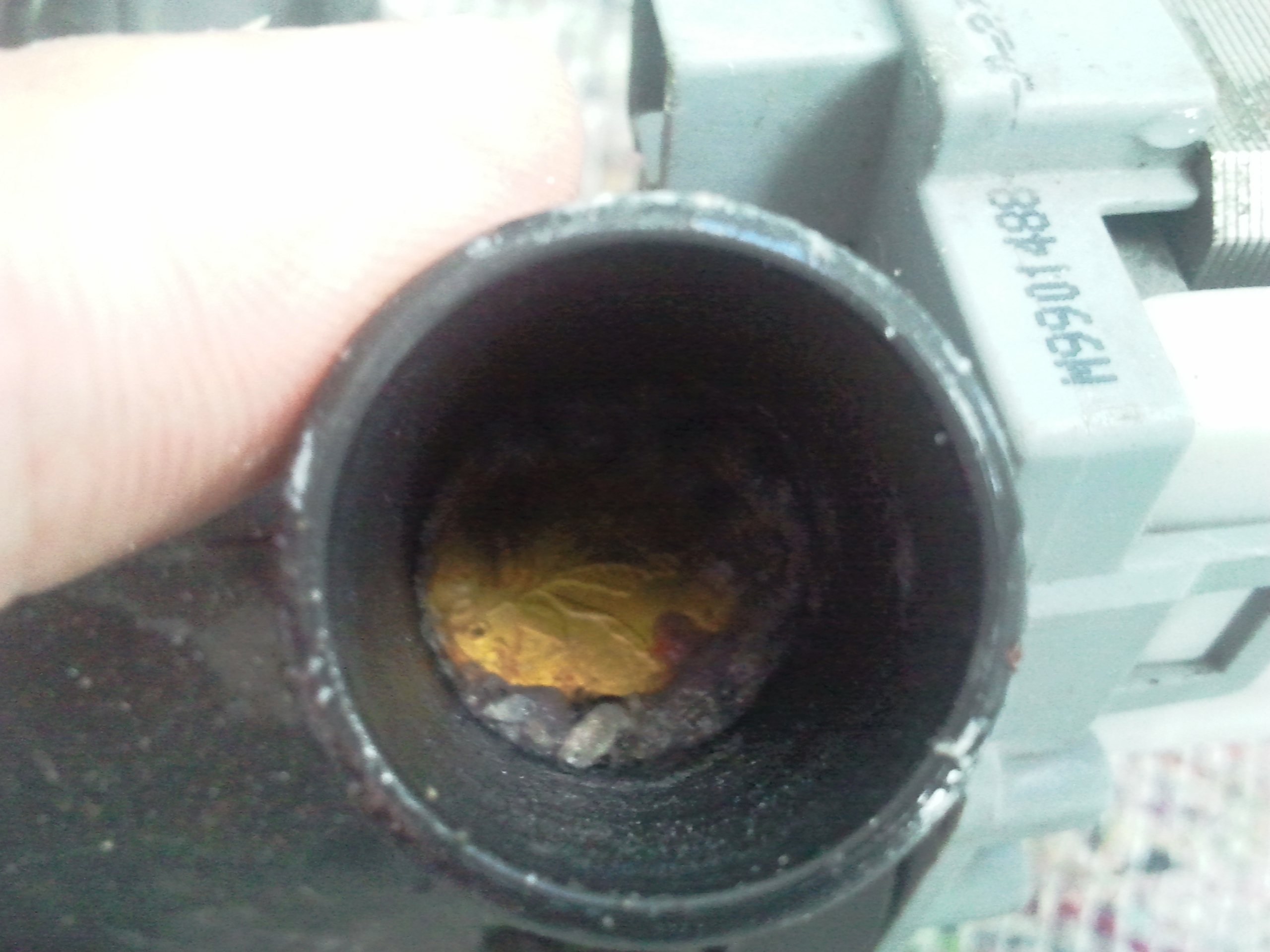

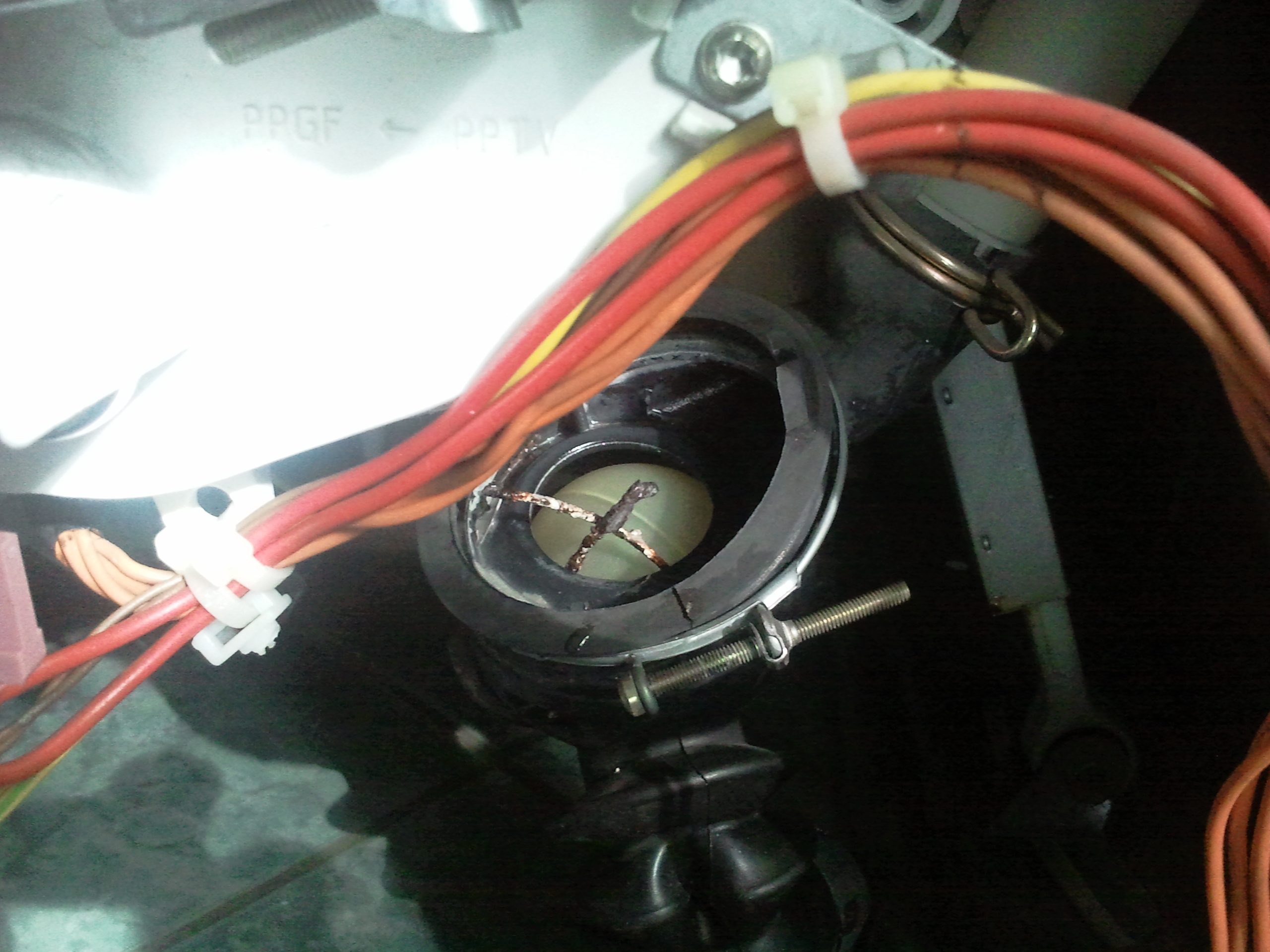

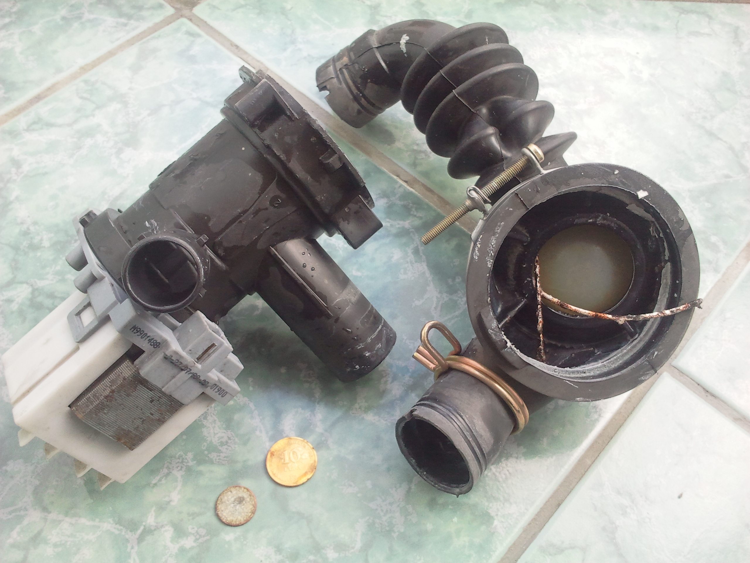

    Pralka pierze do pierwszego wypuszczenia wody.Ponownie jej nie pobiera. Nic nie daje przekręcenie o ząbek wybieraka.Na programie płukanie coś tam jej się udało ale coś słabo wodę wypompowała. A Na programie wirowania wypuszcza wodę, kręci, lecz nie wchodzi na wysokie obroty. Zatrzymuje się pompka spustowa i dalej cisza.

    Kubek hydrostatu,wężyk tegoż oraz sama pompa ( i wszystko, co przed nią i za nią, a zwłaszcza filtr) do kontroli.

    dzięki za pomoc! właśnie udało mi się naprawić pralkę i nie samowite co tam znalazłem skarby świata. Dzięki za podpowiedź i pomoc.
    a tak to wyglądało:
    MONETY
    MAXX WFL1200 - pralka Bosch nie pobiera wody do płukania i nie wiruje poprawnie
    FISZBINY
    ZESTAW
